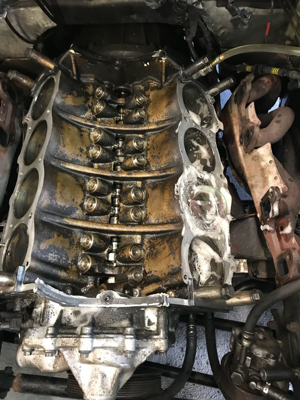

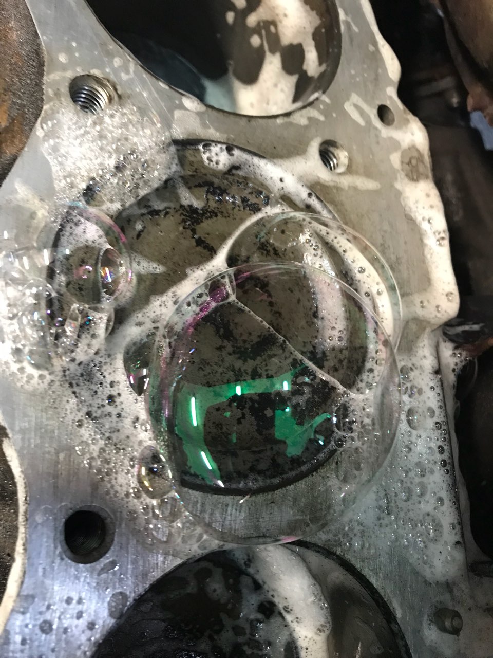

Re: P38 Autobiography_sen
Pěkný bublinky. Si ten bazmek budu muset taky vyrobit
To je prd platné, budeš vložkovat jen jeden válec a čekat, kdy začne foukat další ??

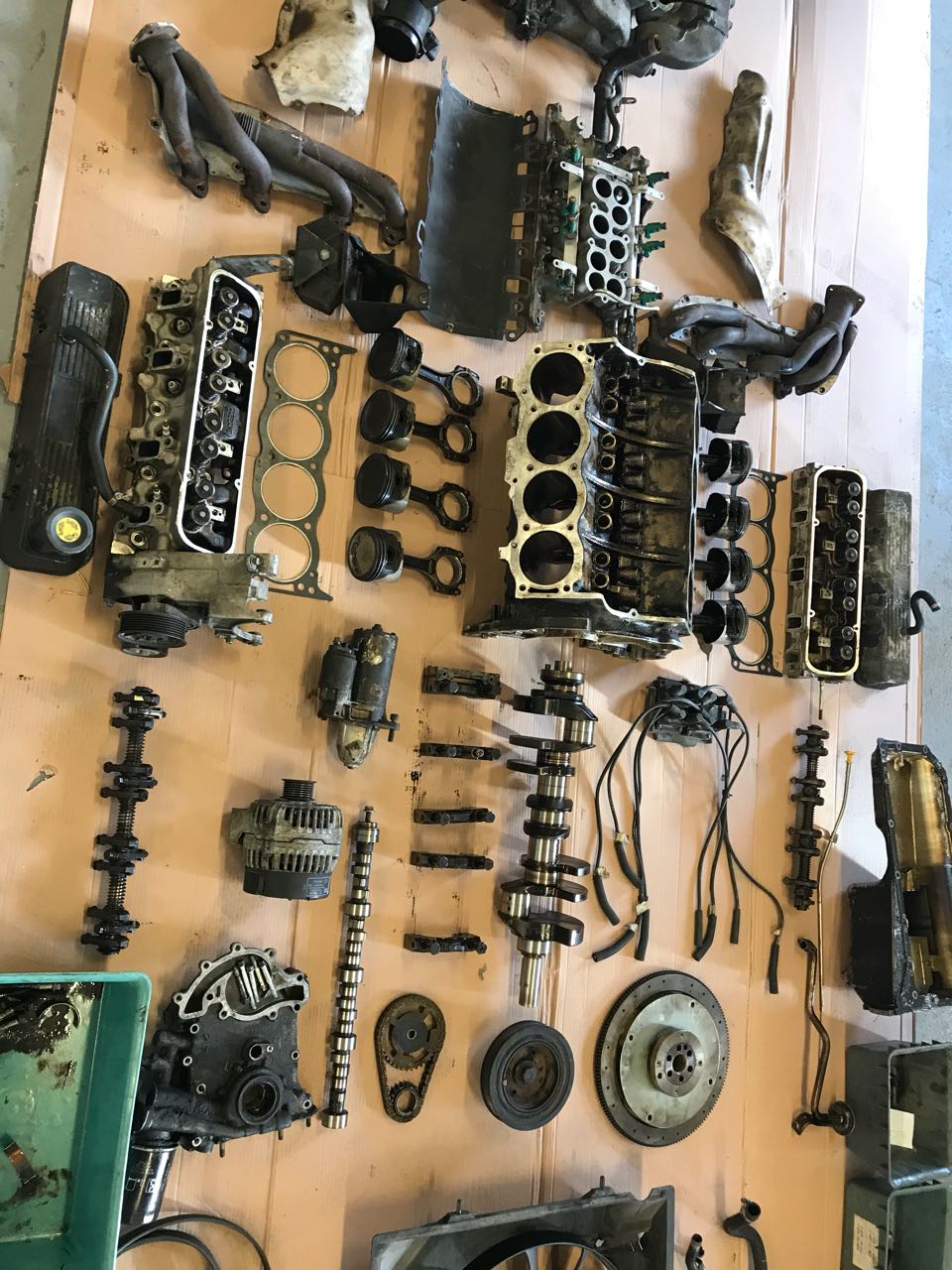

Ahoj, super drzim palce
Tiez pracujem na podobnom "sne" a zrovna mam dole hlavy z motora a najblizsie sa chystam urobit ten test vzduchom.
Nevedel by si mi prosim pozicat/predat, resp. aspon nafotit tie zaslepky a zaslepku s privodom vzduchu?

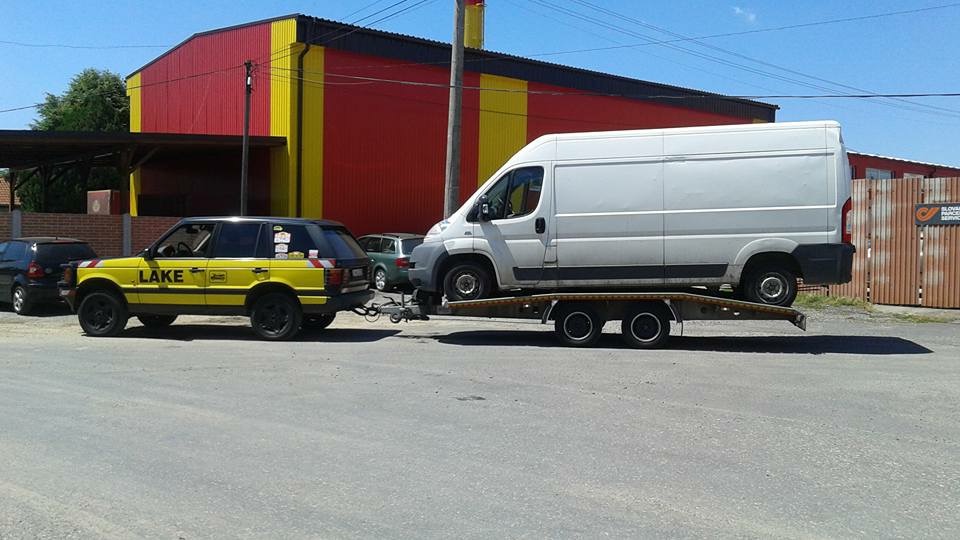

Tu je foto z dovozu.
P38 4,6 HSE vynikajúci ťahač to bol
ďakujem pekne.kali píše: 21 lis 2017 21:27 Ahoj, super drzim palce
S tými záslepkami ti nepomôžem keďže mi to robí kamarát. Podla mňa ako záslepky použil hadice daných rozmerov ktoré na konci zablendoval štuplom z polyamidu ,ktoré sú tam zalepené a stiahnuté páskou a na jednom z nich je urobená diera kde sa našróbuje ventil cez ktorý to natlačí vzduchom veľký tlak to nebude asi podľa toho ako to robilo bublifuky. Ale to je len môj názor ako by som to spravil asi ja. Tento motor ešte veľmi nepoznám ale robím na tom.Zlatá škodovka 105.Na kolene rozoberatelná a bez diagnostik.Ale čo už doba ide dopredu.

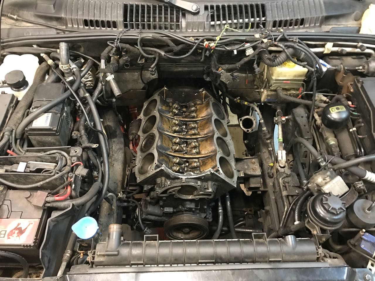

cim ste otlakovali ten blok takto v aute ?
Ja len že pači sa mi prístup k robote chalani s MT
tak nech sa dari
Tak ja uz som urobil rovnaky test a s podobnym vysledkom :/
Kde si dal vyfrezovat blok na nove vlozky a za aku cenu?
No mne to robia v MT, ale komu dávajú vŕtať tak to teda neviem a cenu tiež zatiaľ neviem. Som v období čakania.
