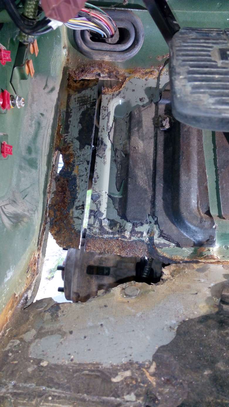

trošku to prorezlo
trošku to prorezlo

A dostat všechno ven trvá trošku déle, než 2 hodiny, spíš tak celej den. :hmm:
