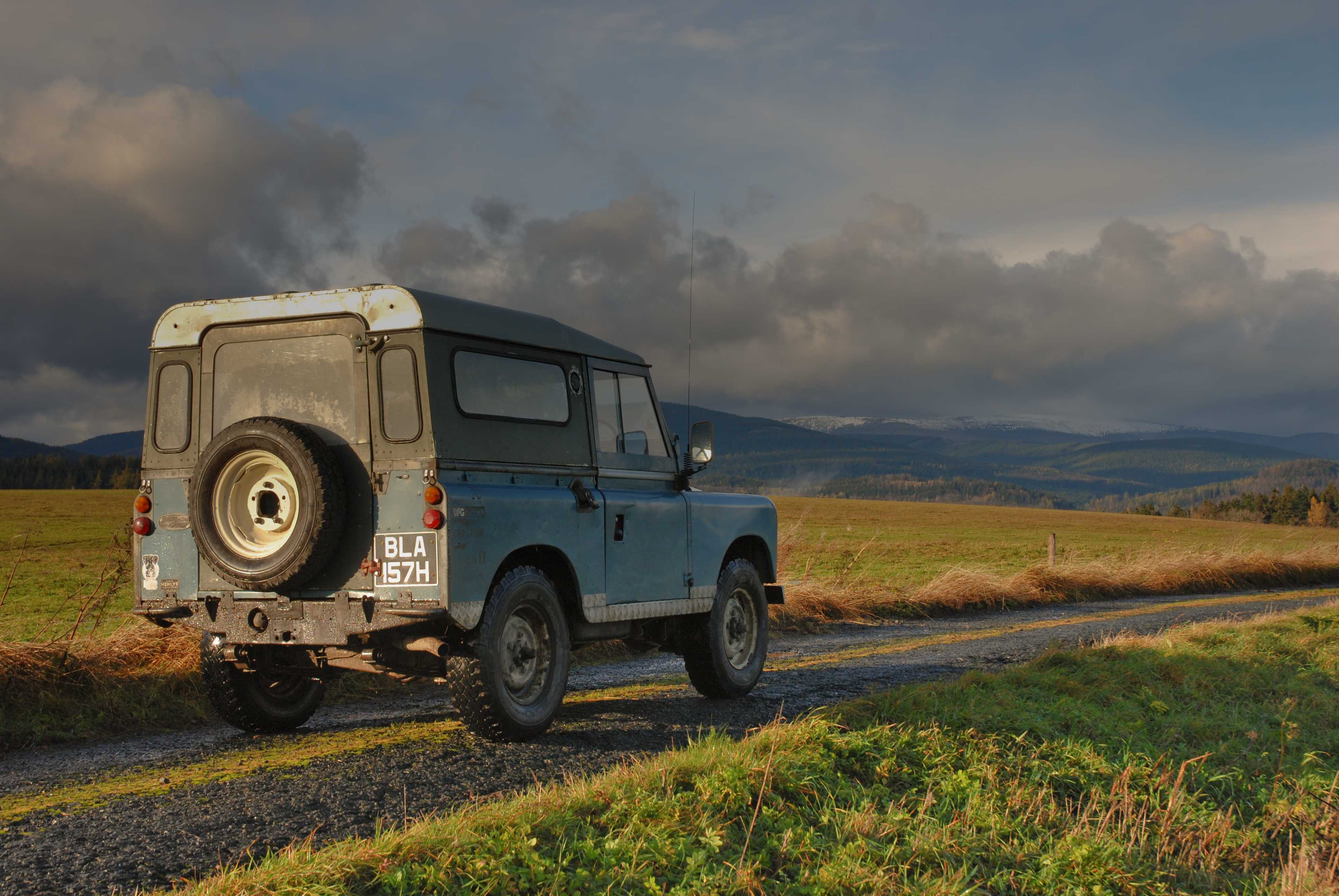

Na podzim se Poly zastavil u kluků z LRSC v Praze a jen jako "pošťouchnutí" mí poslal fotku SIIa, která byla na prodej:
Byla to láska na první pohled. Pak už jen projížďka, obhlídka stavu, nepodařený pokus srazit cenu, znovu velké promýšlení, smíření se, že to bude dřina, a už se jelo. Cesta domů vedla samozřemě přes pár brodů a luk, páč s tím přeci nepojedeme jenom po asfaltu!

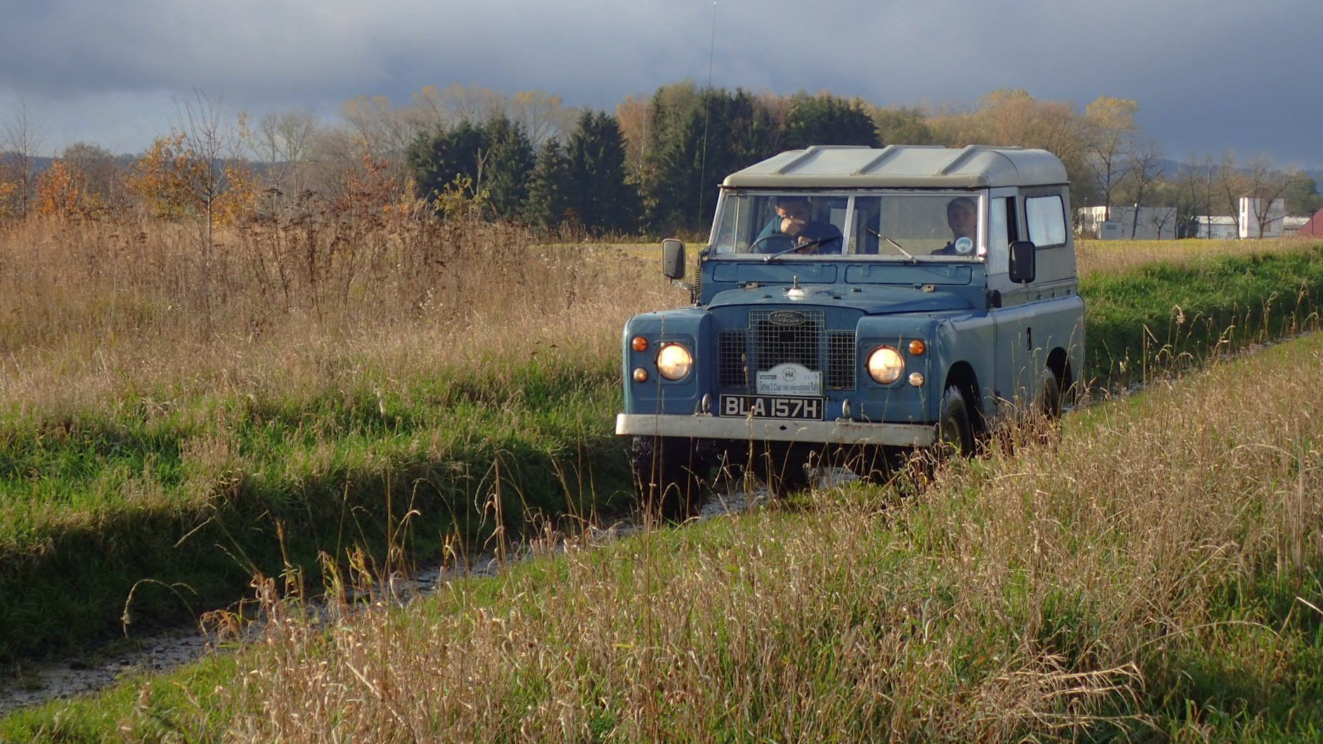

Pak ještě pár výletů před zimou
a auti jsme uložili do garáže k zimní rekonvalescenci. V plánu je pár kosmetických oprav, pár zásadních oprav a potom hlavně jezdit, jezdit, jezdit.

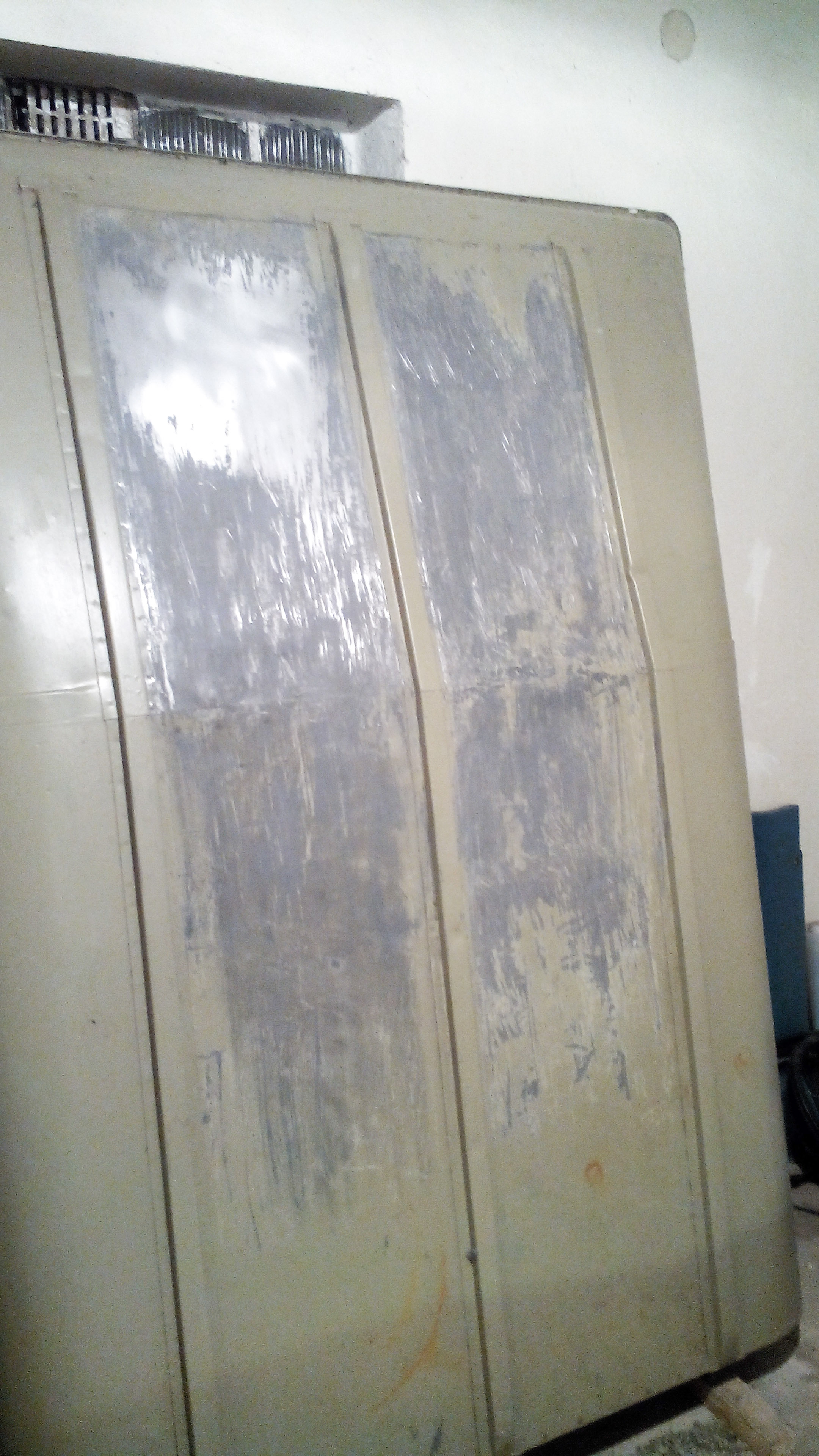

Práce pomaličku postupují:
Střecha byla hampalácky natřená štětcem do neidentifikovatelné divno barvy. Pod barvou byl navíc jen místy tmel, takže muselo všechno pryč až na hliník.
A teď bych poprosil o rady a názory. Je potřeba na čistý hliník použít základovku? Případně jakou? Díky moc!

Základovku určitě ano, a to speciál určený na hliník - ta se do něj doopravdy zažere a nechá lehounce drsný povrch, na který potom chytne normální barva. Jinak se to má snahu loupat. Anglicky je to etch primer.

Léty vyzkoušený dvousložkový epoxid Body 989,lepší než výrobky zvučnějších značek.

A co na něj? U lakařů sice věděli, že je to dobrá základovka, ale nevěděli už co dál.
Re: S IIA 1970
Na něj klasický dvousložkový plnič a vrchní lak.

Ještě k tomu etch primeru - já jsem to používal na malé díly, které se stříkaly jenom sprejem. Drželo to doopravdy výborně, lepší na hliník už byl jenom komaxit, ten nešel ani bruskou a na anténách to drží už 15 let trvale venku, a nikde ani náznak loupání. Podstatně lepší než na železe.
