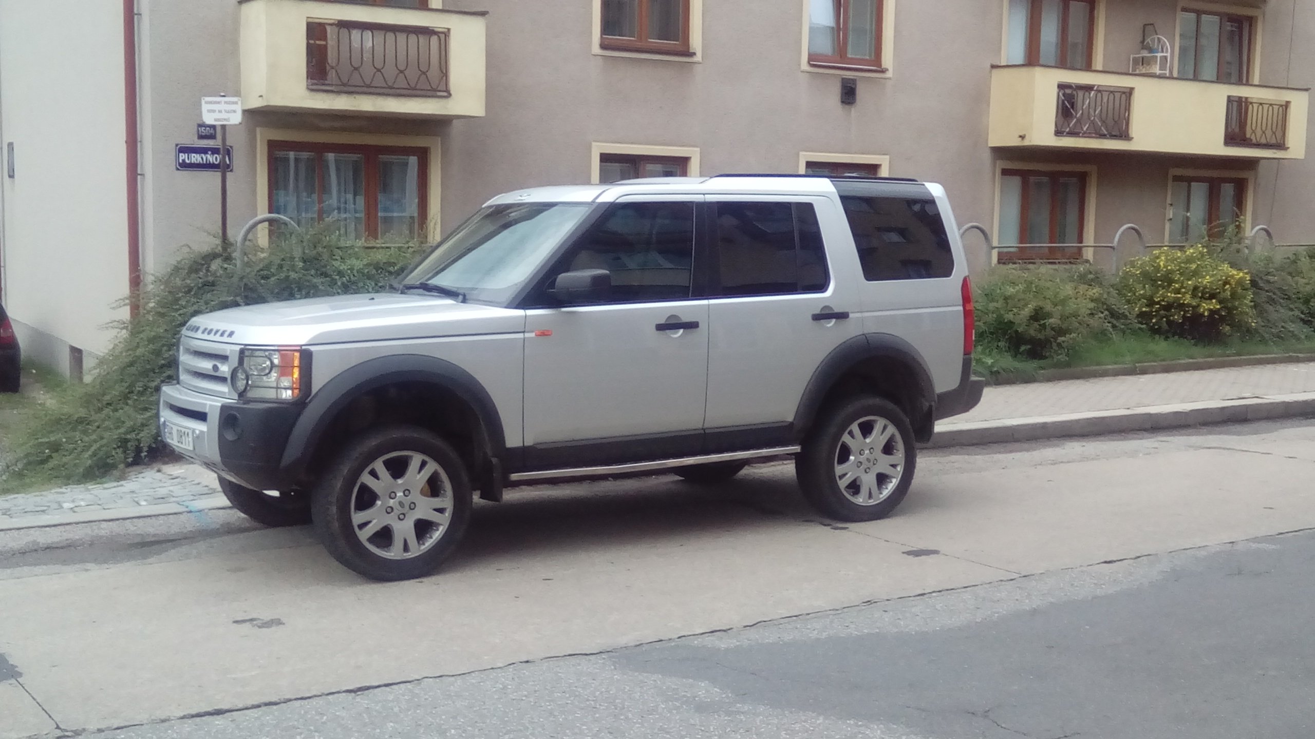

Je to lepsi nez solo tahlaObrázekObrázek

Vse tam mas napsano takze precti a objednej. Umi az plus 7.5 cm a minus taky. Takze se daji nazout vetsi pneu a trvale mit auto na plus 5cm plus potom jeste dalsich x cm pri off modu

#38 Příspěvek od Rennie » 21 úno 2018 19:04
Mam 275/65/18 ale pres LR nelze zapsat. Musel jsem trochu řezat aby v rejdu neskrkaly. Ale asi bude dalsi upgrade casem a tam by uz mohly 33jky vejit
Vice zde viewtopic.php?t=32293
