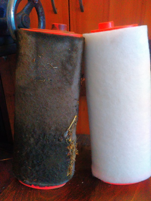

Ahoj mám dotaz hoši. Když přijde nový vzduchový filt je na něm ještě taková bílá vložka sundavate jí nebo ne? Díky..

Re: Velká kouřivost td4
Já teda ne myslím že to tam přijde
