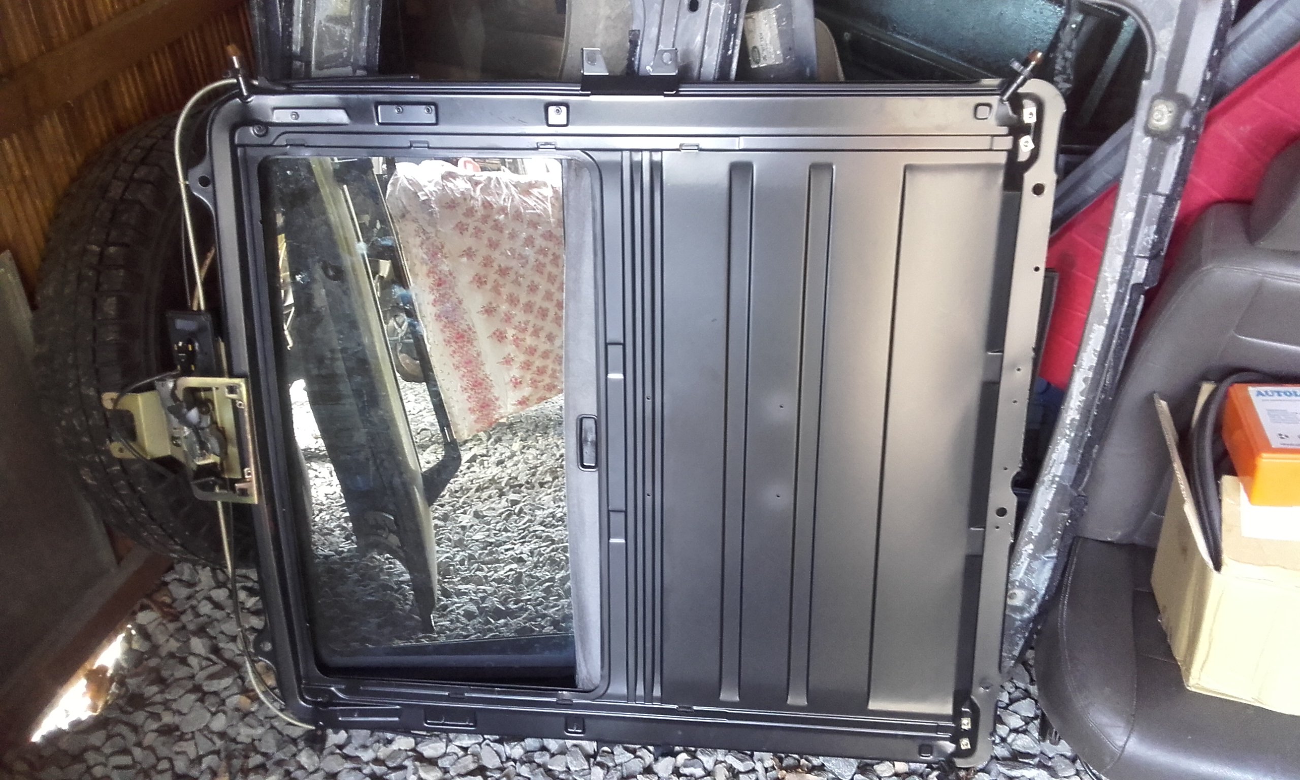

Ano šibr je skleněný ale ja ho nechci , buď seženu střechu plnou nebo skusim nějakého klempíře ,ten šibr klidně darují

[attachment=0]20180810_110140.jpg[/attachment

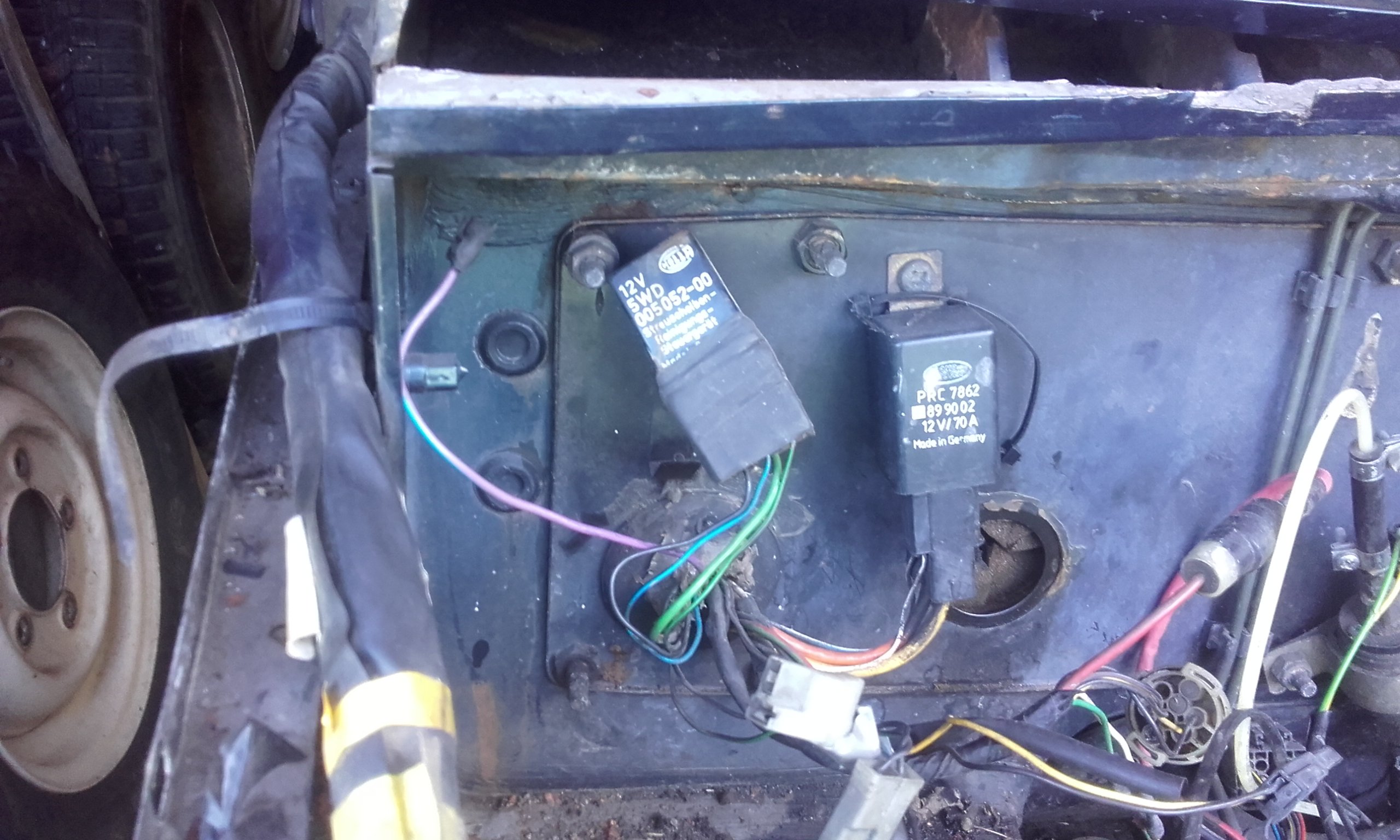

Ještě jsem za nadobkou ostrikovacu našel tato dvě relatka , uhadne někdo nač jsou ? předem děkuji

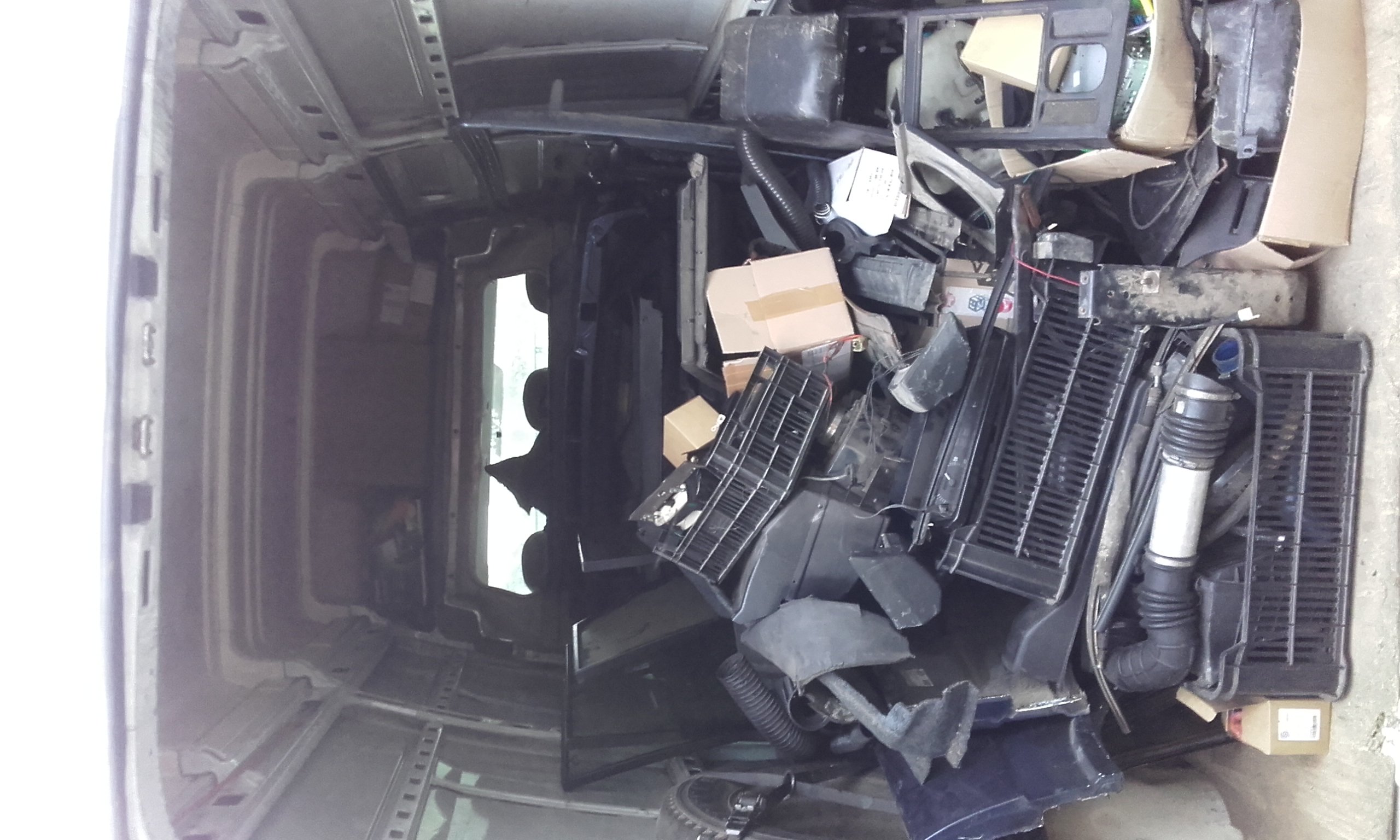

A toto vezu do garáže, samé pičičandy a dodávka plná
