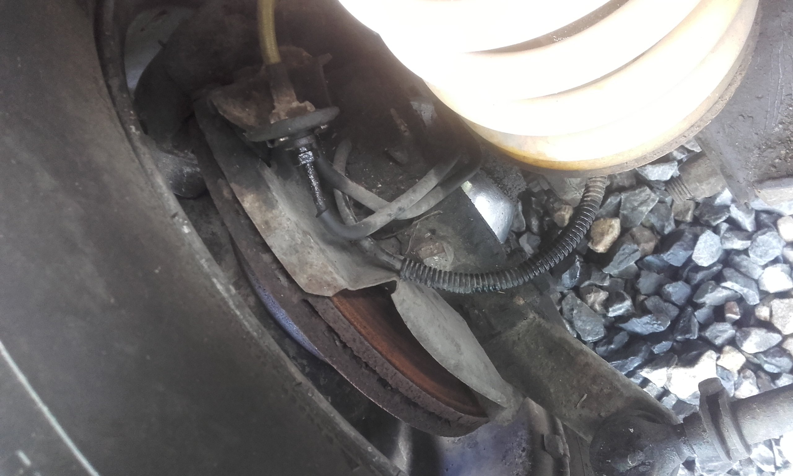

Při rozebirani nacházím mraky různých mrtvých konektorů a jiných zajímavých věcí, otázka č.1 do koulí vedou dráty , jakoby z vrchu kde jsou čepy. ....k čemu to je? Otázka č.2 našel jsem takové malé čerpadlo které vede k nezávislému topení -je to čistě součást toho topení nebo to bylo originál v autě?

Dráty ke koulím vypadají jako k čidlům ABS, palivové čerpadélko by mělo být pro bufík.
Re: Začínáme s klasikem -rady pro začínající rrcečkaře
Abs to nemá, nevím zda to před tím mělo a myslím že původně to bylo na mēchach , dva kabliky vedou přímo jakoby do koule a ješte je vedle dvojkablik s koncovkou , tak nevím

podla fotky motoroveho priestoru na prvej strane to ABS ma

tie kable co idu do capu na guli su ABS cidla. dva kabliky s konektorom bude snimac opotrebenia brzdovych platniciek. Je iba na pravej strane vpredu aj vzadu.

Myslel jsem si to,abs mi nikdy nefungovalo tak jsem ani nepředpokládal že tam je
pomalu rozebiram a budu sundavat kaslu ,odsrouboval jsem 10 šroubů dokola +2šrouby u nádrže, odmontoval brzdove hadice ještě povolit řízení a nejake elektro......je tam ještě něco co oddělat?

uchytenie bezpecnostnych pasov (4ks), rucna brzda, ak je to automat, tak bovden. A oddelovat opatrne a kontrolovat ci nieco niekde nieje zachytene a pod...will.26 píše: ↑13 srp 2018 17:38 Myslel jsem si to,abs mi nikdy nefungovalo tak jsem ani nepředpokládal že tam jepomalu rozebiram a budu sundavat kaslu ,odsrouboval jsem 10 šroubů dokola +2šrouby u nádrže, odmontoval brzdove hadice ještě povolit řízení a nejake elektro......je tam ještě něco co oddělat?
