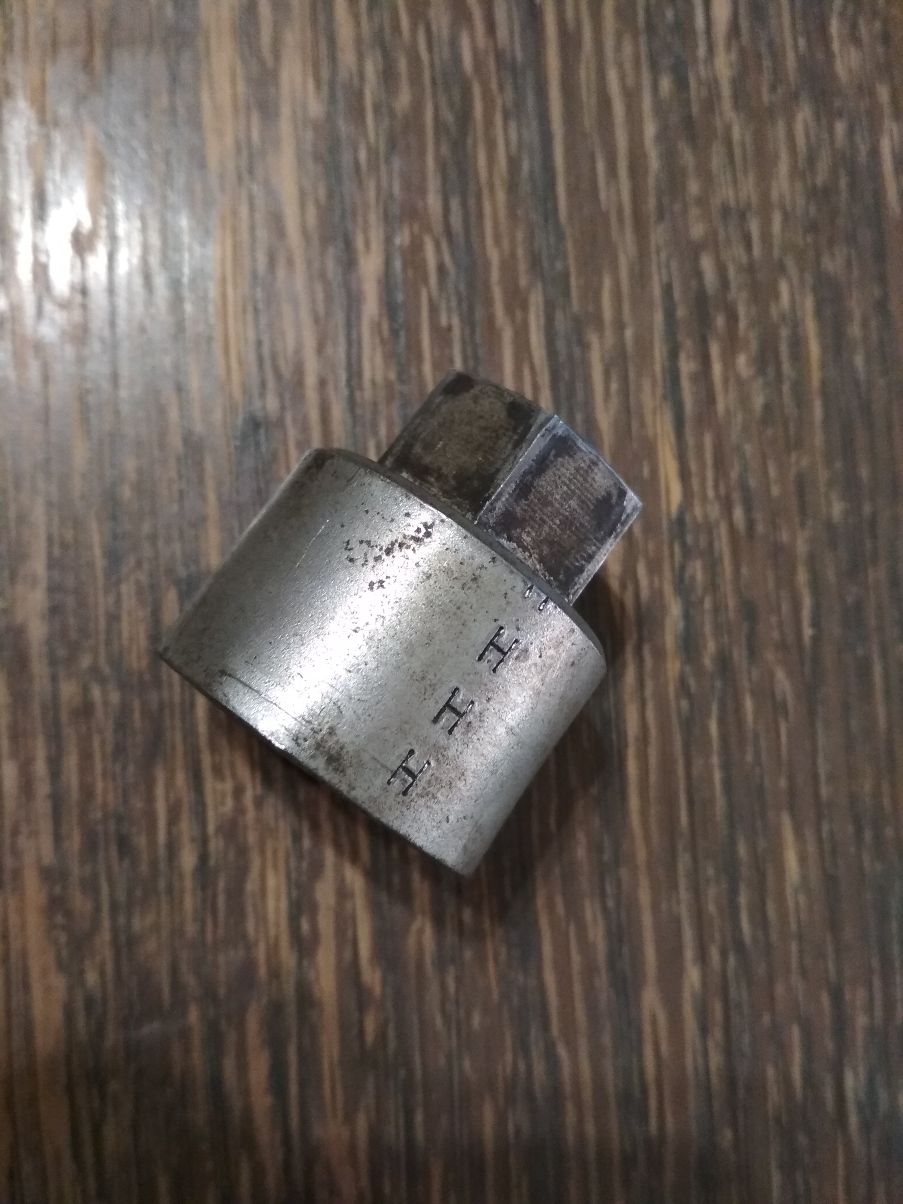

Ahoj, dneska při sundávání kola mi rupnul "ořech" bezpečnostní matice. Netrvám na bezpečnostních maticích, takže se mi jedná jen a pouze o to, jak to sundat. Nemáte někdo na moravě bezpečák, který má na boku označení ve tvaru sloupce, který je složen z písmen J ? Myslíte, že by mi to sundali v origo servisu LR ?

Hele, furt mi hlava nějak nebere, co myslíš tím "označením ve tvaru sloupce, který je složen z písmen J", ale podle fotky hádám, že stejný bezpečák v autě mám. Šumperk a okolí, takže pokud chceš, tak můžu pomoct, já už mám letos navíc přezuto.

Tak pokud to nění nějaká šifra od výrobců LR, tak to vypadá, že podle označení to není on, ale vypadá docela podobně, to se musí nechat. :Ja blb: Díky moc za snahu! :beer

Že je na tom nějaký písmeno jsem si doteď vůbec nevšiml, takže netuším, co to vlastně znamená. Vnitřek vypadá podle mě stejně. Pokud bys to někde zjistil a ukázalo se, že to na funkci nemá vliv, tak dej vědět, klidně půjčím.

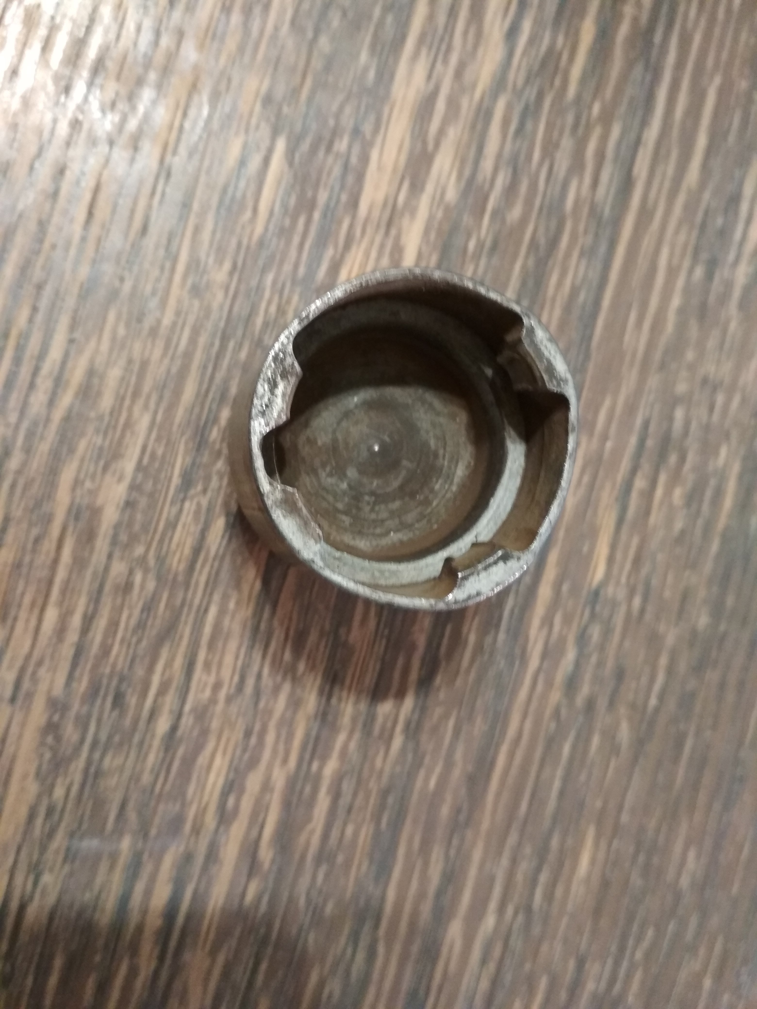

Na funkci to vliv ma, tech origo matic a orechu je nekolik ruznych sad rozlisenych pismenem. Kazde pismeno ma trosku jinak rozmisteni tech zarezu a rozhodne navzajem nejsou kompatibilni. Podobne je to treba u D2/P38 - tam je ale pismeno jen jedno a ne na boku, ale zepredu. Jinak podle pismene by mel jit objednat nahradni orech, ale pokud jde jen o to jednou to sundat a zbavit se toho, tak to asi neni uplne ekonomicke.

Ve větších servisech mívají univerzální sadu ořechů, většinu bezpecaku tím vyřeší.

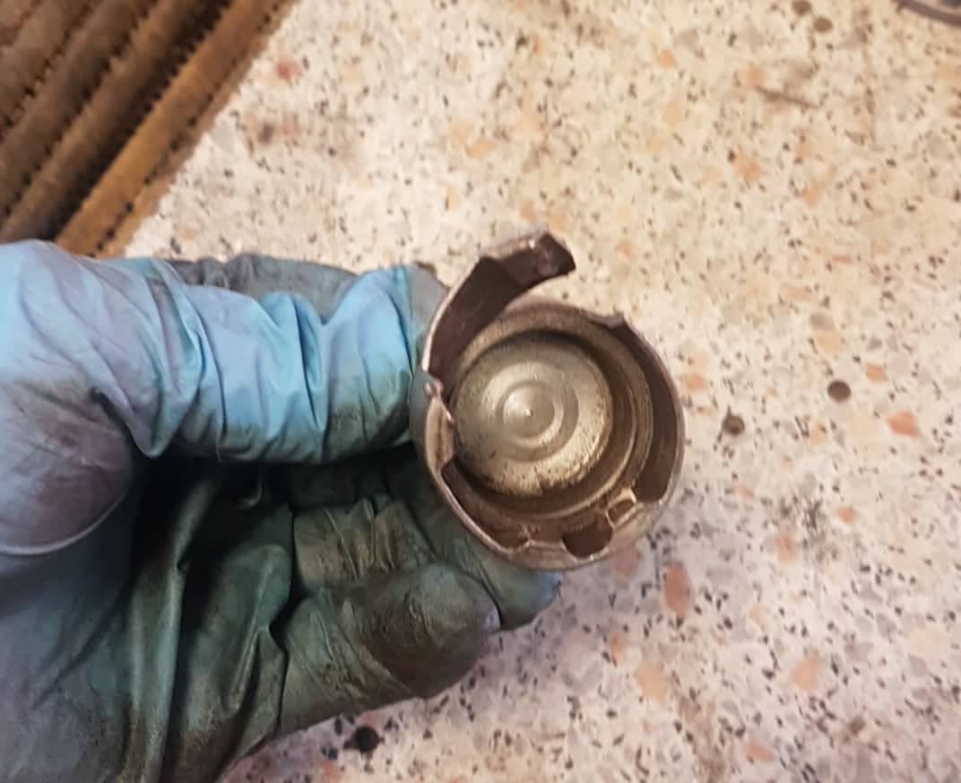

Děkuju všem za ochotné rady :) Dneska se ukázalo, že mít dobrého servisáka/pneuservisáka je prostě fajn.... kořeň na to koukl... skočil vedle za plot za "frantou" ten to měl svařený dřív než jsem stihl objednat zimní obutí a bezpečáky jsou dole. Takže jsem asi jenom zbytečně panikařil... Nic méně bezpečák už nechci, takže ho tady pak dám do placu. 8)

Mněl jsem stejný problém.Vyřešila to koupě nového ořechu,návštěva soustružníka,který vyrobil pouzdro o vnitřním průměru shodným s vnějším průměrem ořechu,poté nasadit,přivařit a je po problému.
