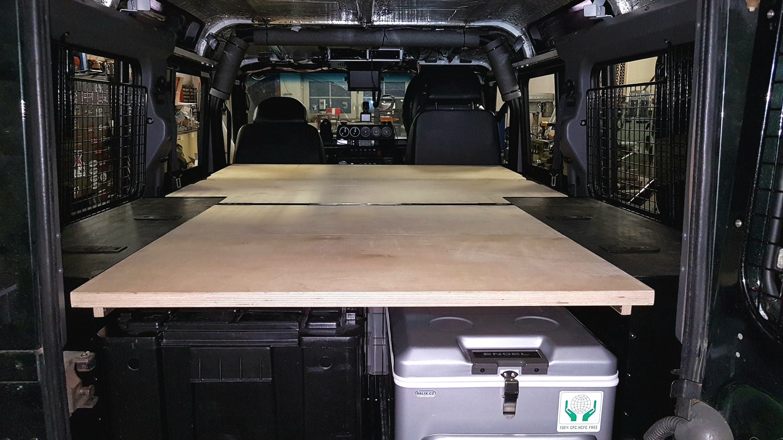

To je někde podepřený, nebo to drží jenom za boky? Podle fotek to nejde poznat. A je to úplně bez prohnutí?

Fotek mám,sem zjistil, hromadu jenže nic zespoda. Do večera se snad dostanu do dílny tak to vyfotím. Podepřený to ale nemám. A průhyb je řekl bych minimum. Spát se na tom bude dát uplně v pohodě, dalo by se i víc :twisted: , ale muselo by tam na to bejt místo :grin:

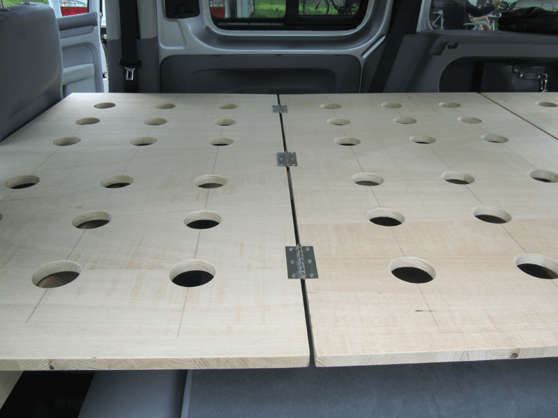

Udělal jsem spaní do auta z 22mm tl. překližky aby se to neprohybalo, protože to není uprostřed podepřený a drží to jen za kraje. Navrchu je přilepená penízková guma aby to bylo omyvatelné a nenasákavé. Je to ale těžký jako kráva a potřeboval bych to odlehčit, ale tak aby se to nezačalo prohybat. Jakým způsobem tedy ideálně odebrat materiál, kolečka na střídačku viz foto, nebo radši do toho vyfrézovat příčné žebra, něco jako je rošt pod matraci u postele? Která z těch dvou variant se bude méně prohybat?

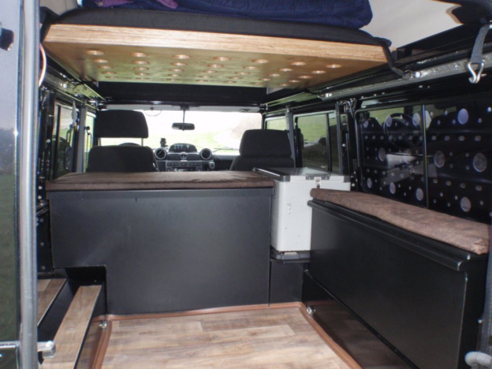

Kedze si musim vediet na posteli sadnut aby som bol schopny prezliect sa v aute, dal som spanie hned na zadne blatniky. Napravo sa za seba vojdu 3 ovocinarske bednicky a dopredu na podlahu 20l kanister na vodu plus kempingove vybavenie. Nad lavym blatnikom pod stolom bolo nejake oblecenie a mnoho dni sme varili a sedeli dnu ked prsalo. Spanie sice uz neexistuje :D ale posluzilo super. Menil by som len material a urcite nepouzil OSB dosku znova. Chce to nieco lahsie.
