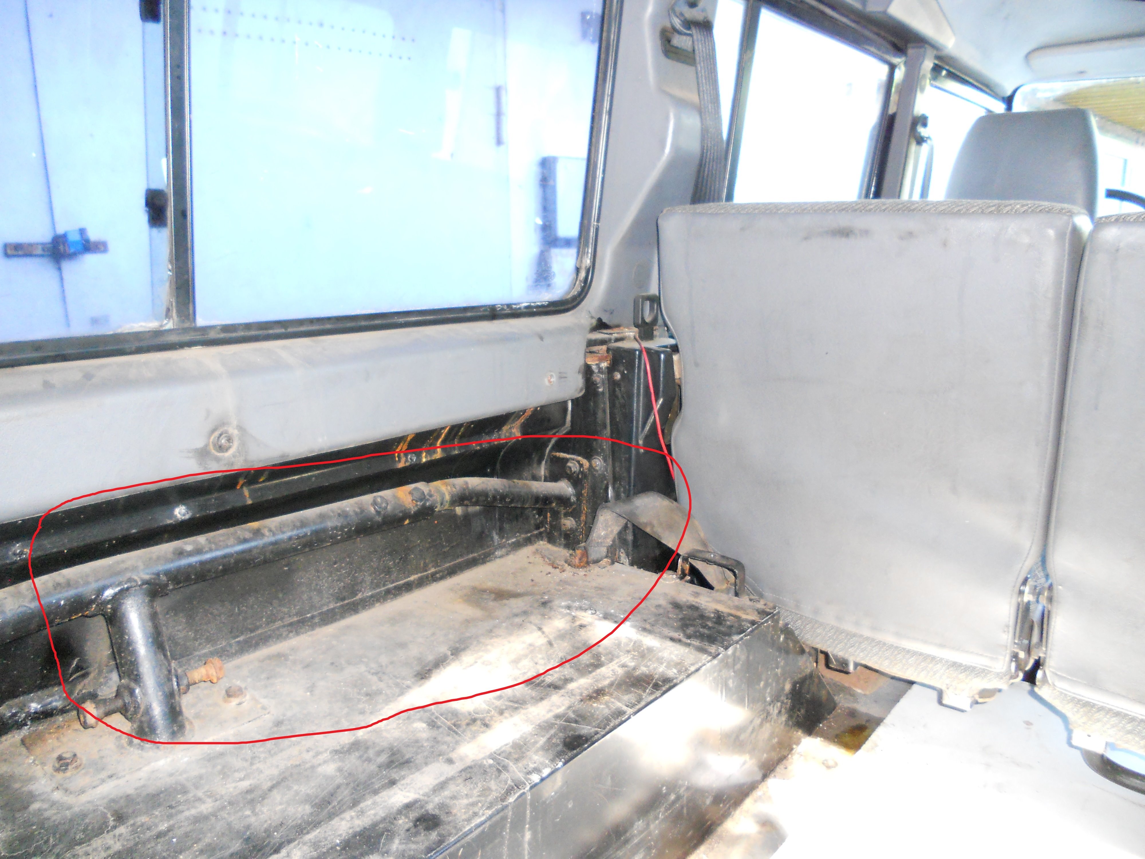

Dotaz,
ta zvýrazněná trubka je pouze držák na lavice nebo má i funkci výztuhy karosérie?
Karel
Karel

Re: Startování 300tdi defender
Měla to jen auta s lavicemi a dle mého je hlavní funkcí těch trubek ukotvení bezpečnostních pásů pro zadní lavice.
