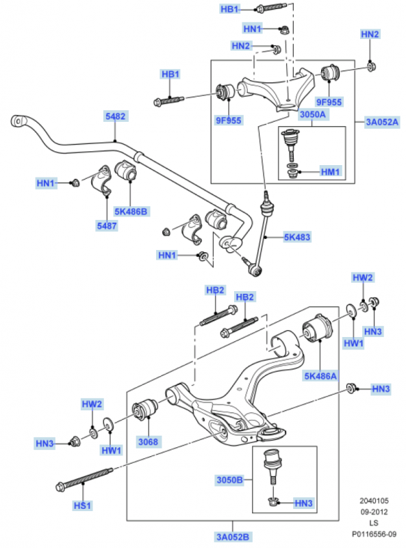

Ahojte,
len nedavno som sa sa stal majitelom LR3 -ky a potreboval by som poradit pri vymene silentblokov na prednej naprave. Pri prejazde nerovnosti sa ozyva slusny kovovy zvuk...
V porovnani z D1- kou je tam o nieco viac moznosti, a neviem, co kupit :? poradite prosim :blush
Nasiel som toto, ale neviem, ci je to spravne a ci to treba vsetko
LR025159 https://www.litep4x4.cz/detail/discover ... iho-ramene
RBX500301 https://www.litep4x4.cz/detail/discover ... iho-ramene
RBX500311 https://www.litep4x4.cz/detail/discover ... iho-ramene
a ku tomu sroby:
BK0171 https://www.litep4x4.cz/detail/discover ... iho-ramene
BK0172 https://www.litep4x4.cz/detail/discover ... iho-ramene
dakujem

Pokud je to jako cinkani tak koukni na kosti stabiku

Rozkreslené to máš tady:
Případně další části na
https://allbrit.de/epc.cfm?PAGE=2040105 ... SPRACHE=EN

Většinou se dělá vše, když už se to rozdělává
ale podobný zvuk mi to dělalo také a byli to čepy ( 3050A + 3050B )
a že to jsou čepy a mají vůli nepřišli ani na deskách co se testují čepy na STK
Taky je zkušenost, že když se vymění čepy v ramenech po několikáté, tak pak měli malý hrk v samotném rameni jak jsou nalisované.
Ale to bylo takové malé lupnutí. Stačilo je heftnout k rameni a bylo ticho. Pak už se měnili celá ramena.

Celkem doporucuji ty ramena nejdriv zkusit vyndat. Stane se, ze je musis riznout a pak je Ti ten koupenej silentblok bohuzel k nicemu.

Jenom poznámka - dělá se to často celé proto, že je to jednodušší rozebrat celé, než jenom vytahovat jeden kousek - práce je tam stejná. A hlavně, se musí udělat geometrie, a tak také něco stojí. A dělat to za půl roku znovu, protože je potřeba vyměnit další kousek není zrovna cenově a časově výhodné.

Dakujem Vam. Ako vidim, tak je tam celkom dost, co sa moze pokazit :) Ano ano, ked to bude dole, tak to uz radsej poriesim vsetko.
Hehe, uz len najst dobreho mechanika v Bratislave (okoli), aby vedel, co ma robit.
Este raz dakujem!
