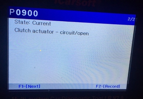

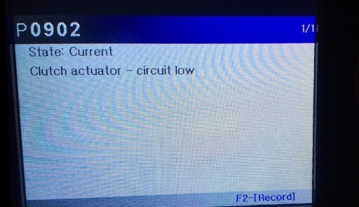

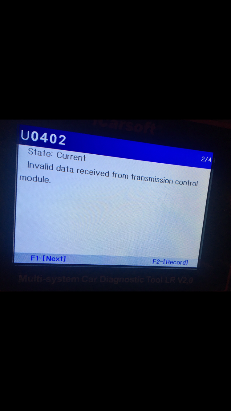

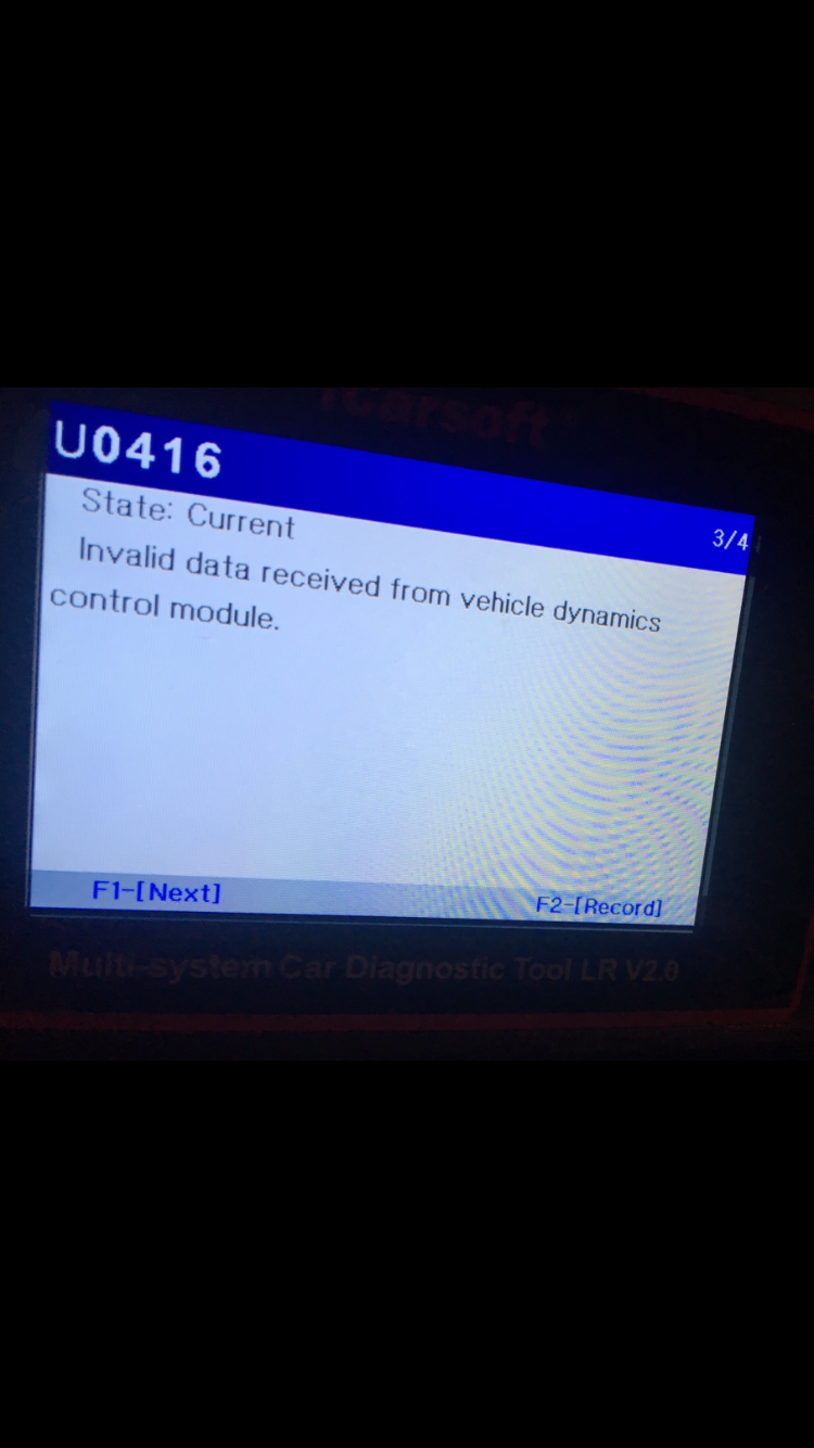

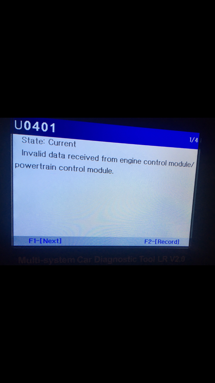

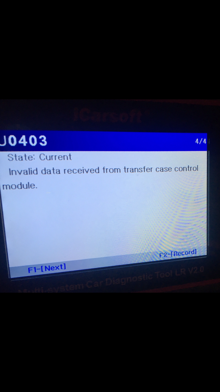

Mám Range Rover 3.6 tdv8 r.v. 2008. Ako som s ním bol v teréne a mal som zapnutý režim snow a low range zrazu som prišiel do hlbokého snehu kde som zapadol. Trošku som začal pridávať nech sa vyhrabem a zrazu mi napísalo terrain response system faulty. Režim snow mi vyplo ale ostalo mi zapnuté low range, ktoré mi nejde vypnúť. Teraz mi stalé píše na prístrojovke ked naštartujem: park brake auto release unavailable a transmission range change not available. Ďalej keď chcem dať nejaký terénny režim napíše mi na displeji terrain response system faulty, special programs off a nereaguje mi vôbec prepnutie z low range na high range. Auto sa inak správa normálne. Na tomto low range som na ňom prišiel aj domov, cca 15 km. V prílohe posielam aj chybové kódy, ktoré mi vypísala diagnostika. Za akékoľvek rady v čom je problém a ako ho možem vyriešiť budem veľmi vďačný

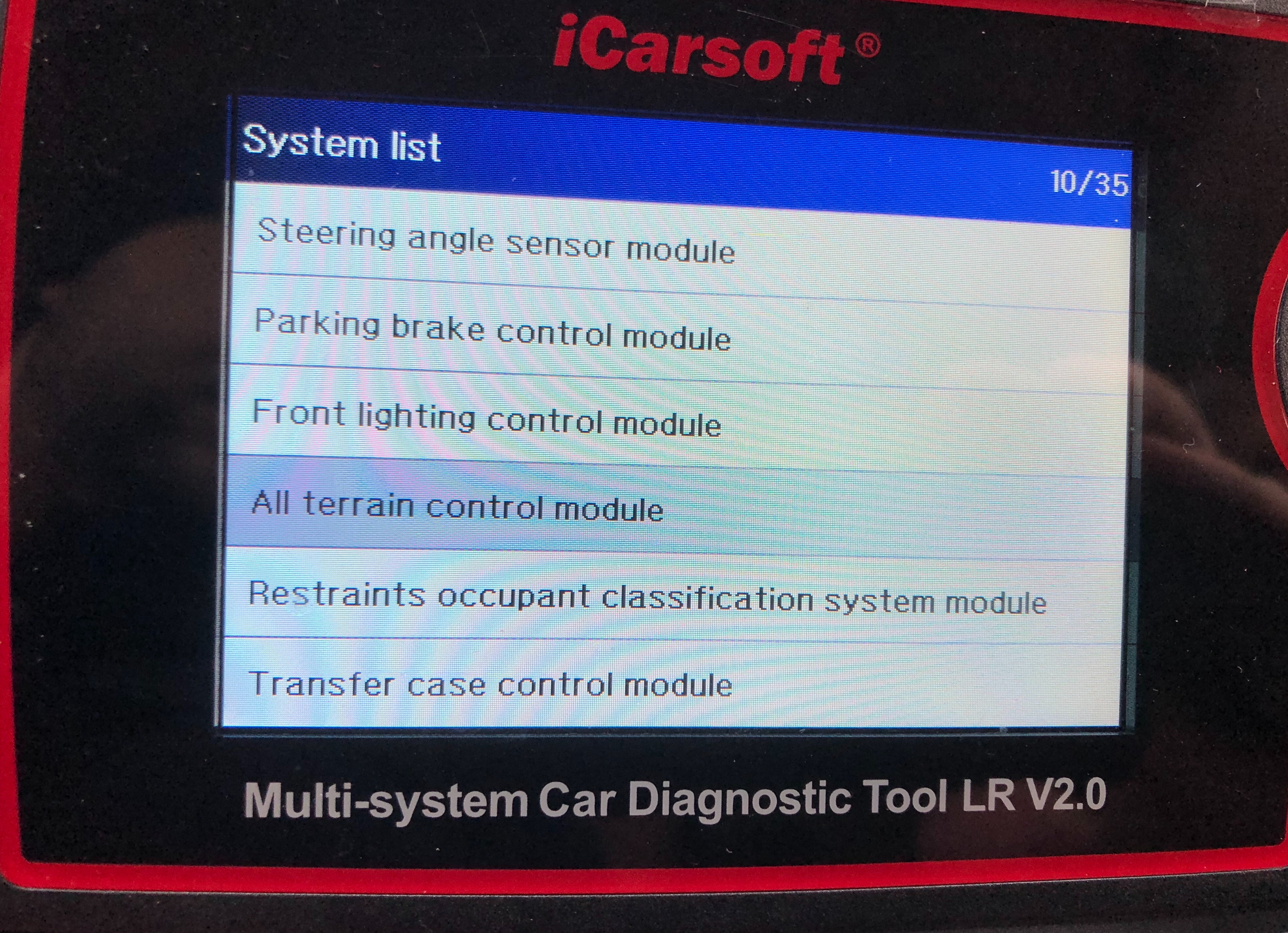

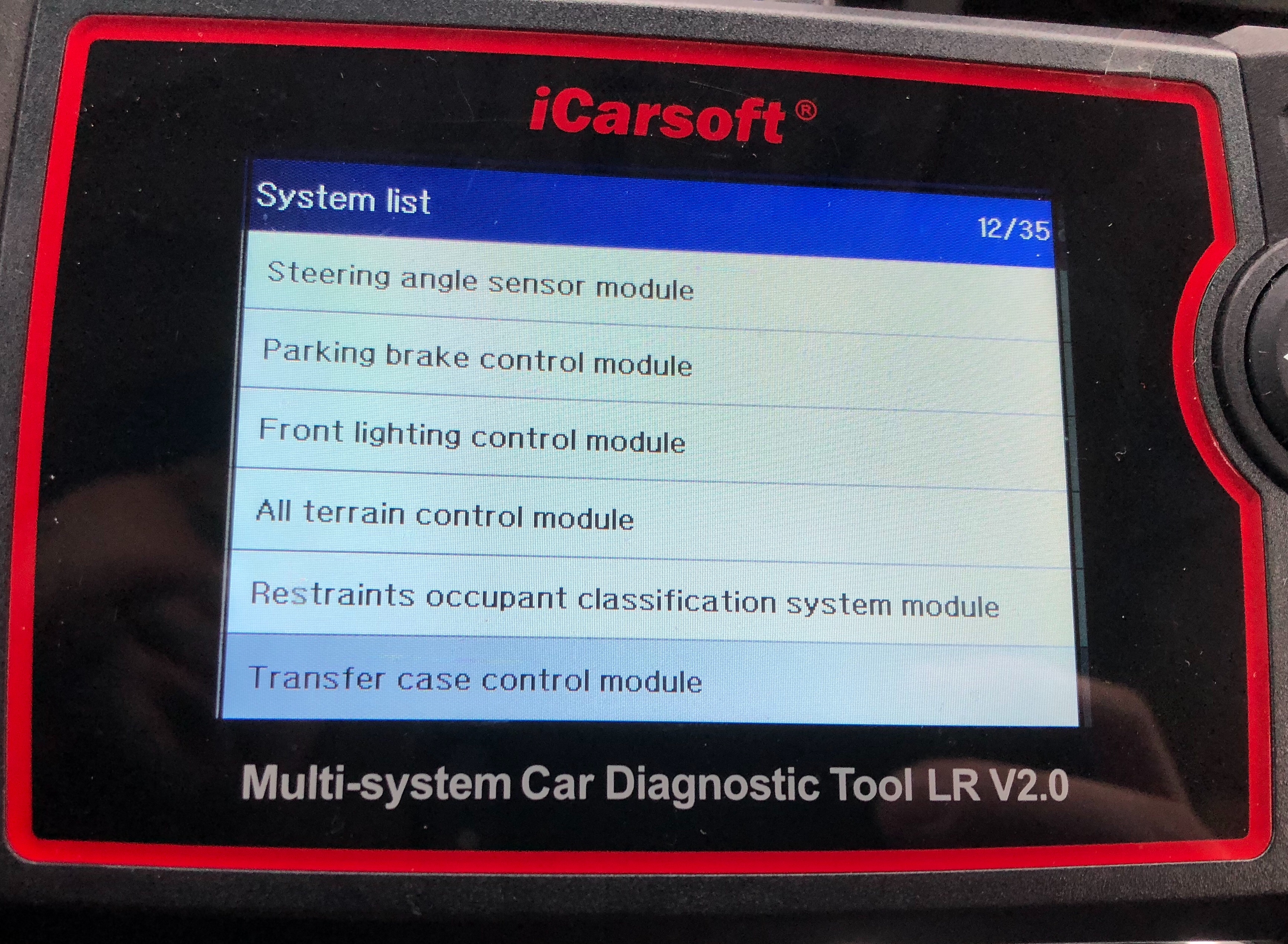

Tie prvé dva obrazky kde je chyba clutch actuator sú z tejto jednotky:

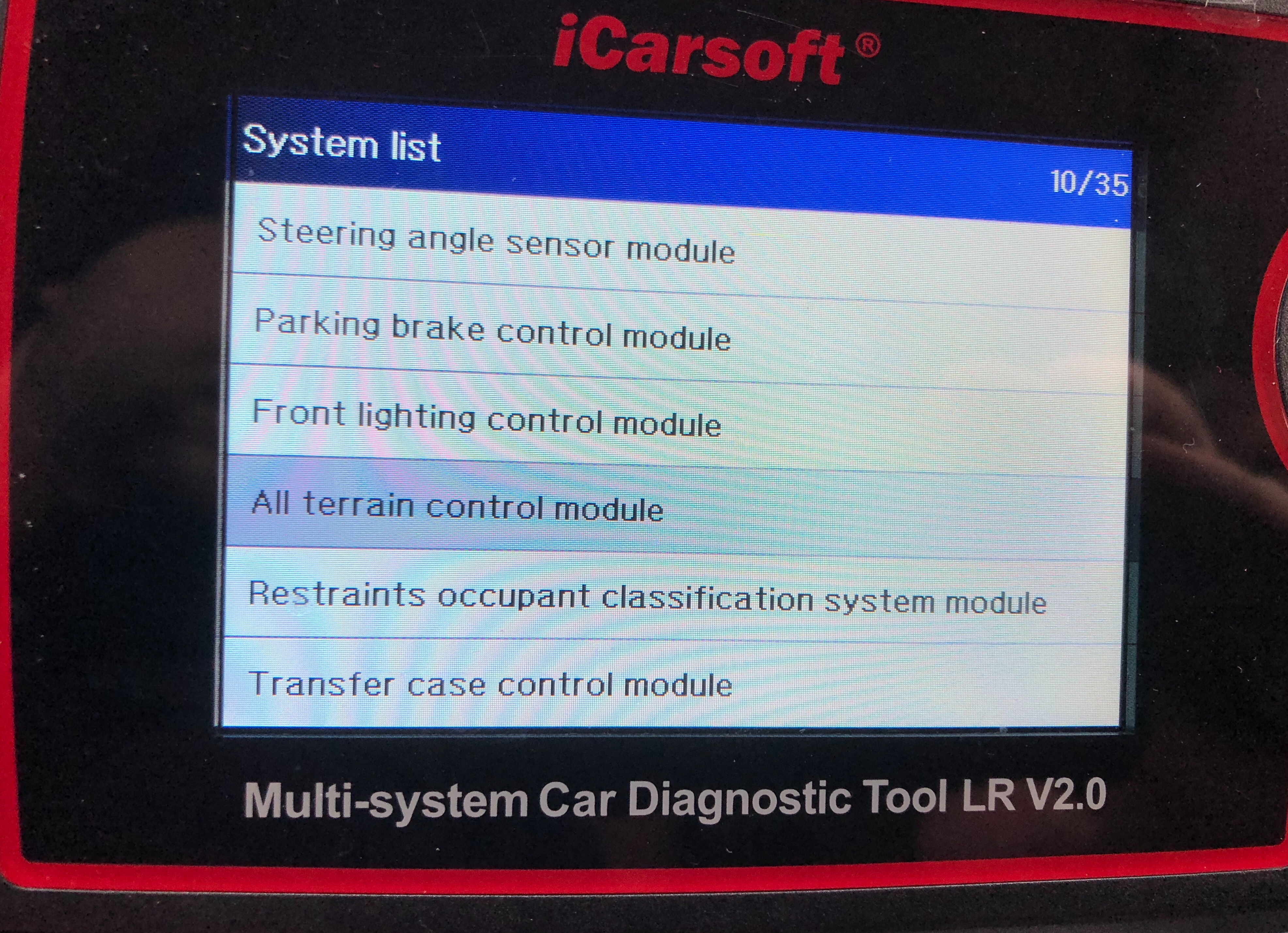

A ďalšie štyri obrázky kde ukazuje chybu sú z tejto jednotky:

Re: terrain response system faulty
#14 Příspěvek od matozv » 02 led 2019 10:26
Noo ja by som tie jednotly aspon poodpajal zase pozapajal. Skusal vymazat tie chyby kedy sa vratia ci po starte alebo hned. A potom bysom isiel po kabloch podla schemy. Vyzera to na nejaky can. Uss kabel alebo gateway. Hmm no neviem. Faj vediet co to bolo
