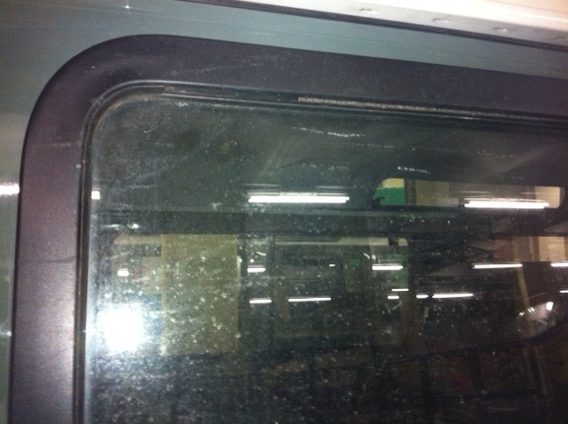

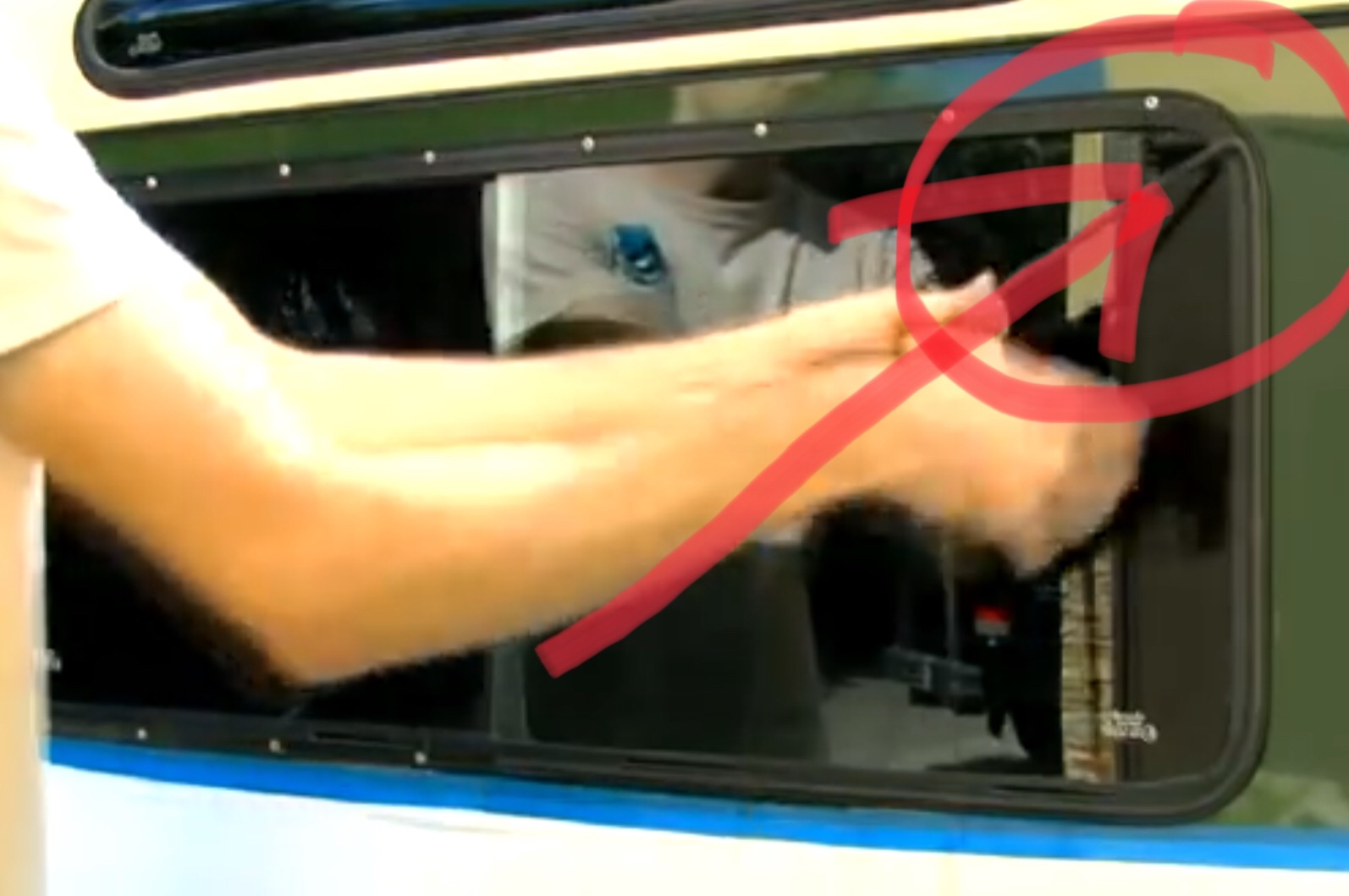

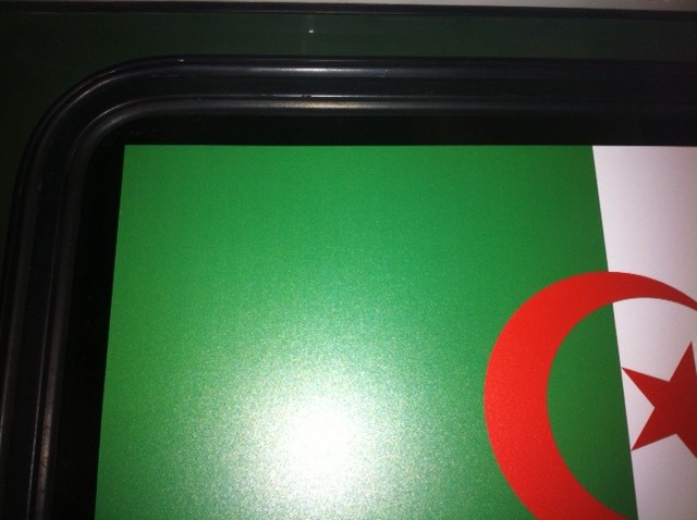

Potřebuji na Def110 Puma vymontovat zadní boční okna nákladového prostoru. Na Def110 Td5 to je jasný, vytáhnu rozpínací gumu, pod ní jsou nýty, ty se odvrtají a okno jde ven.
U novějšího Defa je ale jiný typ oken a večer jsem tam viditelně nic co by mě ukázalo cestu jak na to, neviděl.
Z Microcatu, mě to také není zcela jasné.
Jestli jste to už někdo dělal, poraďte. Dík

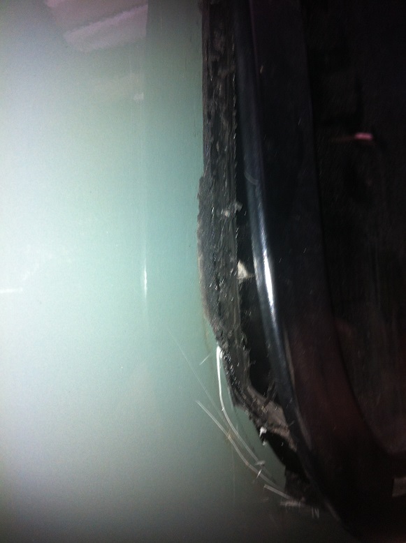

Zatím jsem zjistil, že zevnitř jsou takové plastové rozpěrné packy, kterými je okno zajištěno v karoserii. Ty jsem oddělal.
Potom už nikde nic...
Asi je nalepeno :idea:
Než za to ale vezmu, tak jestli to někdo dělal, písněte.
Ať to vevyndám s celou tou boční stěnou :(
Příspěvky: 4295
Re: Demontáž zadních bočních oken
#3 Příspěvek od MOPADŽI » 08 bře 2013 13:46
Tak jsou lepená :angry
Odříznout tu horní stranu, kde je žlábek střechy je pěkný opruz.
