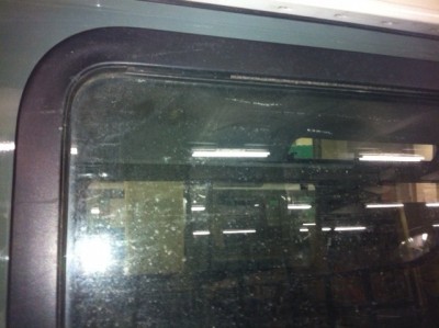

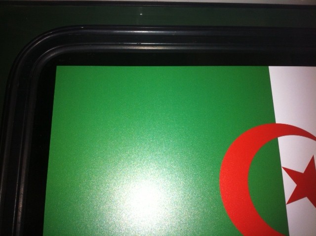

Potřebuji na Def110 Puma vymontovat zadní boční okna nákladového prostoru. Na Def110 Td5 to je jasný, vytáhnu rozpínací gumu, pod ní jsou nýty, ty se odvrtají a okno jde ven.
U novějšího Defa je ale jiný typ oken a večer jsem tam viditelně nic co by mě ukázalo cestu jak na to, neviděl.
Z Microcatu, mě to také není zcela jasné.
Jestli jste to už někdo dělal, poraďte. Dík
Nový typ okna
Nový typ okna
Starý typ okna
Starý typ okna

Zatím jsem zjistil, že zevnitř jsou takové plastové rozpěrné packy, kterými je okno zajištěno v karoserii. Ty jsem oddělal.
Potom už nikde nic...
Asi je nalepeno :idea:
Než za to ale vezmu, tak jestli to někdo dělal, písněte.
Ať to vevyndám s celou tou boční stěnou :(
