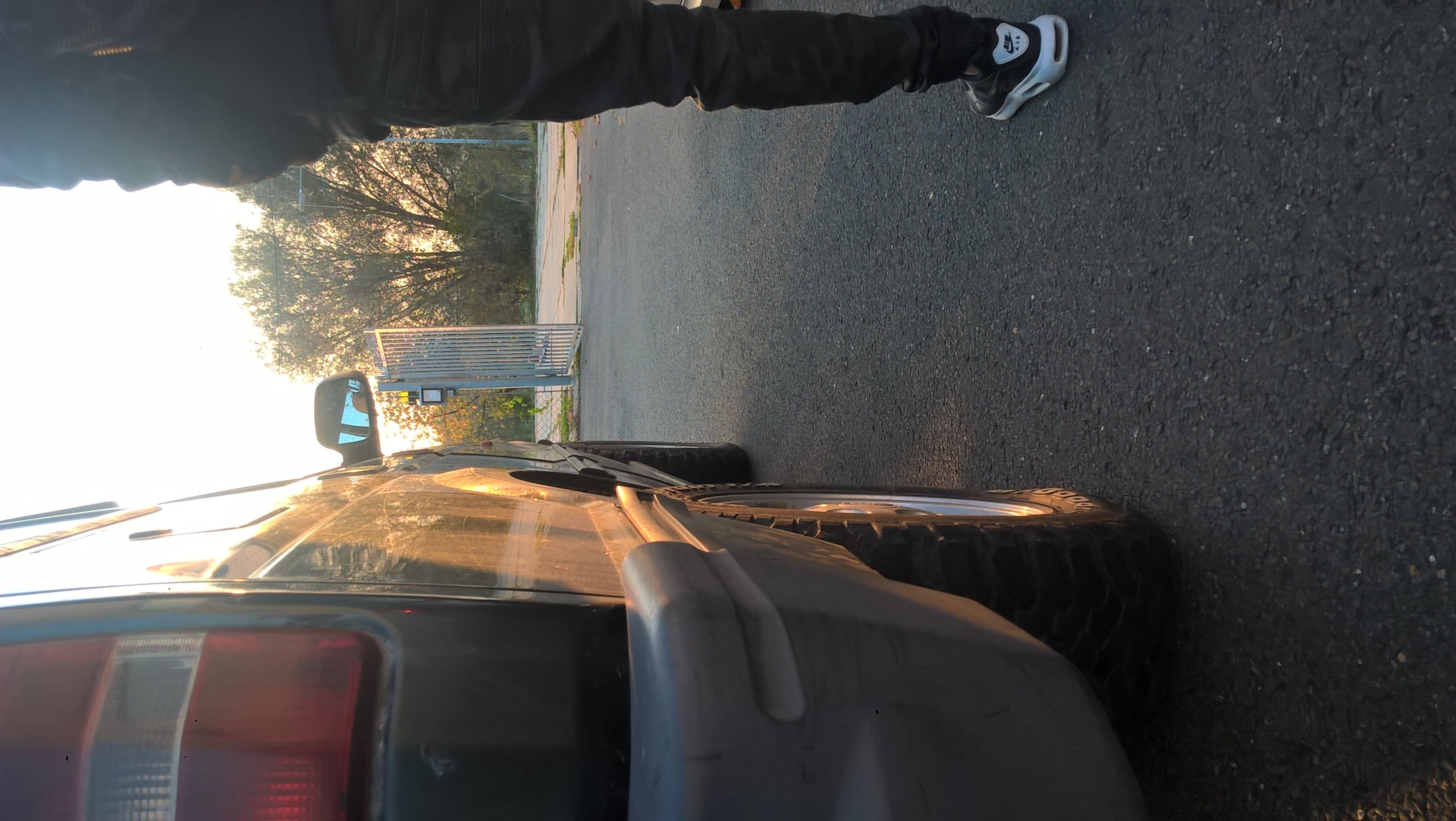

Čau chlapi potřebuju radu dal sem podložky pod kola 3cm a nějak záhadně mi jedno kolo trčí asi o 2cm víc ven ☹ kastle vypadá ok neví někdo kde by mohl být problém??? Díky

uz som tu na to cucal a pochopil by som to pri dvihani predku...
no toto mi pripomina len na prach zhnitu kastnu - skontroluj uchyty kastna-sasy na prahoch a pri zadnom narazniku

Dle mě u LR normál. Co znám D1 tak je rozdíl klidně 2cm.

jestli to není fakt tou korozí a že už tu korozi někdo párktát postupně opravil, kastli, úchyty rámu a kastle a tak až se to nakonec někam uhnulo:) nebo že by angláni fakt v těch palcích neřešily nějaký milimetrový chlupy?:)
ale on podkládal kola né péra, že? podložky pod kola ti nezmění polohu nápravy:)
PS: a když vyndáš podložky a změříš to tak je to proti rámu symetrický? myslím poloha nápravy, auto na vodorovný podlaze náprava taky vodorovně:)

panhardka je OK?

Když jsem rozebíral mou D1 objevil jsem posunutou zadní nápravu pomocí podložek a zbroušeného kulového čepu na tom A-framu. Po montáži nového kulového čepu jsem naměřil rozdíl ve vzdálenosti kol od rámu 20mm, tak jsem to musel zase udělat jak to bylo, pak to sedělo.

hustý, to jako origo není ale ne?:) tedy něco je v pič..
a sotva od výroby ne? tedy koroze nebo bouračka+- obojí.

to vypadá že ty ramena R a L toho ,triangle sou prohozený, dát to správně a pak podlozek netreba

ty ramena nejsou stejný? tedy nezrcadlový?:) tedy kulový čep není origo v prostředku rámu a nápravy? v rovině symetrie. dost divný.

Rám jsem si nechal vyvařit. Chlápek ho preměřoval včetně úchytů a rovnal. Stejně jsem to nakonec složil jak to bylo.
Re: Discovery 1 zadni naprava odchylka?
uplne kludne to moze byt nascitanie vsetkych tolerancii. kasna na silenblokoch (hlavne starych vymackanych) vie dost chodit. Presnejsie je zmerat vzdialenost napr medzi uchytom pruziny a kolesom. Ale vobec by ma neprekvapilo keby to bolo uhnute. Ja som na svojom RRC tiez centroval a spevnoval A-cko lebo bolo uhnute. Jediny system A-cka, ktoremu verim je stary srobovany ako mali RRC a Defiky.

tak D1 má taky šroubovaný A-čko:), a jede ti to rovně? to je důležitý:) na ostatní kašli:)

Jede normálně
budu řešit jak se bude vyvařovat
