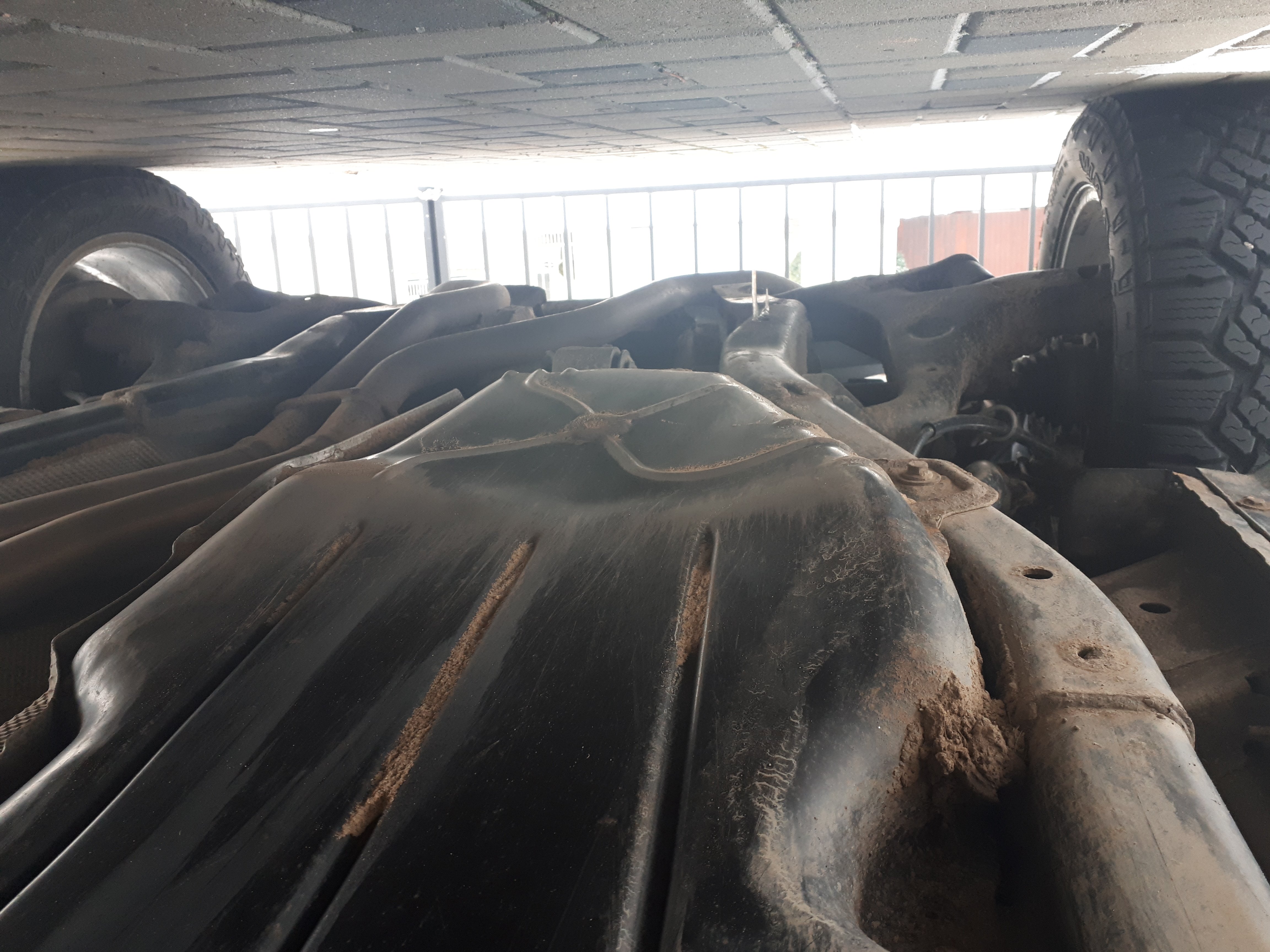

#3 Příspěvek od patrik » 23 led 2019 12:52
tento obrazok som nasiel aj aj ale nikto ho nema v ponuke . Nos tou pevnostou som si neni taky isty!! Po jazdeni v piesku mam pocit že je prehnuty -urobim foto .

#8 Příspěvek od patrik » 23 led 2019 19:07
Trochu je ten origo plech prehnuty .

#9 Příspěvek od Rennie » 23 led 2019 19:09
Já myslím že ta profilovana ocel vydrží stejně jako ta 6 hlinik
