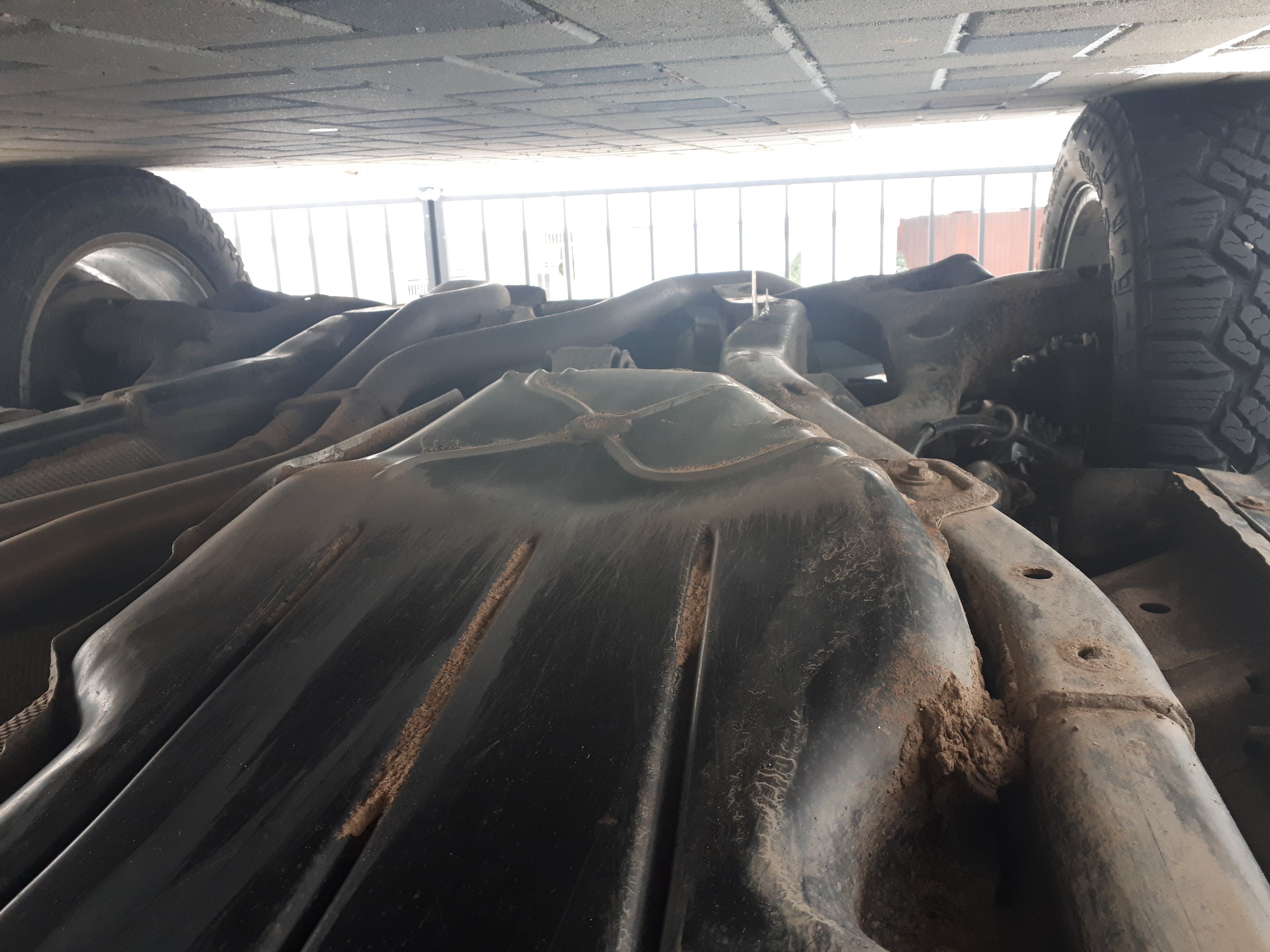

Trochu je ten origo plech prehnuty .

#9 Příspěvek od Rennie » 23 led 2019 19:09
Já myslím že ta profilovana ocel vydrží stejně jako ta 6 hlinik

No nevím, co jsem koupil kryt nádrže na D2 (ano je to jiné auto), tak jsem ho chtěl pod lisem trošku přihnout a ani náhodou. 20t s tím ani nehlo. Není hliník jako hliník.

To samo nepausalizuji ale když jsem to řešil s člověkem co se vyzná v materiálech tak čím pevnější slitina hliníku tím je krehci něco jako pevnostní šrouby
Tu pevnou nejde jednoduše ohnout případně jeden mírný ohyb se dělá třeba radiusem na 10x jinak praskne
Když by se to svařilo tak hrozí prasknutí ve svaru
A případná oprava je trošku problém. Chtěl jsem řešit komplet zakrytí jako foto výše

Tak s tím souhlasím, kryt zadního difu na D2, pěknej duralovej, jsem někde opřel o šutr, a ono celej popraskal, včetně svárů.
