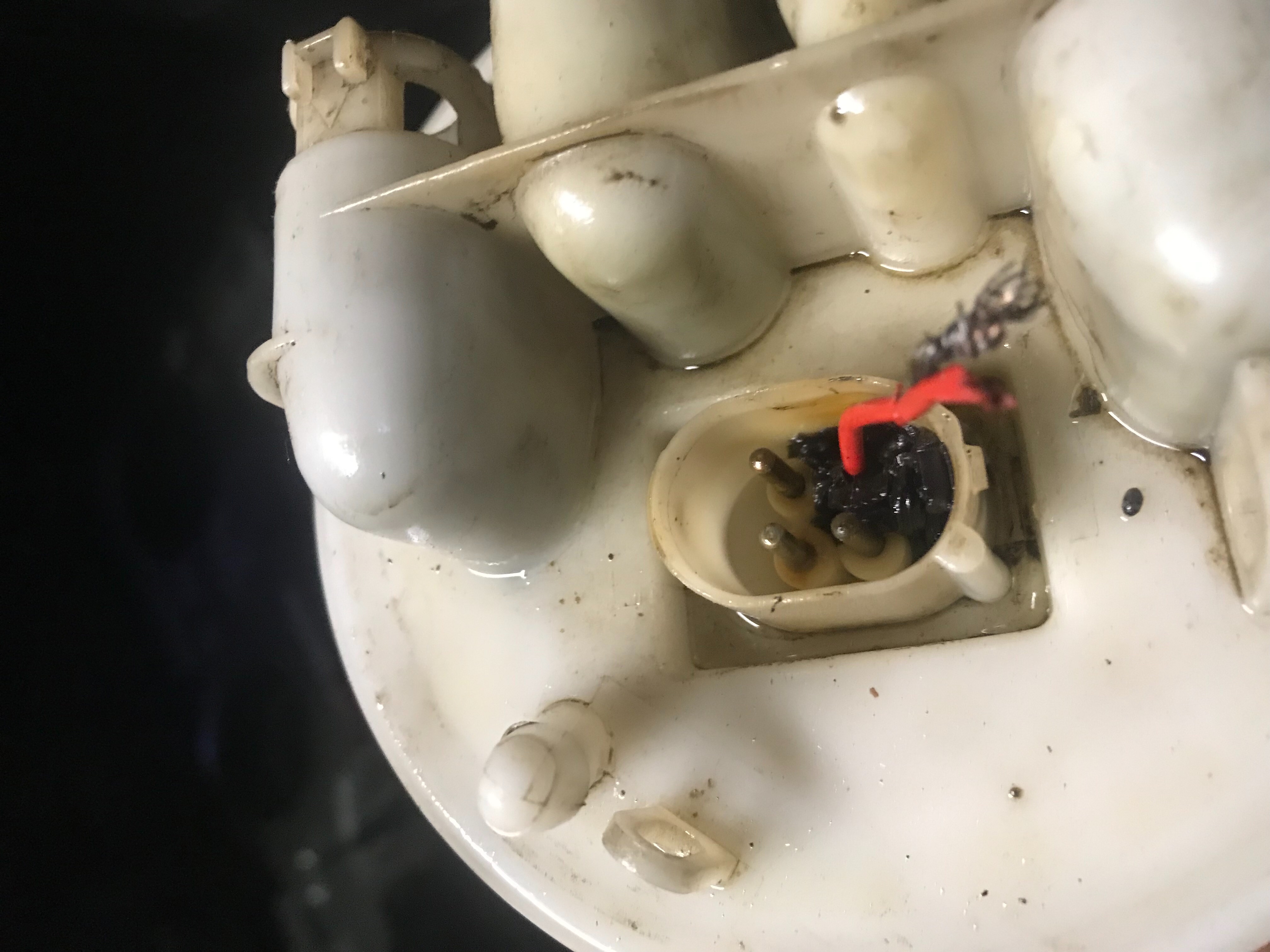

Zdar, mám problém ze ukazuje půlka nádrže ale realne nafta dosla😀 Tak kanystr a sup na benzínku. Kde hledat problém? A paliv čerpadlo hlasitě bzučí, nepíská jak se tu popisuje, ale bzučí, mám se připravovat na odchod? 😀
Příspěvky: 15214
Re: Čerpadlo paliva TD5
#233 Příspěvek od MadTom » 08 črc 2019 18:57
Bzučení je normální, a pokud tam dal někdo čerpadlo z Defa, tak to má jiný plovák. Doporučuju čerpadlo vyndat a vyčistit síťky na něm, i s nádrží.

#238 Příspěvek od MFENCE » 08 črc 2019 23:08
Taaaak cerpadlo venku, je to napadeno Italian kutilem. Cerveny kabel spojeny cokoladou. Plovak plandal na dratech,a nevim ze bych ho vycvakl ja. Ale je to mozne. Kazdopadne lidem nasrat na ruce fakt :)
