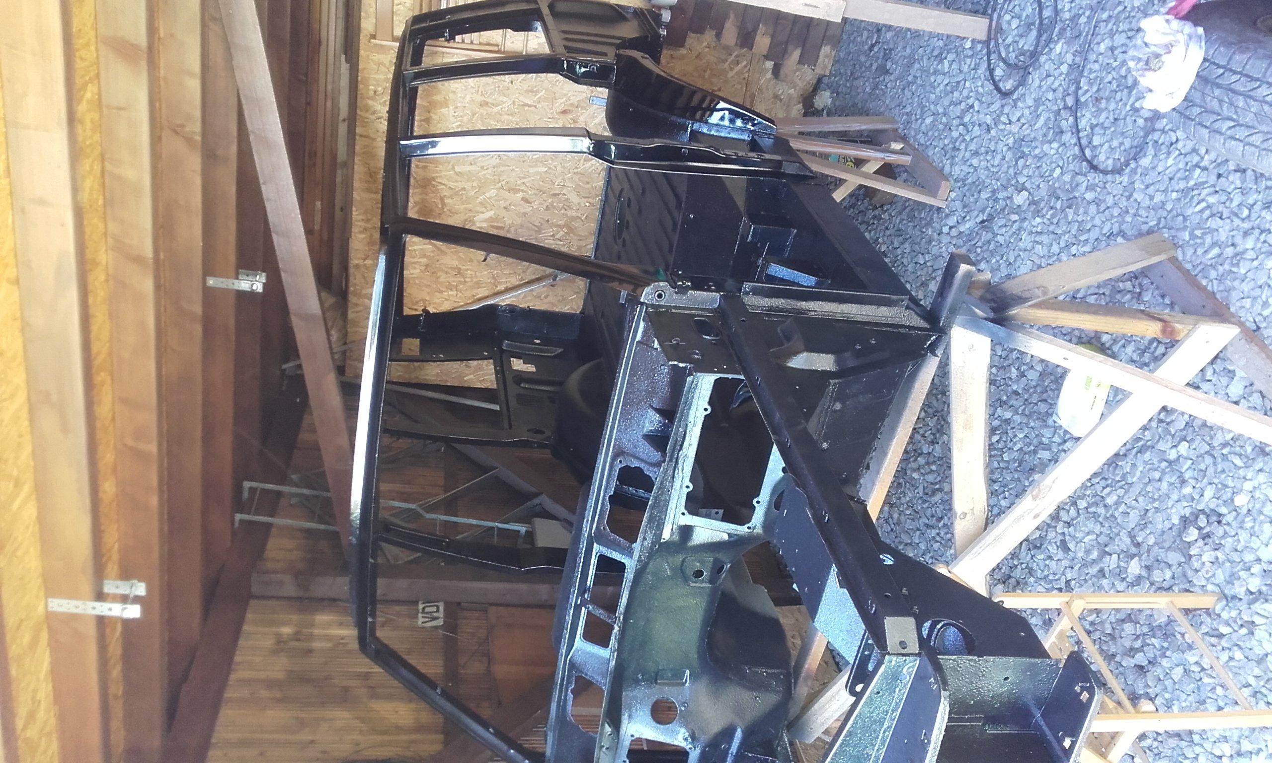

Tak po dvou měsících vyvařeno a nastrikano
myslím že mě to přežije

Pochvala, vypadá to skvělě. Máš to celé v černím lesku nebo si nějak odlišil sloupky a zadní podběhy?
Re: Začínáme s klasikem -rady pro začínající rrcečkaře
Ještě zvažují jestli to nechám cele černe nebo ty podběhy v odstinu auta ,jo a když tě mám na drátě ....Co ta střecha? Měl bys plnou bez šibru?

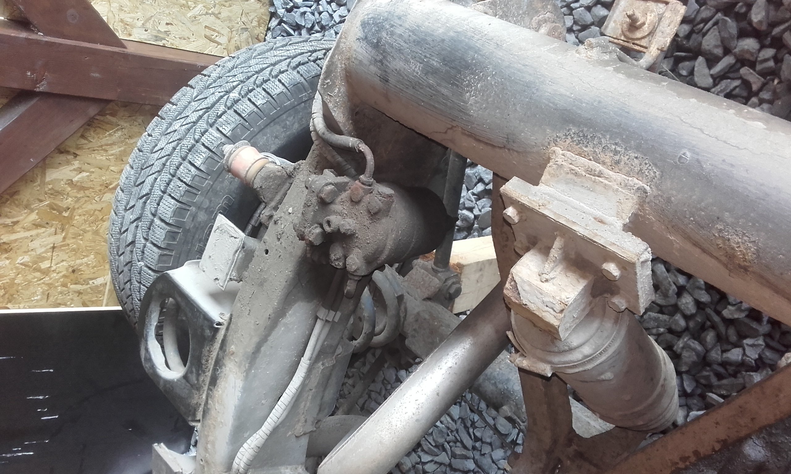

Zdravim tak jsem se po dlouhé době dostal k renovaci a začínám podvozkem a potřebují poradit jake tlumiče? Koukal jsem na Eliota a litep a mají tam velký výběr, nepotřebuji nějake speciální spíš na cesty (jsem se zapřísahl že bahno nikdy neuvidí )a myslím že byl trochu zvednutý a prd vím jak to zjistím, původní tlumiče se mi dole ukroutily jak jsem je sundával, na foto jsou původní ale na netu jsem je nenašel

pokial chces kvalitu, ale nechces nieco specialne, laditelne a pod, tak odporucam Bilstein.

Já tam mám Boge, což byl snad i původní dodavatel, a zprvu byli trochu tuhé, ale do 10 tis km jsem je rozklepal a teď po 50ti jsou furt dobré na silnici. Vlastně můj šedivák je na silnici opravdu docela žihadlo ve srovnání s ostatními, které tu mám. Offroad nejezdím.

koukal jsem na tyto https://www.litep4x4.cz/detail/range-ro ... port--50mm protože jak jsem se dočetl tak mám auto zvednuté o 5cm ale vůbec nevím zda jsou ok
Já mám Koni Heavy Track
