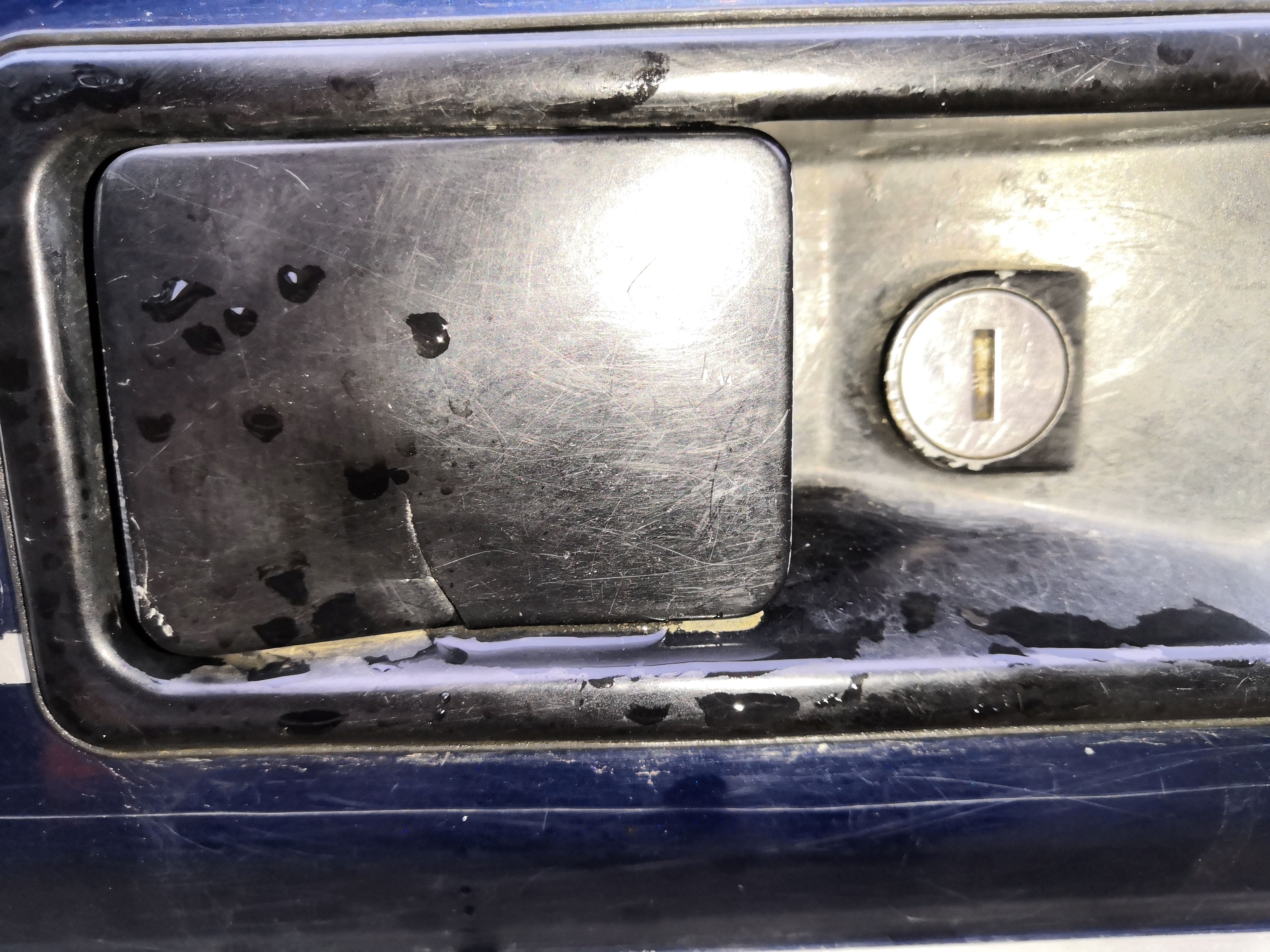

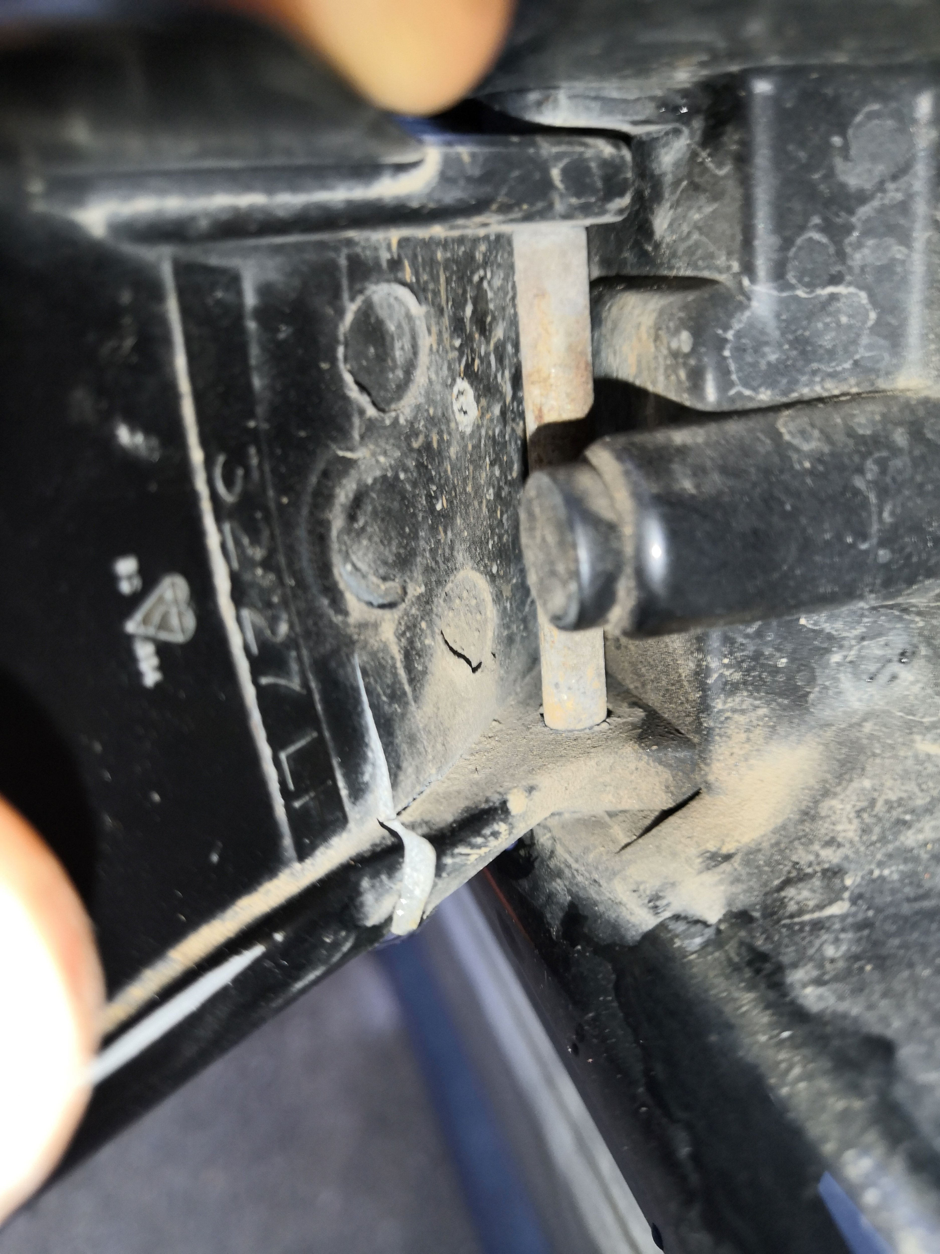

Ahoj, tak mi během 3 let praskla podruhé klika na mojí D1. :angry Problém je podle mě v tom, že je klika odlitá, nikoliv kovaná a následně třískově obrobená, jak je patrné z fotky samotného lomu. :Ja blb: :Ja blb: :Ja blb: Neznám nikoho kdo by to dokázal kvalifikovaně opravit, takže mě čeká výměna za jinou a jelikož se to stalo už podruhé na druhé klice a vzhledem k faktu, že mi není známo, že by kdokoliv, kdekoliv vyráběl kliky kované, pravděpodobně mě tento problém čeká v budoucnu znovu :nech Takže dotaz na vás, nemá někdo, někde pod ponkem, ve skříni, garáži nebo prostě někde jinde nějakou vhodnou, bez prasklin, které by se za něco rozumného zbavil? :hmm: A ideálně jí dokázal přivézt k Mopadzimu na sraz :Sorry:
Minule mi zůstal kus té kliky v ruce a bylo nemožné dveře otevřít, proto bych jí rád sehnal dřív, než udeří mrazy a ulomím jí následkem křehnutí materiálu :chuckle

přesně tak,ten zamek se otevře při jemnem vyklonění,dej si do pořádku zámek a nedělej paniku na foru,kliko……. :ty jeden...:
ps,na ncečku by to mělo jít z čehokoli obrobit,ale problem je zamek,ahoj.

Mě zámek nedělá problém, ten je seřízen a promazán dobře, chodí krásně volně :Pohoda: . A ano, otvírá to při mírném vyklonění. :ty jeden...: Problém je, ta prasklá klika, jak přijde zima, praskne úplně, to se přesně stalo minule, kdy mi jí kus zůstal v ruce :D

Častá závada je zlomená pružinka v zámku. Projevuje se to tak, že pokud pozvedneš a podržíš "čudlík" zevnítř dveří, tak jdou otevřit, pokud ne, tak se malinko zatáhne a zámek je jakoby zamčený. Stačí vyměnit ty malé pružinky v zámcích - E-shopy je mají. Je to ale zejména vepředu opruz dostávat ty zámky ven.

Bacha jsou pružiny levé a pravé, já objednávám sady z ebayu. Na plastech nic nešteluj, všechny táhla jsou seřiditelné v zámku. Jsou tam závity, takže postupně přidáš pár otáček a zkusíš. Někdy je v háji vodící plast v zámku, to je pak na výměnu nebo domácí kreativitu.
