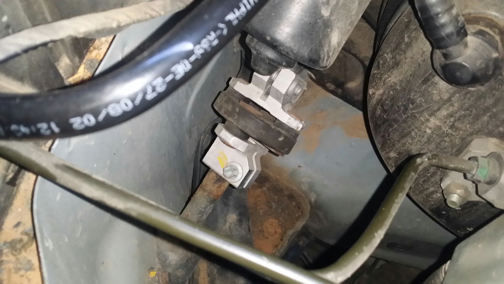

Ahoj,
chci se zeptat, nemám tyč řízení špatně upevněnou, že leze tisicíhran ven?
Tady foto:
https://dl.dropboxusercontent.com/u/161 ... G_6548.jpg
Díky, M.

Re: L322 volné řízení
Diky moc, takze vse v poradku, mam to uplne stejne

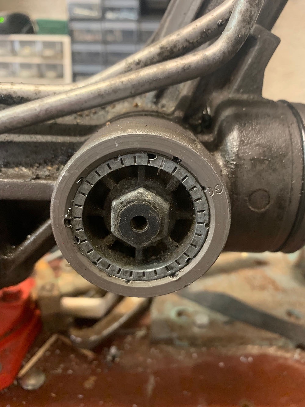

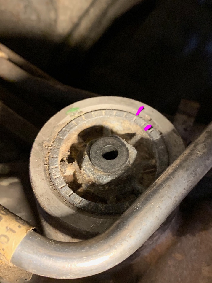

Ahoj,
můžete mě poradit, k čemu přesně slouží regulační šroub na hřebenu řízení? Co mě google napověděl, tak to uzpůsobuje tuhost řízení, ale dokáže to i vymezit menší vůli? Mám doma jeden hřeben na hraní a při dotažení (cca. o 4-5 dílků stupnice) řízení dost ztuhne. Než to budu zkoušet na řízení, co mám na autě, rád bych v tom měl jasno.
Moc díky.
Moc díky.
- Kokesek
- Příspěvky: 4467
- auto: D2,D3,L322,P38,L405
- Bydliště: Frydek Mistek
L322 volné řízení
Nastavuje spravnou zubovou vuli. To znamena tolik aby slo volne rizeni a tolik aby se mezi zuby skoro rovnalo 0. Jestli mas mrtvej chod kolem stredove polohy. Pak to timto ladenim moc nevyresis. Udelas si akorat autopilota v zatackach. V idealnim pripade vymenit rizeni. Na ukrajine by presadili volant o pul otacky a dohnali to na spojovackach. Aby ses odsunul od vule jinam. Ale pozor na krouzek pod volantem. Ma akorat pul otacky rezervu a to jen do jedne strany[emoji6]

To ukrajinské řešení je zajímavé, co ti kluci nevymyslí
Tak či tak jsem tam měl malinkatou vůli, kterou jsem vyřešil utažením o malinkatý kousek. Je to asi maximum, aby se volant plynule v zatáčkách vracel.
