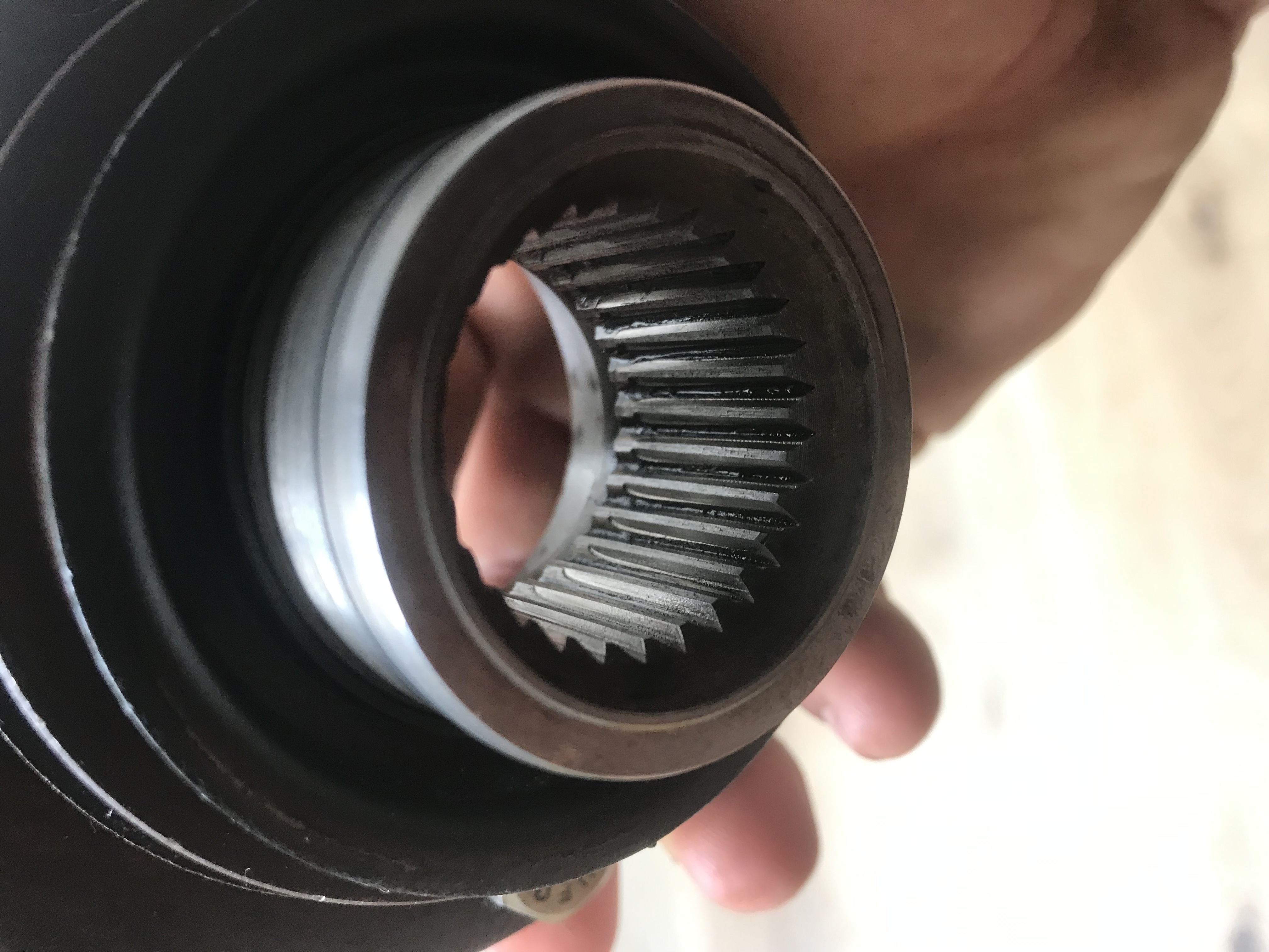

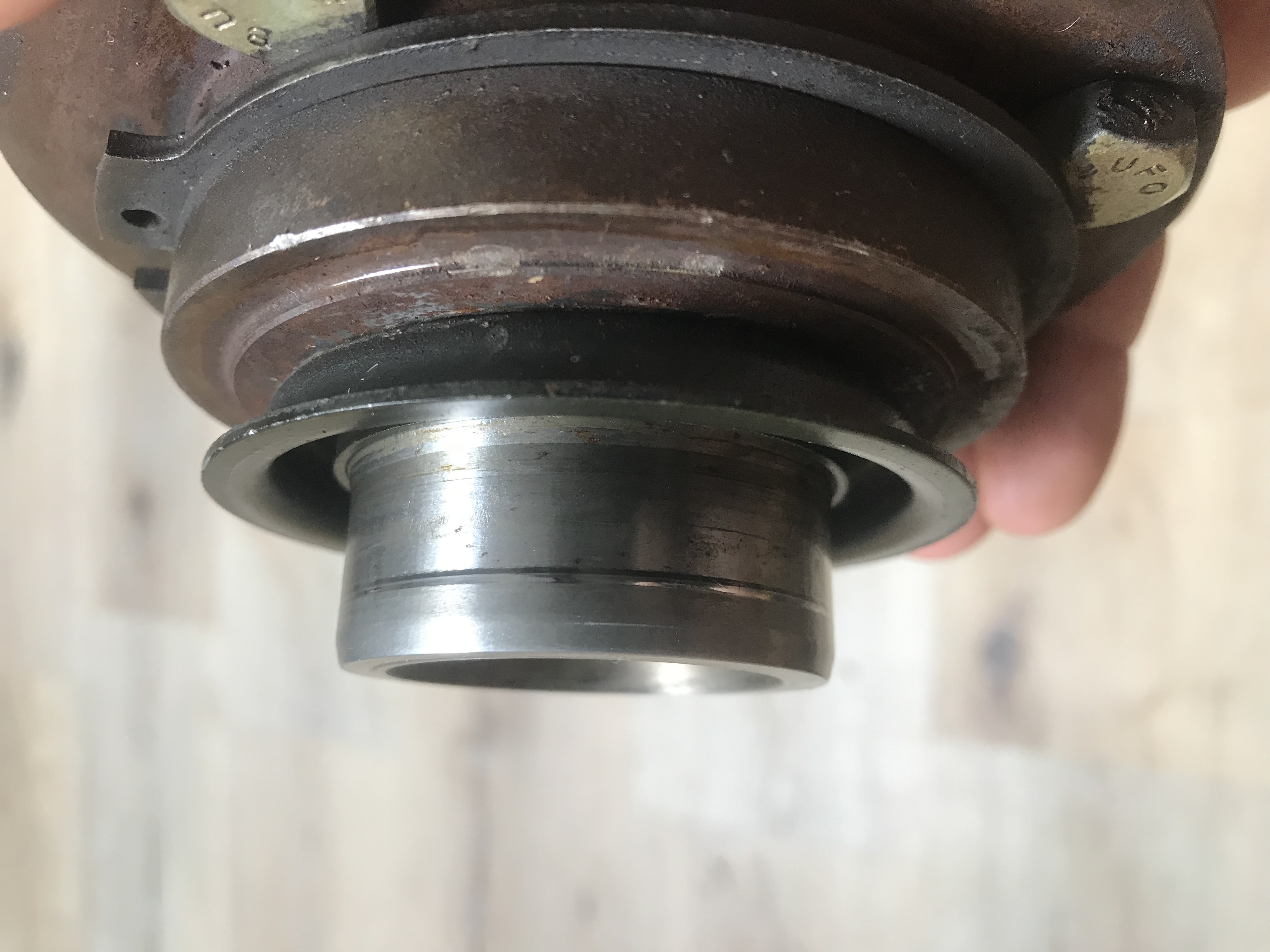

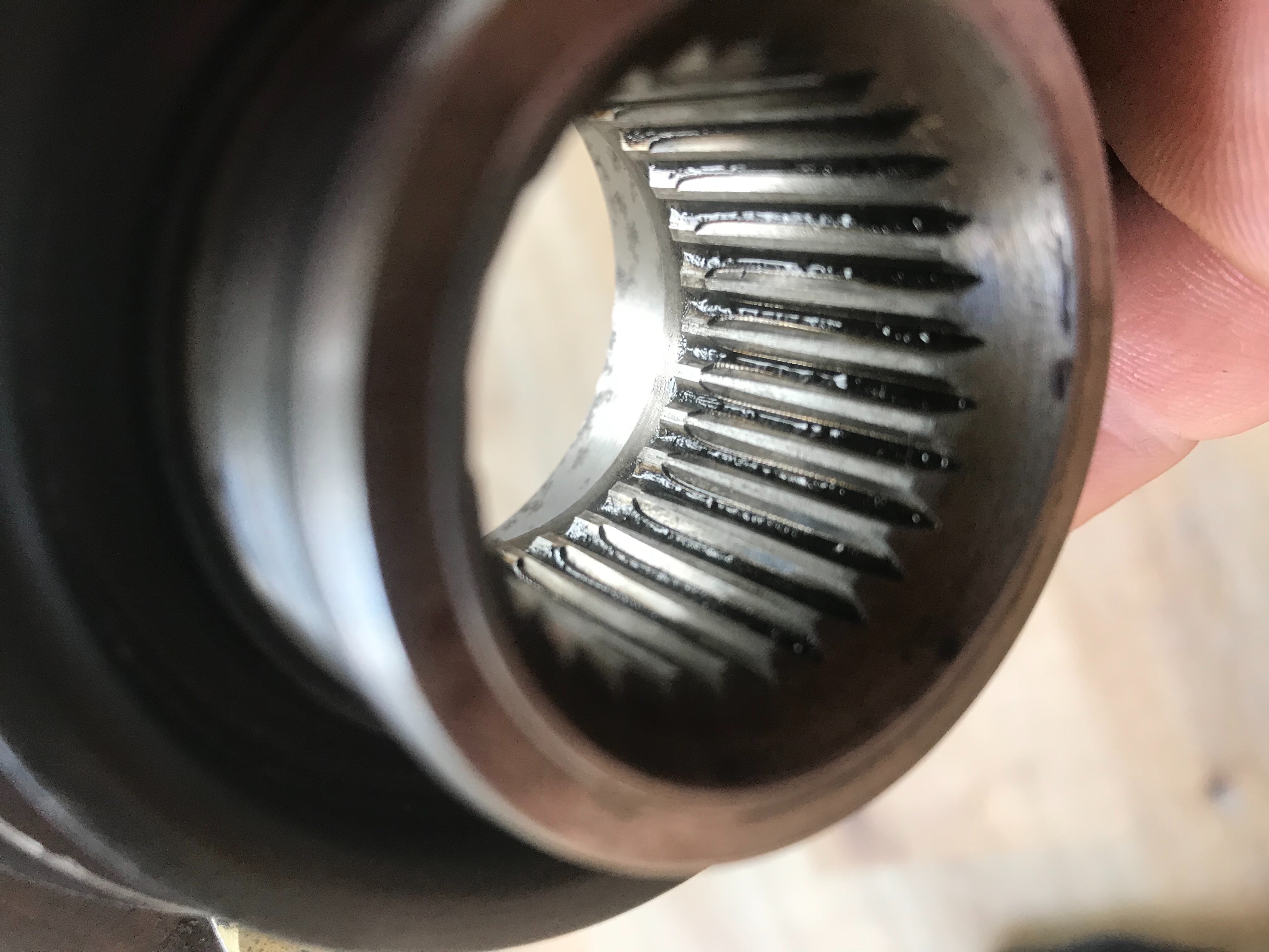

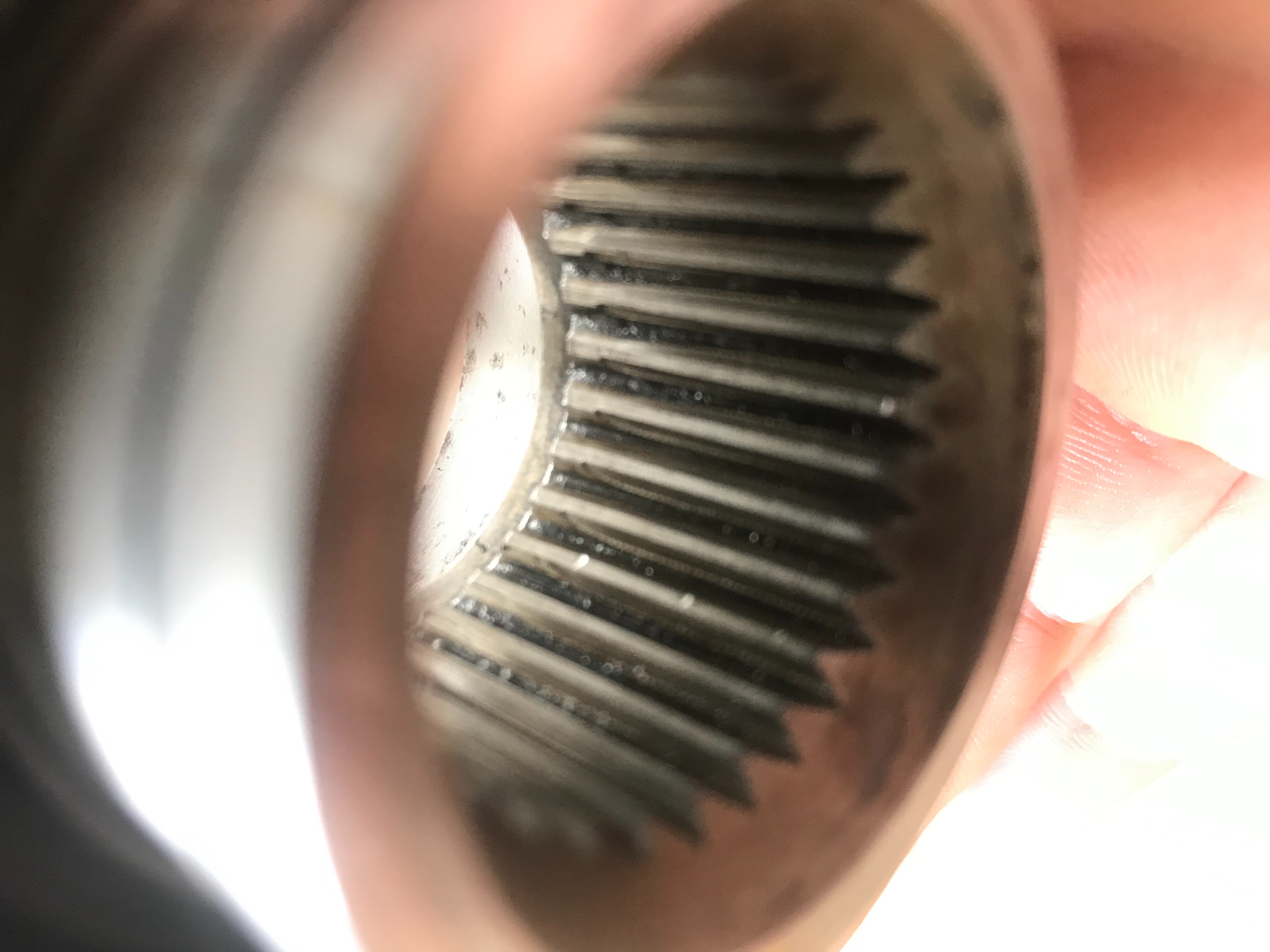

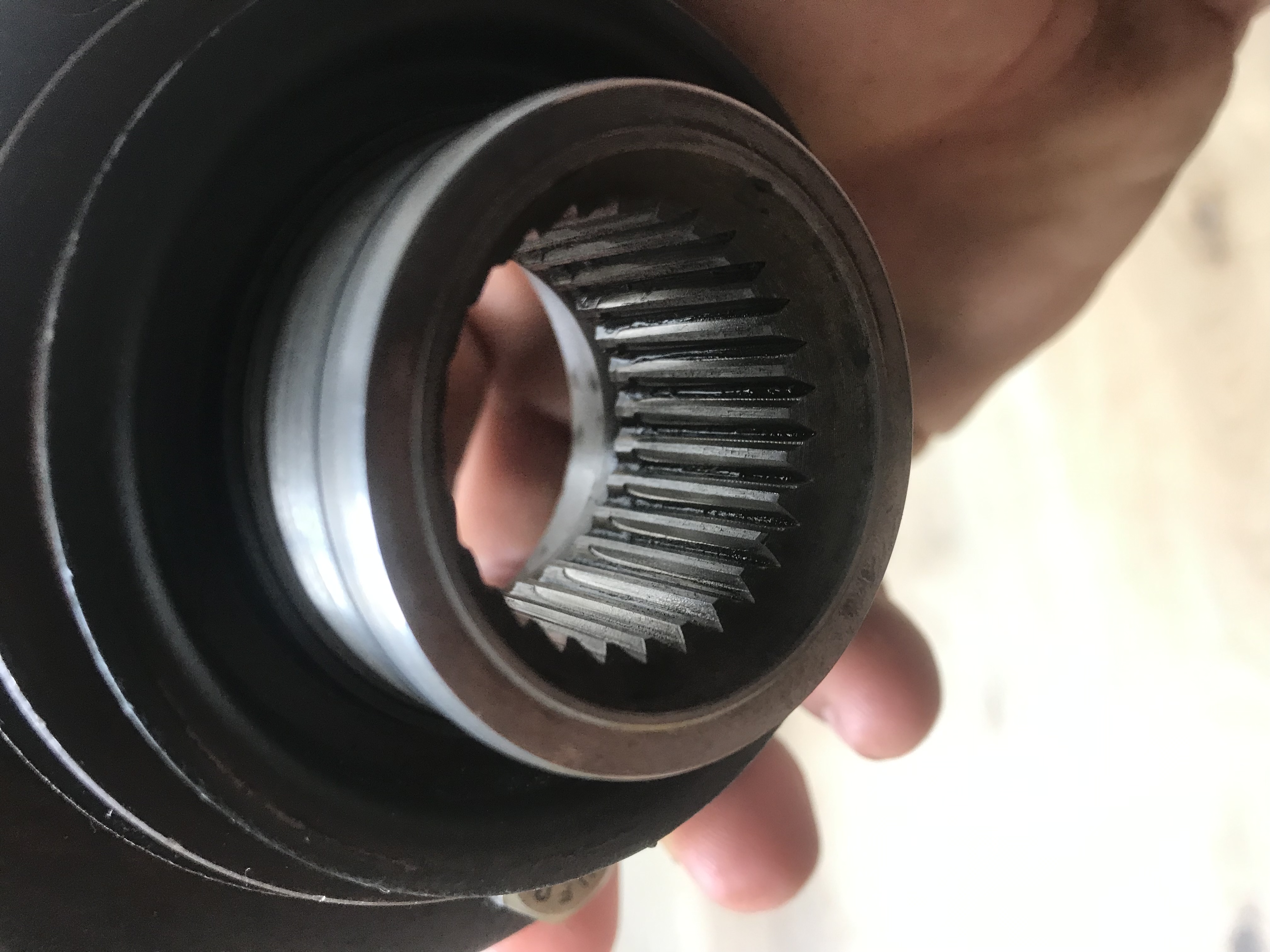

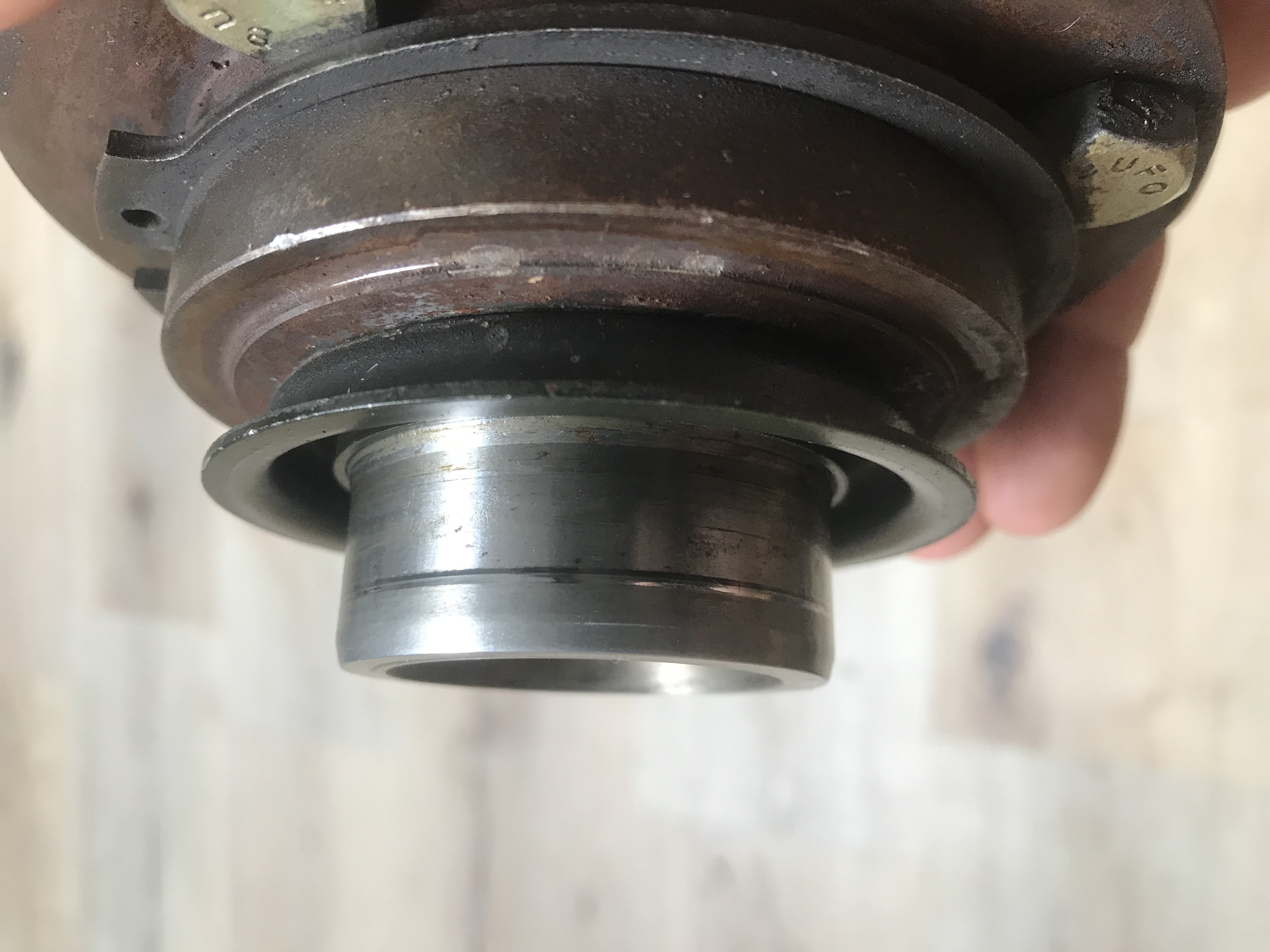

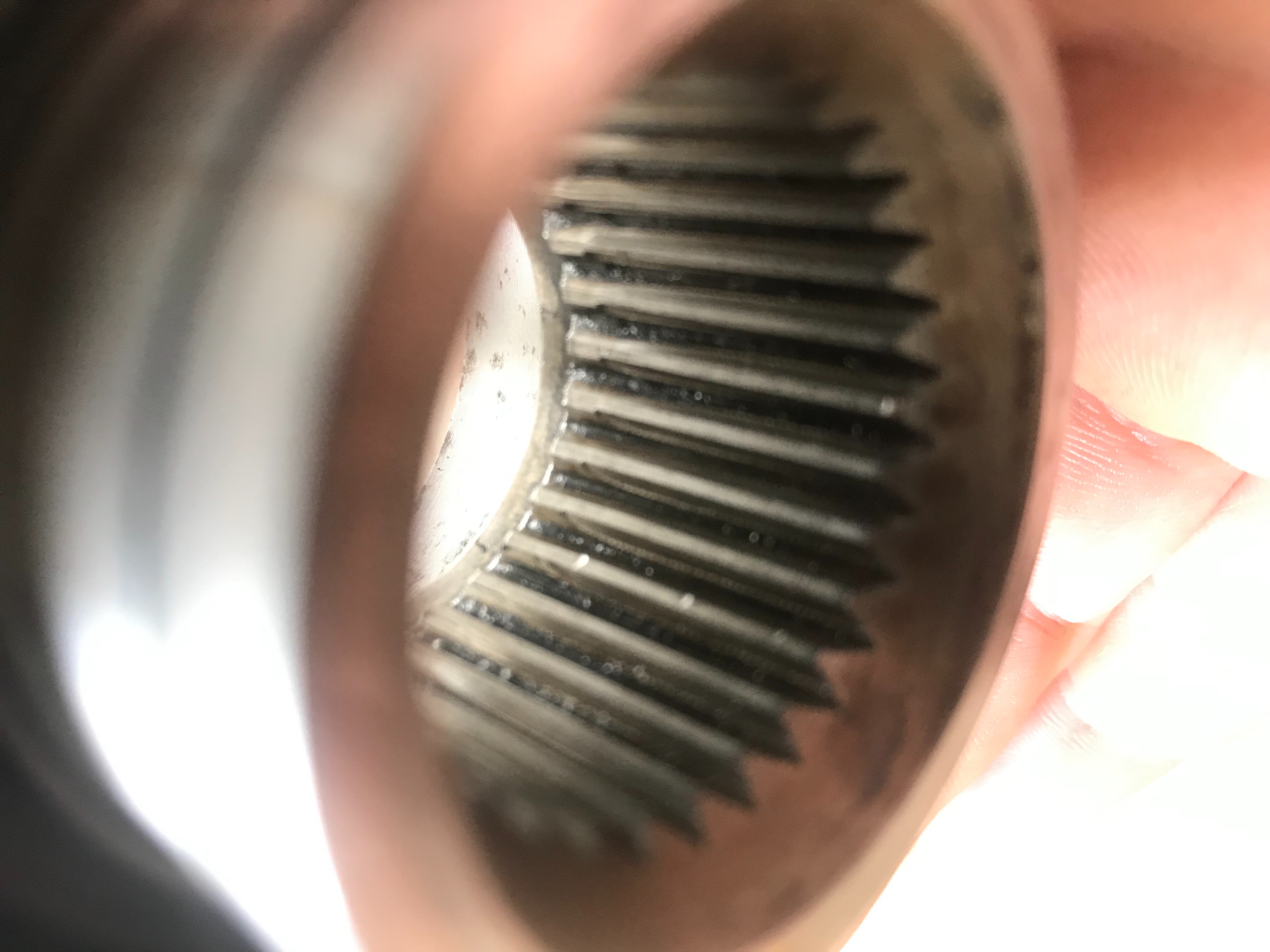

Zdar,
na me D2 je KO unasec predniho kardanu. Ten co proste jde z prevodky :)
Jednak drazka od britu gufera, a hlavne vymackane plosky na vnitrnim ozubeni.
Pokud nesezenu famozni jety origo kus, jakou doporucite znacku v nahrade?
Dostupne jsou Britpart a Bearmach a asi je jeste neco jineho. Mate nekdo zkusenost ohledne kvality nahrad?
Diky za poznatky.

To jako že má vůli na tisícihranu?

No nevím jestli tam má bejt tohle otlačení. Nebo je to z výroby? Ale počítám ze to má bejt po cele délce hladké😀

to je urcite na vymenu. Na znacke v tomto pripade az tak velmi nezalezi. Je to velmi jednoducho vymenitelny diel. Ja by som volil Bearmach, resp. nejakeho OEM.

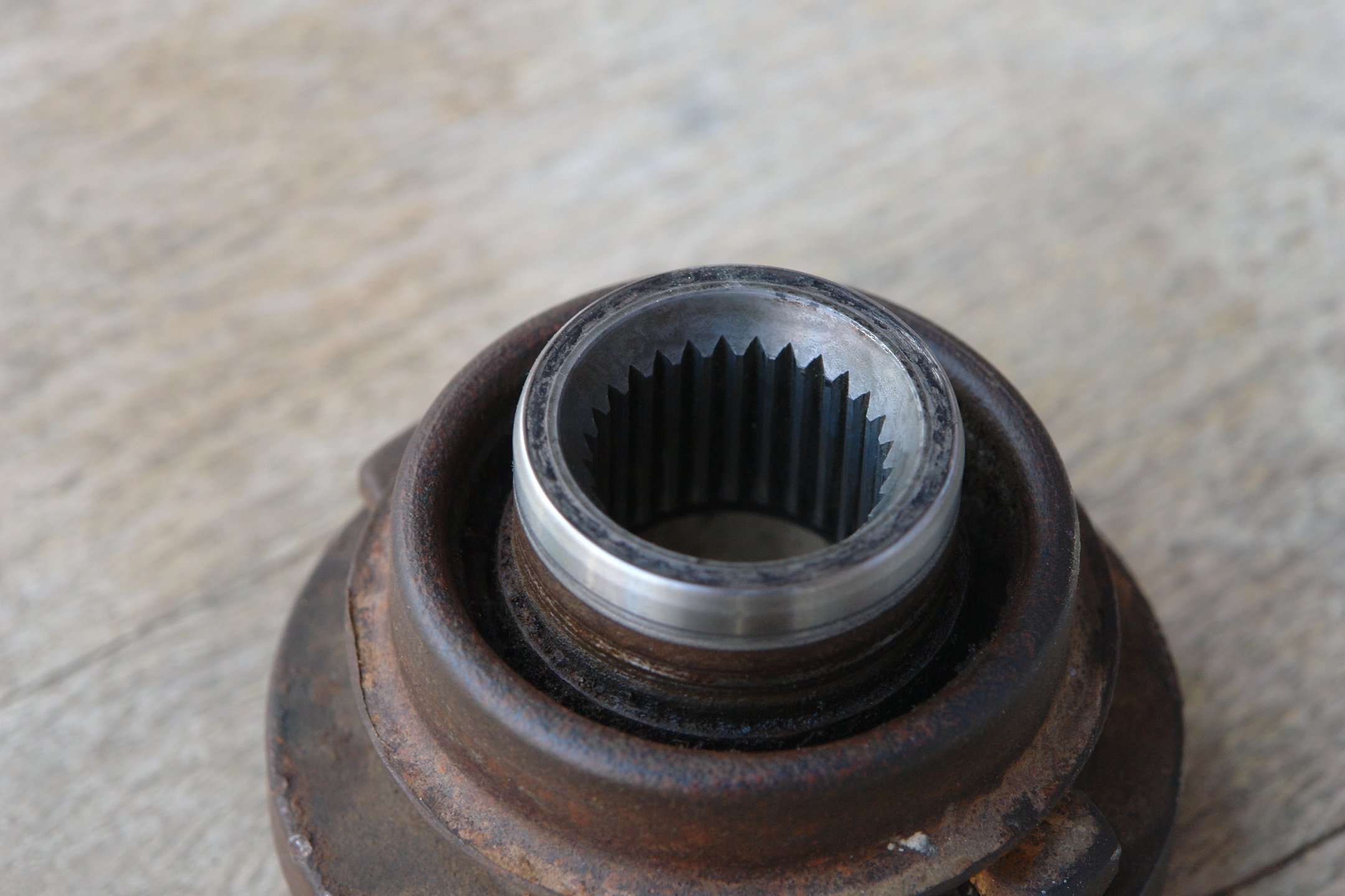

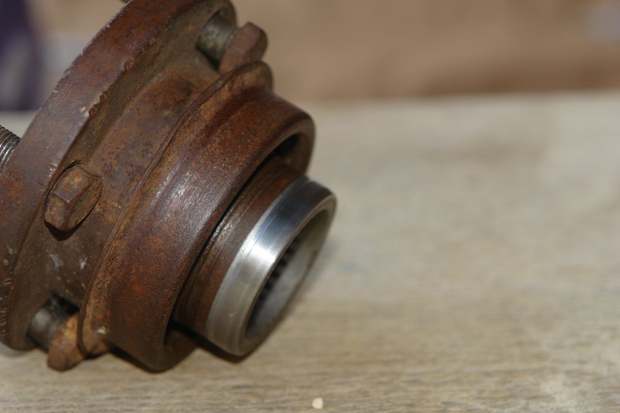

jak vypadaj "moje" unašeče...
plocha pro gufero je po dvaceti letech s lehkou drázkou, ale spise viditelnou, nez hmatatelnou, ostatne oddeluje oliskovanou stranu sveta od mazane, ale drazkovani je jak nové, kdyby tam nebyl bordel z hadru, kterým jsem to utiral...

Halee není tenhle nějaký jiný? Má jinak ten plech a velkou segrovku nemá vůbec. Pokud není plech nandaný obráceně😀

A nebude ten s velkou segrovkou na vývod přídavné převodovky a nikoliv na stranu diferenciálu v nápravě?

No právě😀 to bude asi ten šum. Proto jsem raději dal číslo dílu. Pokud bych to nepřesně popsal, tak aby nebyl šum.
Píší o unašeči co jde přímo z přídavky, jak se tomu taky říká.

Já tendle sundal z přídavky ze předu, ale mužu udělat statistiku, kde jaké mám namontované, ono je to totiž asi trochu jedno - ? na dalsich nekolika pridavkach mam ten se ssegrovkou vepredu i vzadu...

existuje viacej typov unasacov. Skratka to co ma byt do LT230 je spravne. Okrem predneho D2, ktory ma vacsi priemer na kardan.
