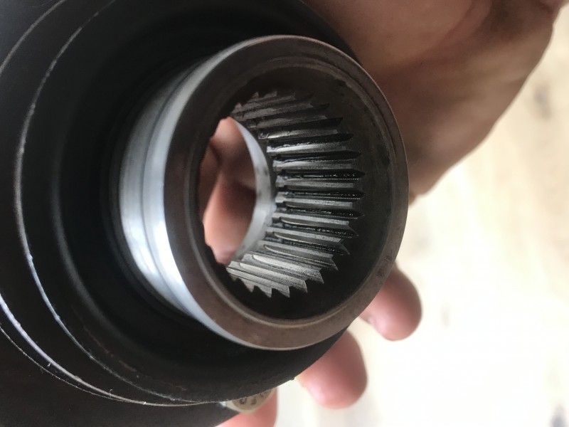

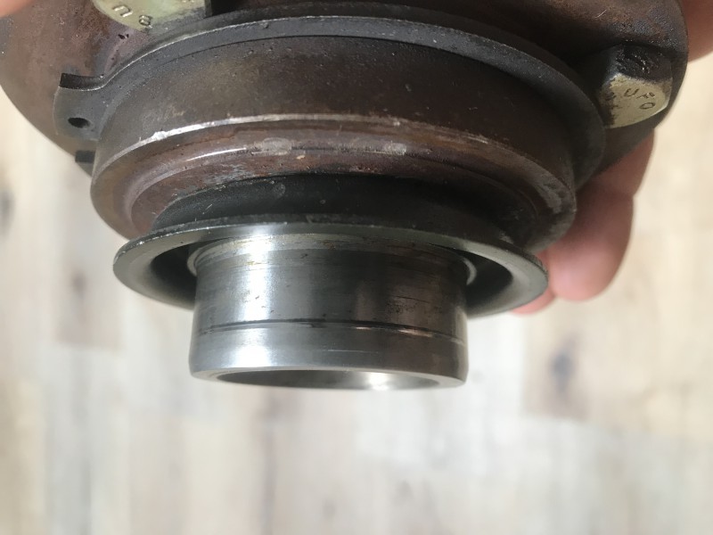

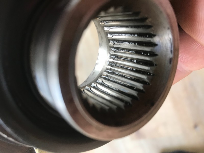

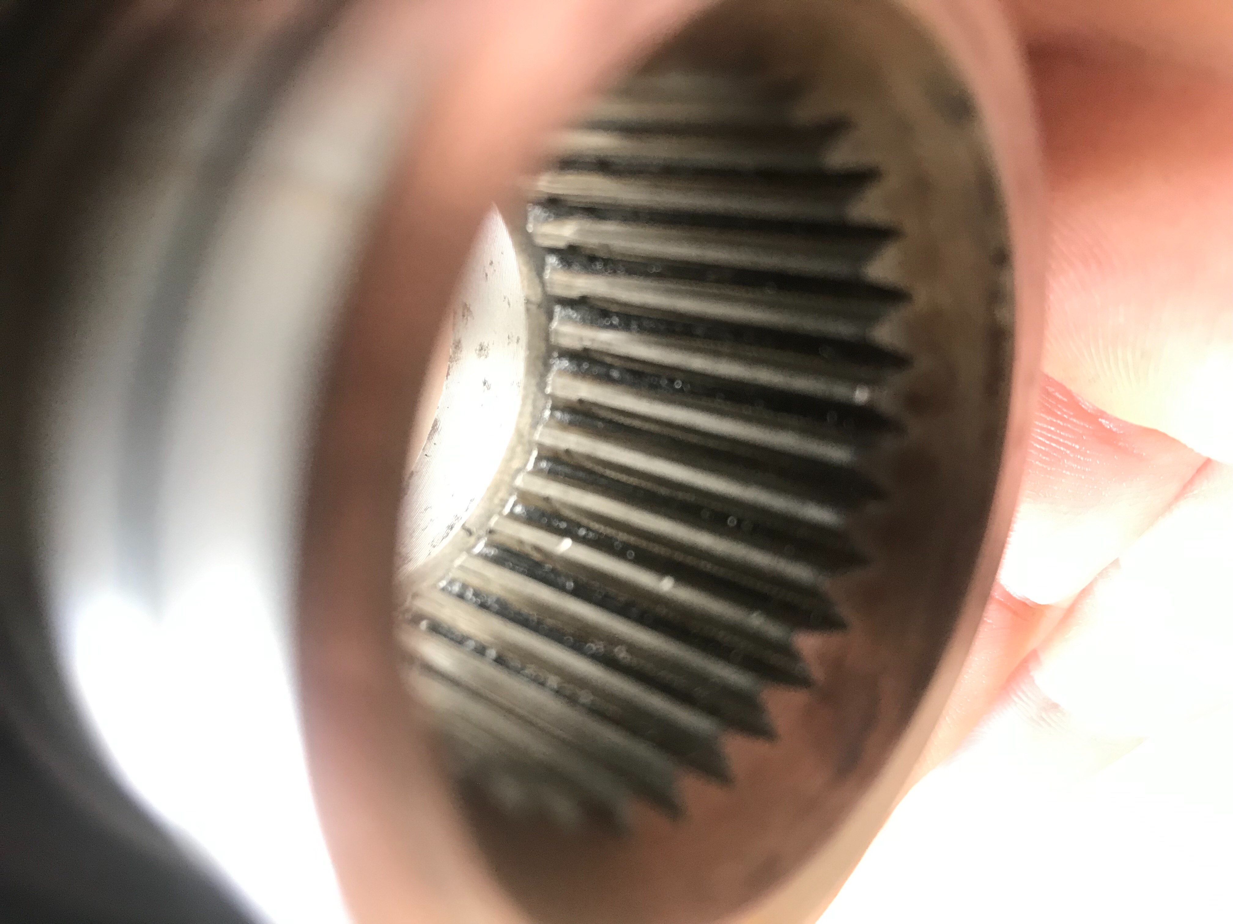

Zdar,
na me D2 je KO unasec predniho kardanu. Ten co proste jde z prevodky :)
Jednak drazka od britu gufera, a hlavne vymackane plosky na vnitrnim ozubeni.
Pokud nesezenu famozni jety origo kus, jakou doporucite znacku v nahrade?
Dostupne jsou Britpart a Bearmach a asi je jeste neco jineho. Mate nekdo zkusenost ohledne kvality nahrad?
Diky za poznatky.

MFENCE píše:Zdar,
Diky za poznatky.
To jako že má vůli na tisícihranu?
Odesláno z mého Mi A1 pomocí Tapatalk
MFENCE
Příspěvky: 816
tel.: 732805348
auto: D2 Td5/110 300Tdi
Re: Unasec predniho kardanu znacka?
#3 Příspěvek od MFENCE » 30 zář 2019 12:24
No nevím jestli tam má bejt tohle otlačení. Nebo je to z výroby? Ale počítám ze to má bejt po cele délce hladké😀

to je urcite na vymenu. Na znacke v tomto pripade az tak velmi nezalezi. Je to velmi jednoducho vymenitelny diel. Ja by som volil Bearmach, resp. nejakeho OEM.

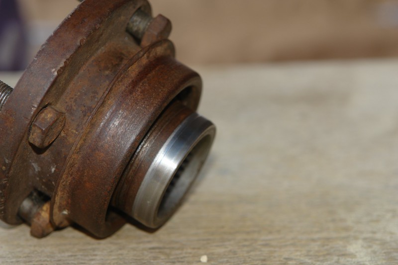

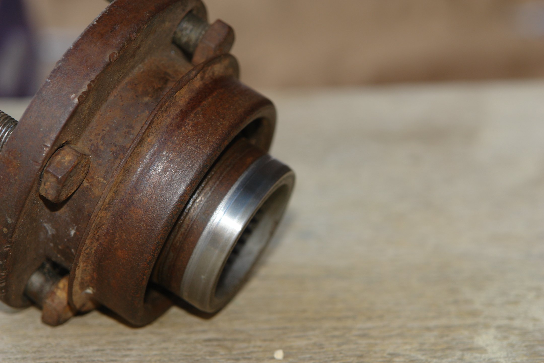

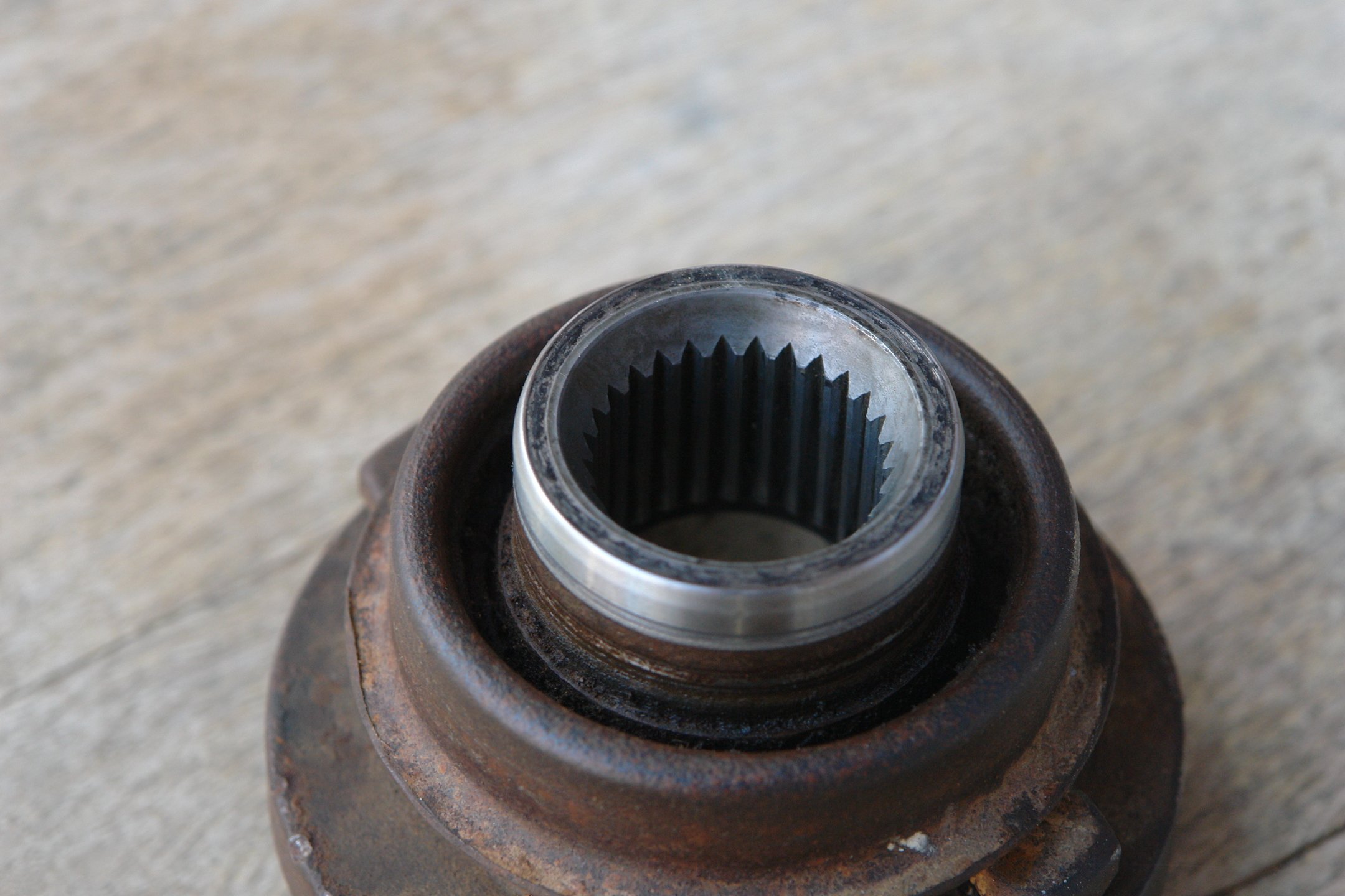

#6 Příspěvek od Hanys_a_Kaca » 01 říj 2019 18:11
jak vypadaj "moje" unašeče...
plocha pro gufero je po dvaceti letech s lehkou drázkou, ale spise viditelnou, nez hmatatelnou, ostatne oddeluje oliskovanou stranu sveta od mazane, ale drazkovani je jak nové, kdyby tam nebyl bordel z hadru, kterým jsem to utiral...
Bohuzel neumím na svem fotaku zaostrit lepe.
MFENCE
Příspěvky: 816
tel.: 732805348
#7 Příspěvek od MFENCE » 01 říj 2019 18:26
Halee není tenhle nějaký jiný? Má jinak ten plech a velkou segrovku nemá vůbec. Pokud není plech nandaný obráceně😀
Příspěvky: 15410
#8 Příspěvek od MadTom » 01 říj 2019 18:32
A nebude ten s velkou segrovkou na vývod přídavné převodovky a nikoliv na stranu diferenciálu v nápravě?
MFENCE
Příspěvky: 816
tel.: 732805348
#9 Příspěvek od MFENCE » 01 říj 2019 18:37
No právě😀 to bude asi ten šum. Proto jsem raději dal číslo dílu. Pokud bych to nepřesně popsal, tak aby nebyl šum.
Píší o unašeči co jde přímo z přídavky, jak se tomu taky říká.
:rock
#10 Příspěvek od Hanys_a_Kaca » 01 říj 2019 18:43
Já tendle sundal z přídavky ze předu, ale mužu udělat statistiku, kde jaké mám namontované, ono je to totiž asi trochu jedno - ? na dalsich nekolika pridavkach mam ten se ssegrovkou vepredu i vzadu...
