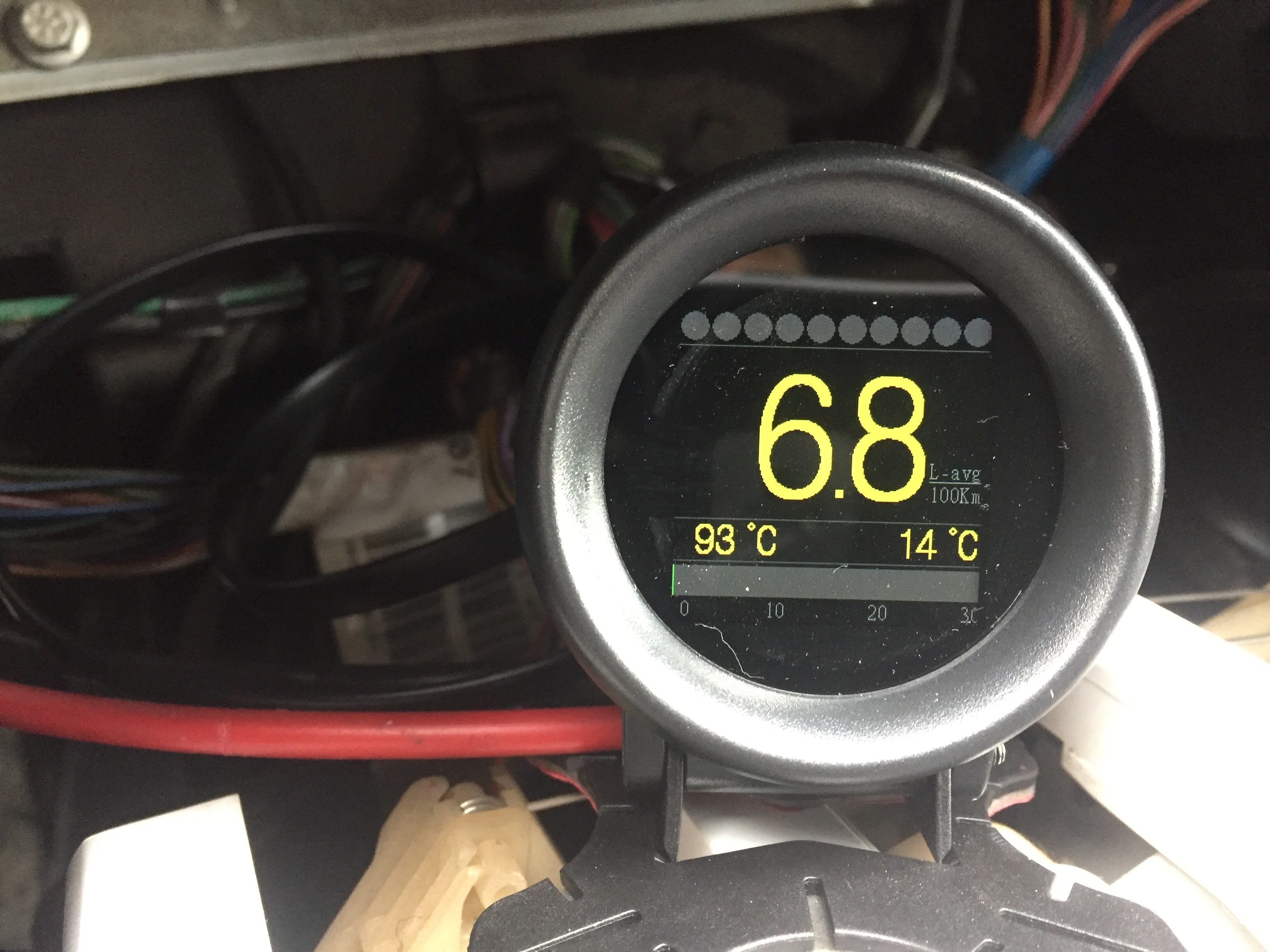

mam TD4 rocnik 2004 a tiez mi to robi..
v haji je budik.. na OBD je hodnota teploty v poriadku..
tak na OBD nahodeny novy budik a viem nielen skutocnu teplotu vody, ale aj oleja, nasavaneho vzduchu ci okamzitu a priemernu spotrebu... myslim, ze spotrebu neukazoval Free1 ani po facelifte..

budik mam z nemeckeho Amazonu...
a je to rovnaky aj z Ali a podobnych webov..
motor TD4 rok 2004
pripojeny priamo na OBD zastrcku,najazdene s nim zatial 4000km...
moze ukazovat viac udajov,ako poskytuje Free..
ale teplota oleja,vody a nasavaneho vzduchu tam urcite je... okamzita spotreba aj priemerna (pokial sa nevytiahne zo zastrky,tak ostava stale; nema vstavanu bateriu ) ..spotrebu som kontroloval s realnym dotankovanim a rozdiel asi 0,3litra na sto...
zajtra pofotim a zavesim...
velkost budika je presne ako teplomer po facelifte.. chystam sa ho tam voperovat,lebo CANbus tam na to je.. len nejako nestiham... :(

#13 Příspěvek od Mailen » 16 říj 2019 06:05
Tak jsem použil asi 10 programů pro OBD2 i různé čtečky a ani jeden mi nenašel čidlo nebo nějaký senzor teploty oleje. Pak jsem hledal jestli se vůbec prodává a nenašel jsem taky nic. Kromě čidla teploty vody, různých čidel na tlak atd. Tak to vypadá, že TD4 F1 čidlo teploty oleje nemá. Benziny a staré land rover diesely ho mají. Šlo by udělat foto s toho budíku s tou teplotou oleje?
