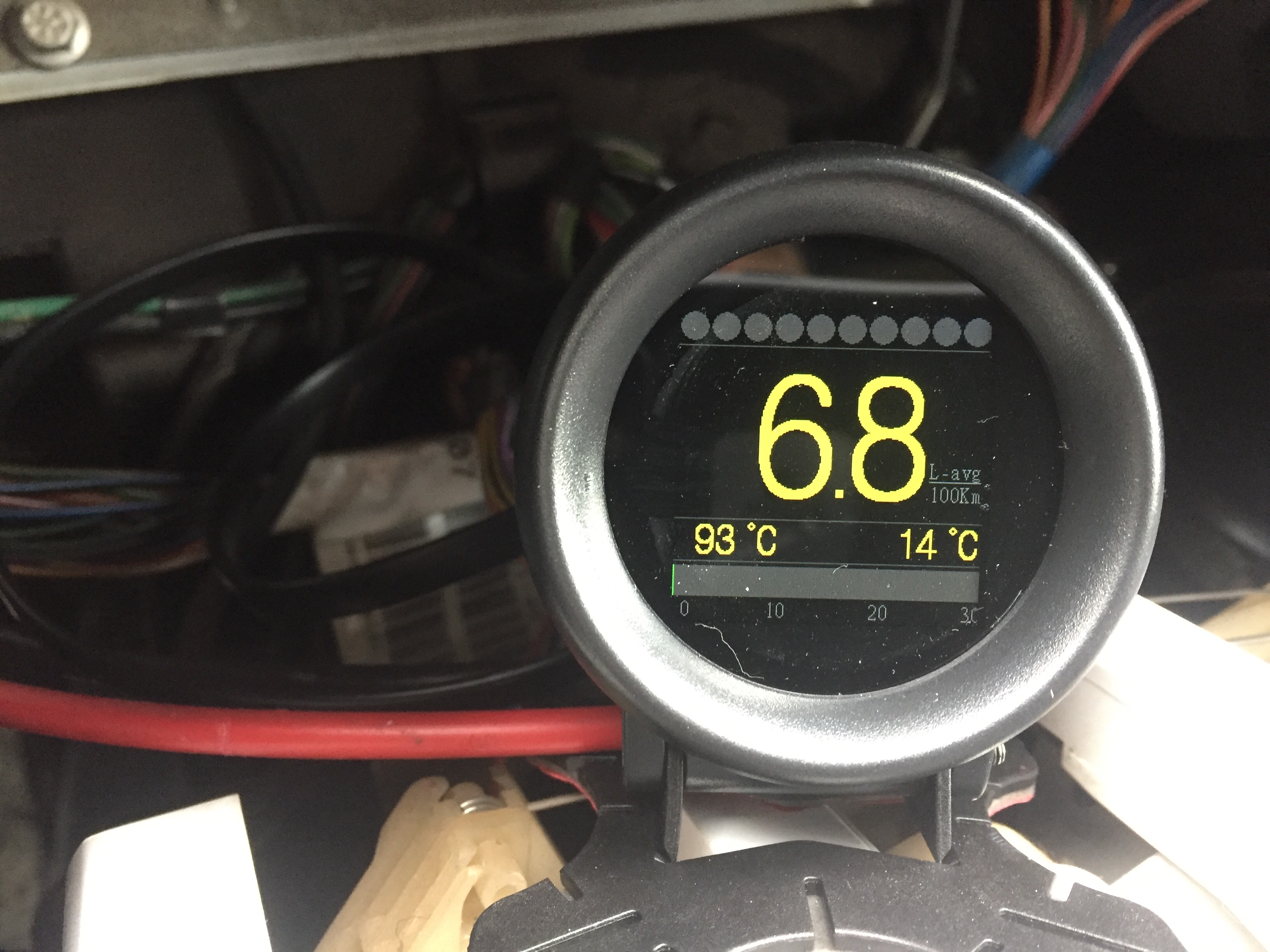

mam TD4 rocnik 2004 a tiez mi to robi..
v haji je budik.. na OBD je hodnota teploty v poriadku..
tak na OBD nahodeny novy budik a viem nielen skutocnu teplotu vody, ale aj oleja, nasavaneho vzduchu ci okamzitu a priemernu spotrebu... myslim, ze spotrebu neukazoval Free1 ani po facelifte..

Zdravím. Tak to by mě taky zajímalo co je to za budík a hlavně jak to máš napojené. Je to přímo na zásuvku OBD2 nebo máš mezitím čtečku obd a jakou? Teplotu oleje jsem u svého obd nenašel.
Re: termostat 2.TD
Já našel tento a tváří se, že je to přímo napojené. Zajímavé, jestli to fakt funguje takhle jednoduše.

Jo jo, taky jsem už to našel. Akorát by mě zajímalo, jestli to někdo fundovaný ví, má freelander 1 s motorem TD4 čidlo teploty oleje?
Re: termostat 2.TD
budik mam z nemeckeho Amazonu...
a je to rovnaky aj z Ali a podobnych webov..
motor TD4 rok 2004
pripojeny priamo na OBD zastrcku,najazdene s nim zatial 4000km...
moze ukazovat viac udajov,ako poskytuje Free..
ale teplota oleja,vody a nasavaneho vzduchu tam urcite je... okamzita spotreba aj priemerna (pokial sa nevytiahne zo zastrky,tak ostava stale; nema vstavanu bateriu ) ..spotrebu som kontroloval s realnym dotankovanim a rozdiel asi 0,3litra na sto...
zajtra pofotim a zavesim...
velkost budika je presne ako teplomer po facelifte.. chystam sa ho tam voperovat,lebo CANbus tam na to je.. len nejako nestiham...

Tak jsem použil asi 10 programů pro OBD2 i různé čtečky a ani jeden mi nenašel čidlo nebo nějaký senzor teploty oleje. Pak jsem hledal jestli se vůbec prodává a nenašel jsem taky nic. Kromě čidla teploty vody, různých čidel na tlak atd. Tak to vypadá, že TD4 F1 čidlo teploty oleje nemá. Benziny a staré land rover diesely ho mají. Šlo by udělat foto s toho budíku s tou teplotou oleje?
