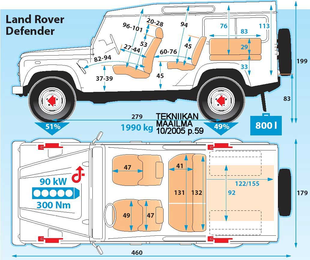

Nemáte někdo tip,kde na netu zjistit vnitřní rozměry v DEFu ? Zajímá mi nejvíc vnitřní výška vzadu od podlahy ke střeše a vnitřní šířka. Nebo by se to někomu chtělo změřit? Dík :) .

Tady máš rozměry stodesítky.

Díky,tak nějak jsem si to představoval.. :) .
