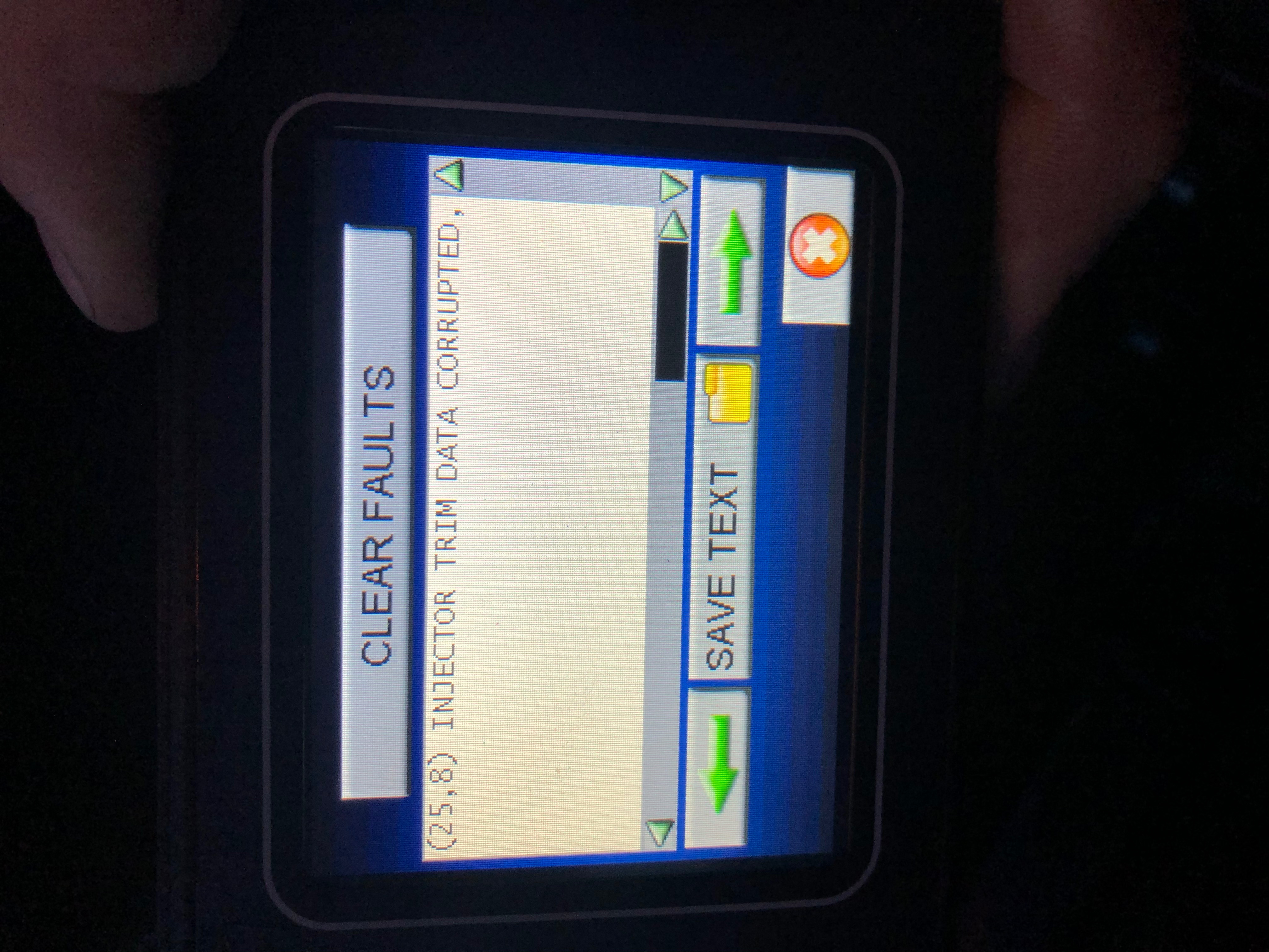

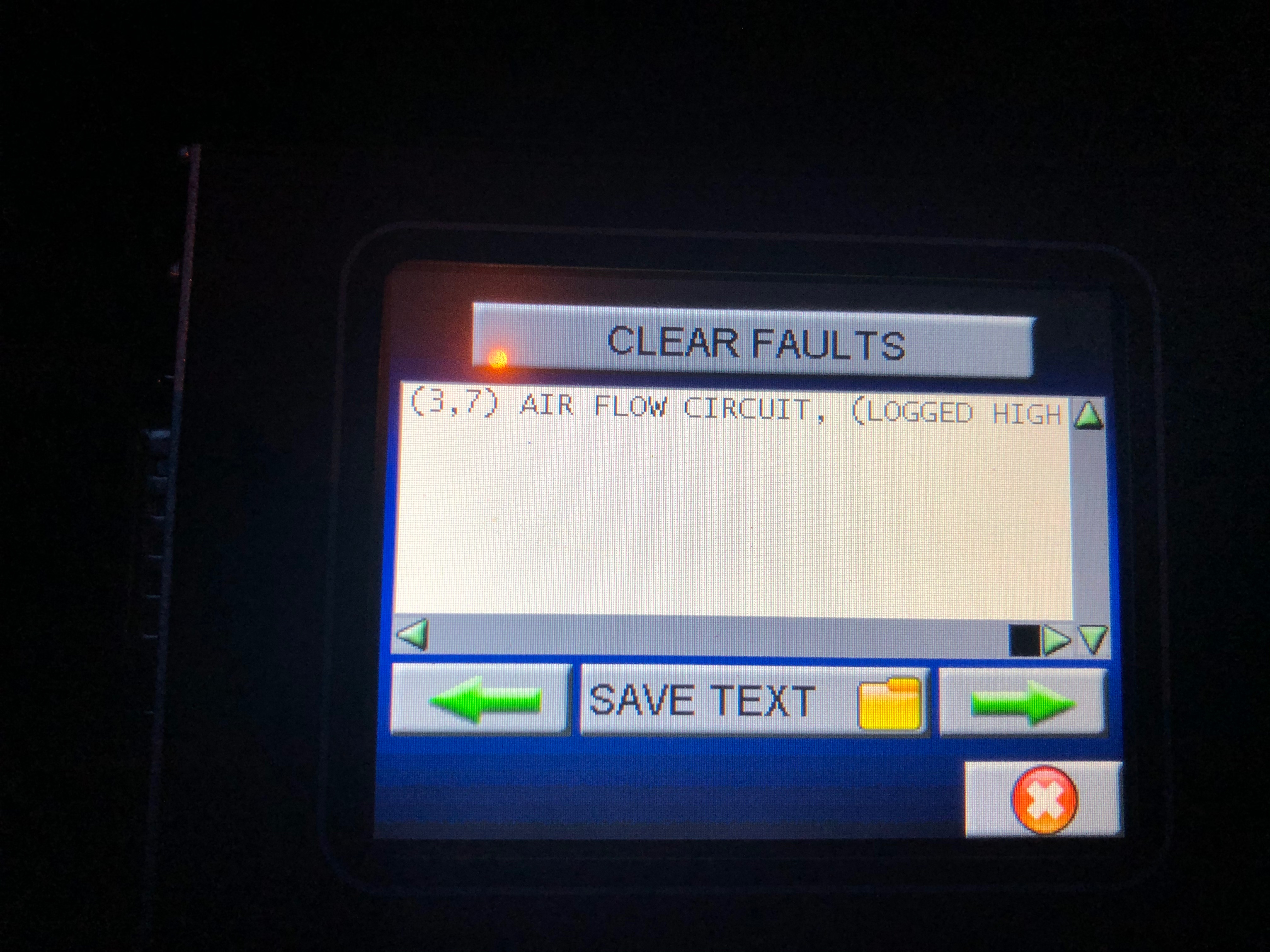

#32 Příspěvek od Calibra2 » 19 led 2020 17:46
Dnes zase tyto chyby
Příspěvky: 15395
Re: Egr
#33 Příspěvek od MadTom » 19 led 2020 19:25
Koukni se, jestli máš správně nastavené korekční hodnoty vstřikovačů. Jestli se ti to nesmazalo. To by mohlo znamenat chybu v řídící jednotce jako takové.
To druhé vypadá na přefouknutou nebo jinak haprující váhu vzduchu.
TD5ka si s nefunkční váhou vzduchu umí poradit, ale váha která kecá nebo jinak blbne umí řídící jednotku motoru rozhodit.

#34 Příspěvek od Calibra2 » 19 led 2020 19:54
Hodnoty vstrikovacu tam nejsou a váhu jsem měnil
Příspěvky: 15395
Re: Egr
#35 Příspěvek od MadTom » 19 led 2020 20:20
Jak nejsou? Myslel jsem korekční hodnoty, nebo taky kódy vstřikovačů, které se to jednotky zapisují diagnostikou. Jsou to pětimístné kódy, a pokud budou všechny stejné, tak máš problém, protože si je jednotka přepsala na přednastavené hodnoty.

#37 Příspěvek od MadTom » 19 led 2020 20:36
Přefouknutá váha vzduchu umí s autem zacvičit. Ty kódy vstřikovačů ne.
Calibra2
Příspěvky: 88
Registrován: 14 zář 2018 21:29
Re: Egr
#38 Příspěvek od Calibra2 » 19 led 2020 21:20
Kódy jsou všechny stejne zitra udělám foto váhu jsem dal novou
