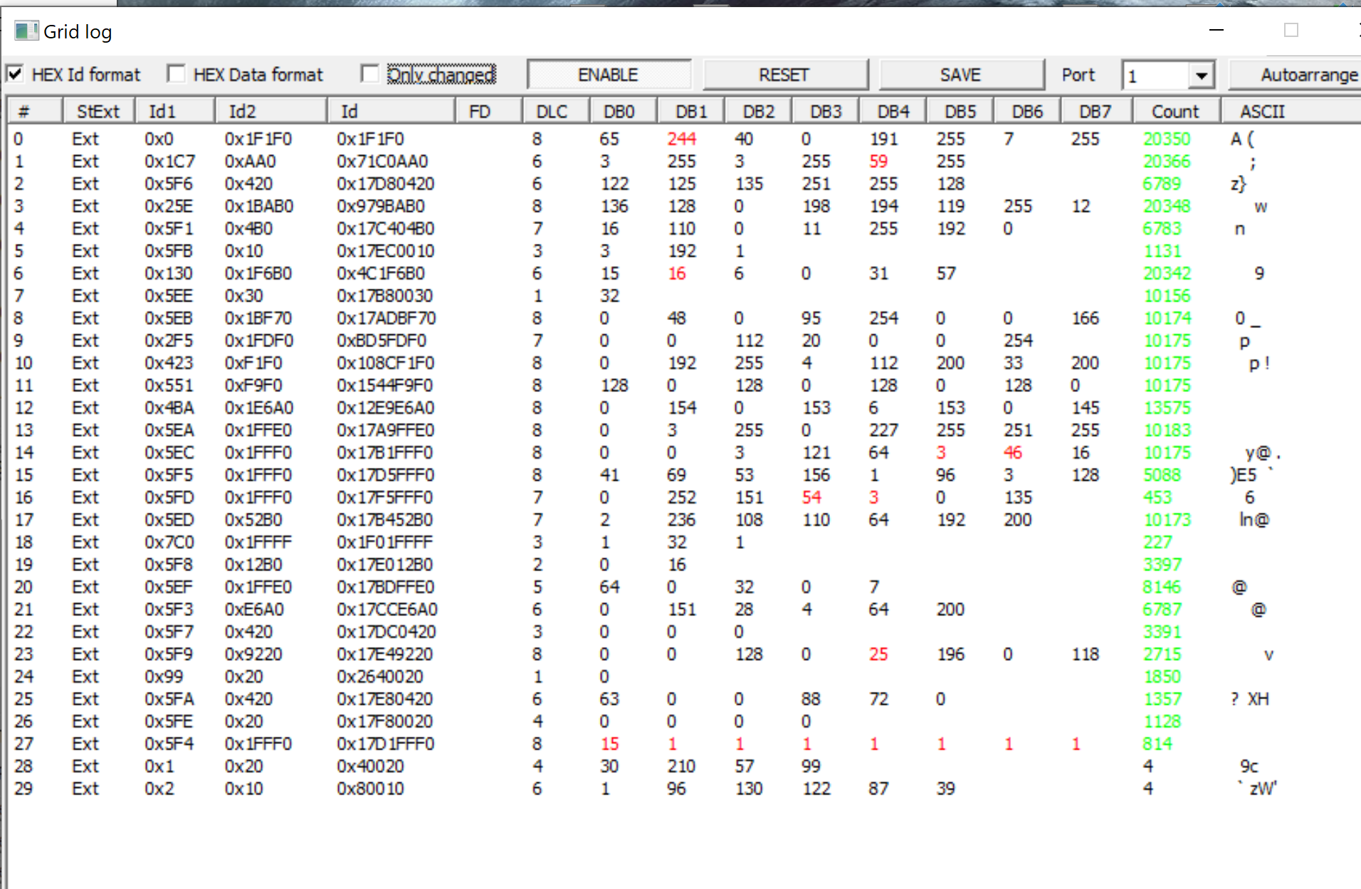

Ke komunikaci HS-CANu: kompletne exteded-id (29.bitu) datove ramce. Zadny "normalni 11. bit-id neni videt. Nize je screenshot prvniho "poslechu".
Hubert ma pravdu, ze jedna jednotka muze mit vice (i hodne vice) IDcek - klidne separe ID na kazdy typ provozni zpravy (proc ne) - bez firemni dokumentace detektivka.
Kokesku rozumim, hledani je detektivka, hodne casu, trochu stesti a intuice. Plus potreba dobry can-analyzator software.
Ta jednodussi cast:
na HS-CANu je dlouhodobe ~30 IDcek (screenshoot), dohromady ca 240bajtu informaci, ktere stale dokola "broadcastuji" vsechny jednotky pripojene na HS-CAN. Ok, tohle by se s trouchou stesti dalo reverse-engeneerovat. Budu doufat, ze provozni data, ktera shanim, jsou zde jinak je to blby (pac se musi do canu "zapisovat")

Ja potrebuju pouze rychlost a teplotu a nechci nic do CANu posilat. Zajimave je, ze kdyz jsem si pripojil svyho nanocoma a nechal ho zobrazovat "live" data ze systemu, tak se na HS-CANu objevili 2 nova IDčka ktere cile po celou dobu zobrazovani prenaseli data. Tj. vede me to k domence, ze nektera provozni "live" data na canbusu v klidovem stavu nejsou, ale je potreba si o ne aktivne "zazadat". To je to, co popisuje kokesek. Teoreticky nekde v techhle 2 Idckach (=max. 16 bajtu) je to, co hledam. Teoreticky. Ale musel bych zapisovat.

A kdyz si sledoval dva nove id po pripojeni nanocomu tak sis urcite zatocil kolem u auta bez nastartovaneho motoru. A potom si musel i videt co se deje v onech bytech. Nechtej to zdolat a prekonat, zamer se jen na to co jde videt a dokazes osefovat. Ja bych ti vedel pomoct. Jen ses daleko a ja porad neco resim na dilne. Tohle je na akce v noci. Zadny zakaznik zadny telefon. Zeptam se kamarada co je vice teoretik v tomto ohledu.
