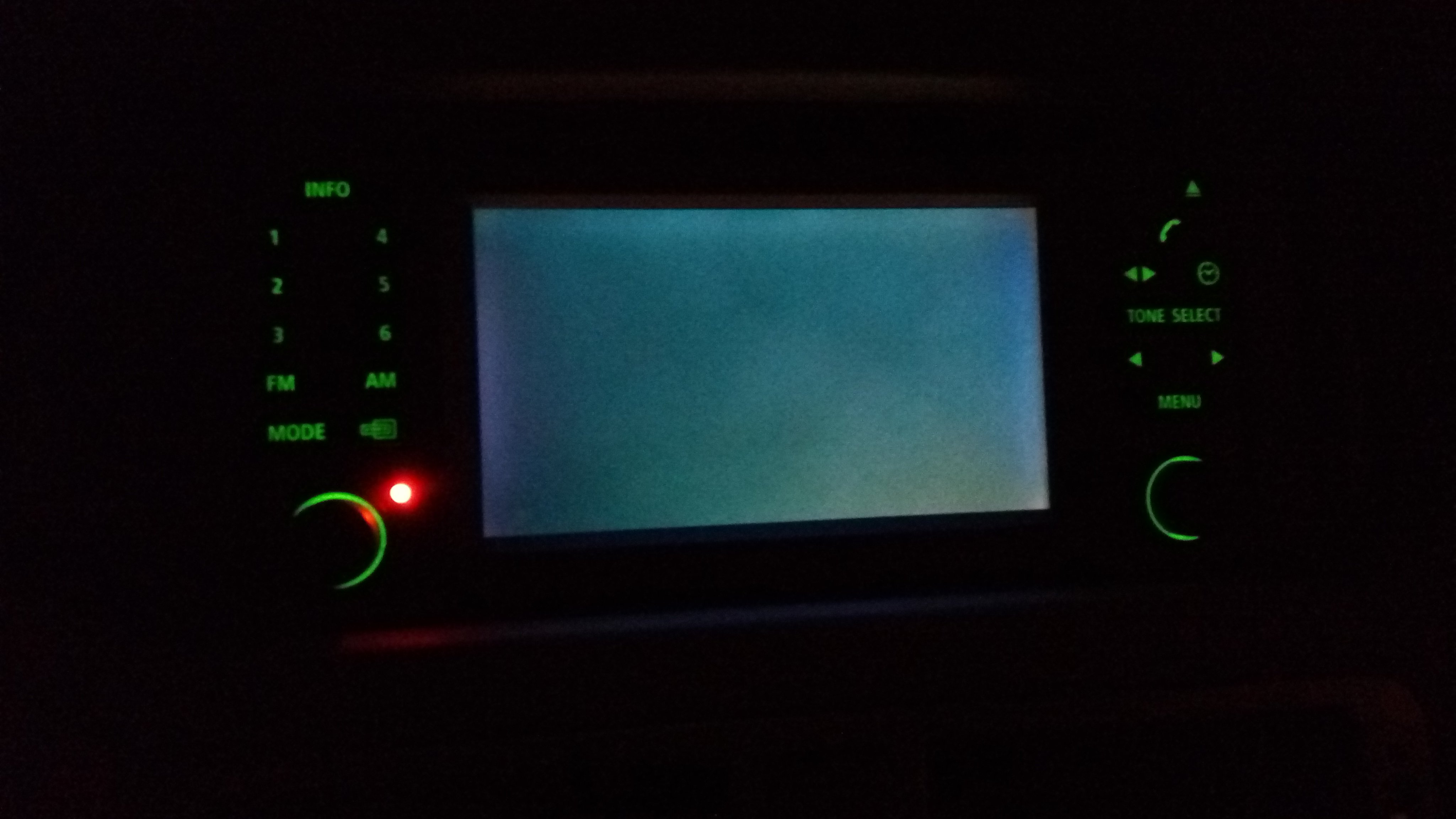

Zdravím :) mám RR l322 3.0diesel 2002 a mám tam tohle rádio ... Problém je vtom,že rádio občas funguje,když delší dobu nejedu s autem,ale spíše většinou jenom svítí display. Nesetkal se stim někdo nebo mohl by mi říct,co by to mohlo být? Doufám,že jenom nějaký opravitelných spoj. Děkuji za info :)

Ono jako podsvit toho rádia svítí,vidím,že svítí,ale jak kdyby utekly pixely a funguje jenom ten podsvit

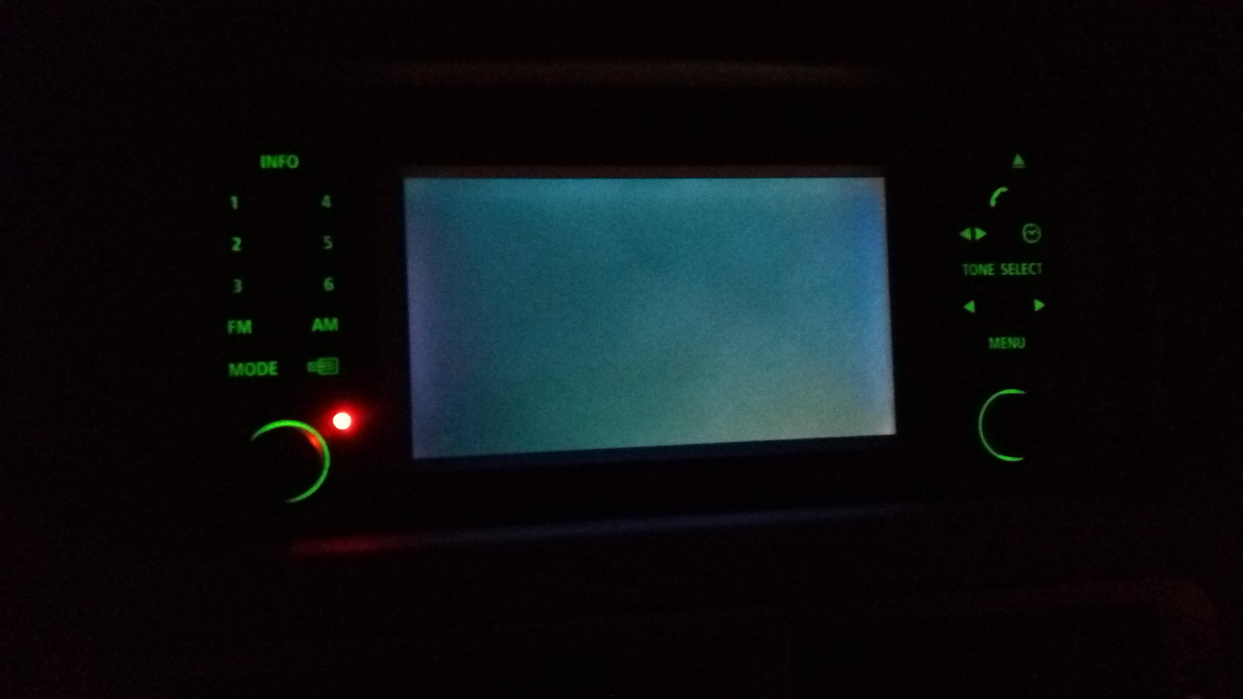

Tohle je vlastně ono jak to svítí :'(

Spíš bych to viděl na video modul vzadu v kufru na levé straně.
Hraje to, nebo to nedělá vůbec nic? Tohle je jen display, jako například monitor u počítače, takže sám od sebe neumí nic zobrazit a potřebuje zdroj...

Tak bych to fakt viděl na ten video modul... Ideálně zajet někam, kde ho mají a vyzkoušet na místě, dá se to docela rozumně vyměnit, když si to připravíš.

Tak jsem to vyřešil:) byl zasrany kontakt na tom modulu,odpojil jsem konektor,prostrikal kontaktolem a zapojil a vše funguje jak ma:) mockrát děkuji všem za rady :)
