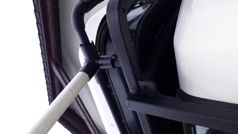

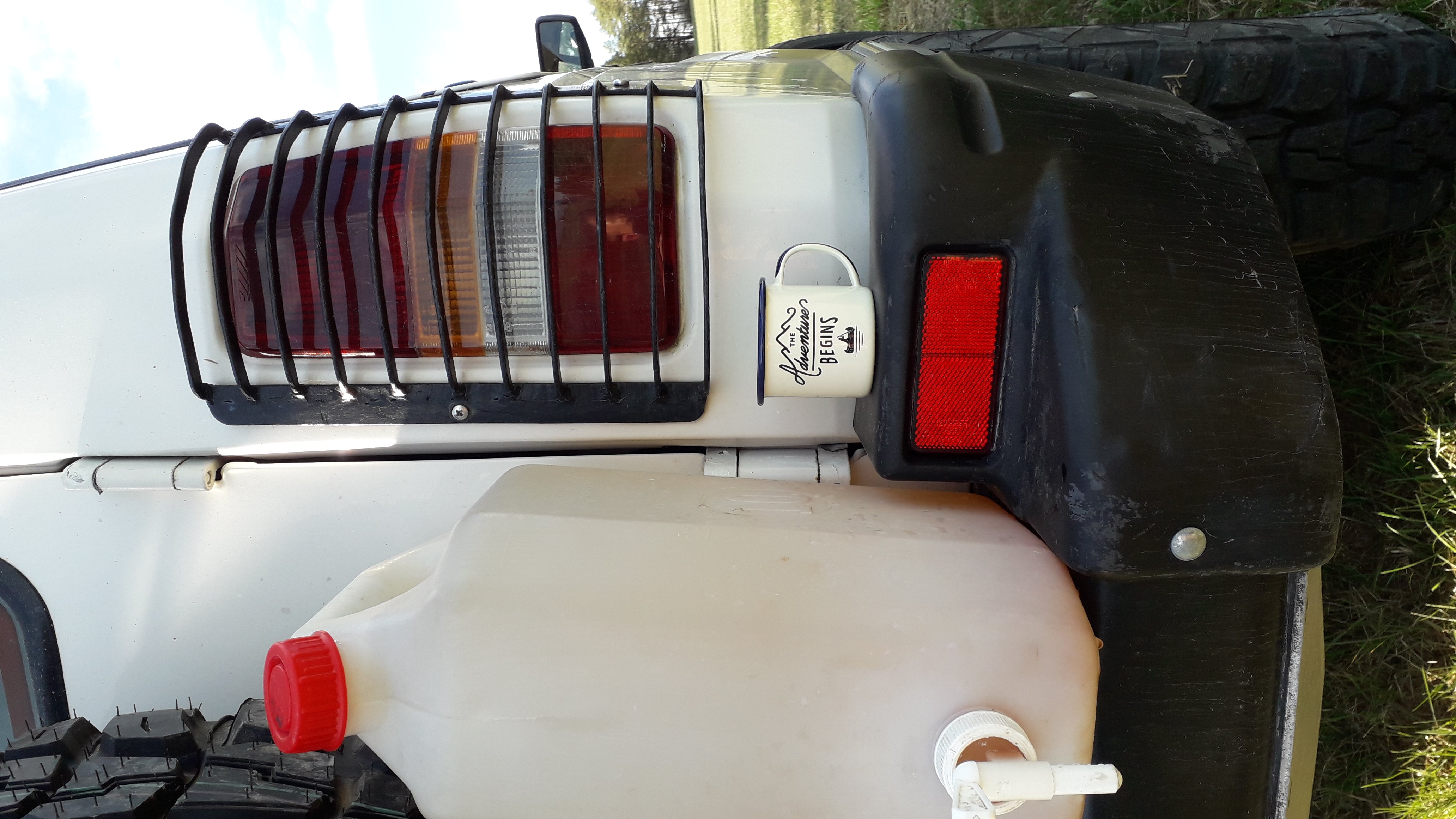

Mám na D2 na rezervě 10l kanistr s kohoutkem - obyčejný plastový. Na zkoušku se dá přivázat i slabým popruhem. Občas by se hodil větší, ale jsou to kila na dveřích navíc.
Tady je to vidět s otevřeným dveřmi: https://ok2mtm.rajce.idnes.cz/2018_08_2 ... 1319421236
a tady přímo zezadu: https://ok2mtm.rajce.idnes.cz/2018_08_2 ... 1319421310
Učil jsem se na to svařovat, udělal jsem to jenom z 2mm silného a 3cm širokého pásku plechu, a to je málo. Jinak je to výborná věc, v létě je tam večer i celkem teplá voda. Přidělané je ta za šrouby co drží rezervu - udělal jsem si extra matky svařené ze dvou - jedna velká, ta drží kolo, a na ní převařená M10 dlouhá, na kterou se šroubuje držák kanystru.
Re: Disko 1, 2 expedične upravy tapaciru na 5.dverach, nadrž na vodu na rezerve
#26 Příspěvek od MadTom » 21 dub 2020 13:36
A ještě drobnost - kanystr většinou po 3 letech vyhodím, nemá smysl ho umývat, a ani to už většinou nejde, nový stojí pár korun. Používám to jako užitkovou vodu, jak pitnou jenom velmi nouzově.

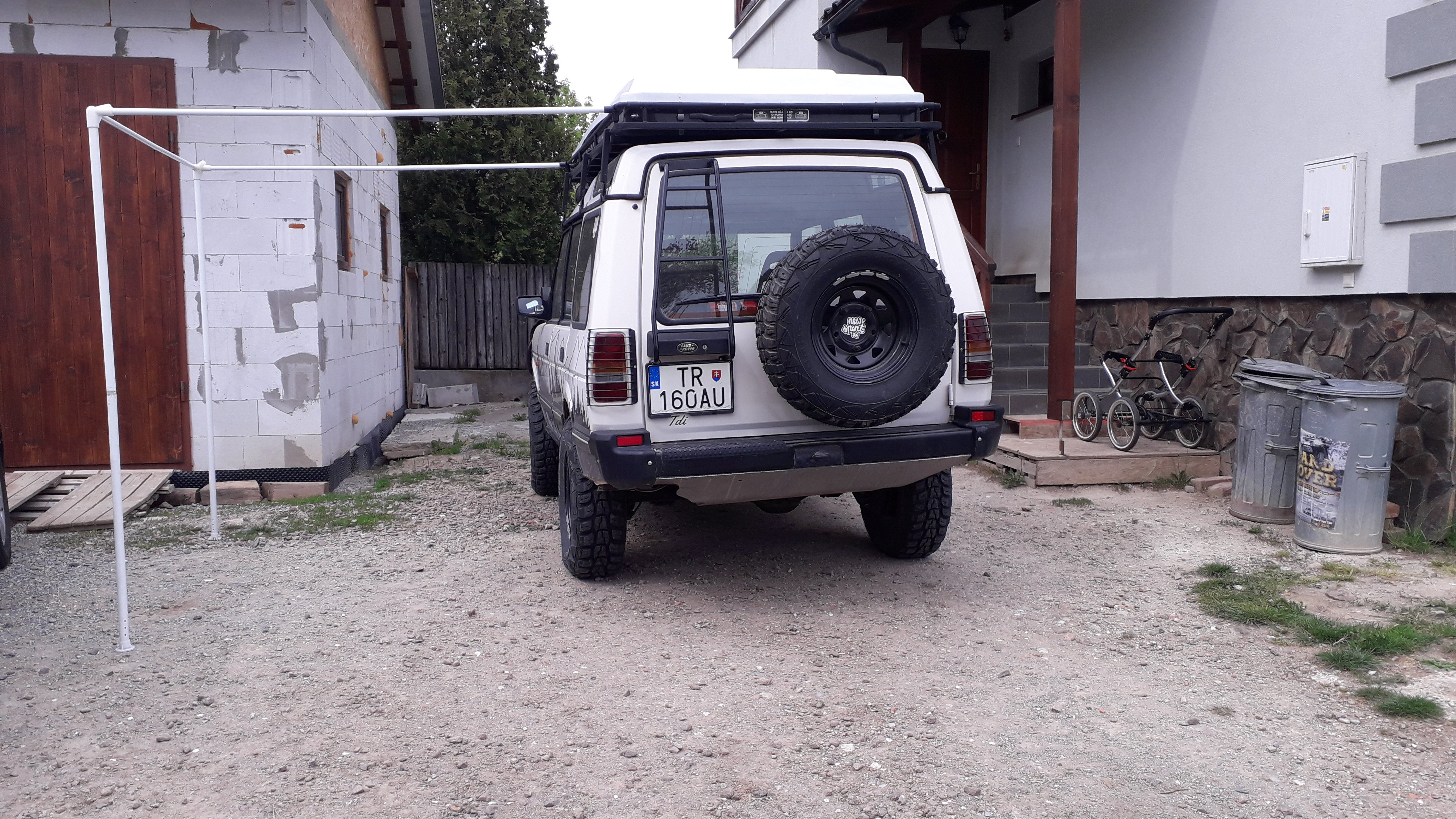

Dnes som zacal so stavbou pevneho pristresku ku autu - nieco ako markiza, len ju budem nosit vo vaku v kufri.
Zaklad tvoria trubky so zahradnych altankov ( 2,5 a 3,2cm hrube) plus plastove rohy a na zaver dam vyrobit presnu plachtu.
Plachta bude okrem šponovacich šnur prichytena asi aj remenmi o zahradku aj o samotnu konštrukciu z trubiek.

Neni lepsie kupit markizu? Vsak to stoji par eur[emoji6]
Odoslané z SM-N950F pomocou Tapatalku
jbizik
Příspěvky: 2033
tel.: +421907325338
auto: D1 200tdi, L322 m62
#40 Příspěvek od jbizik » 10 kvě 2020 21:02
discovery1liptov píše: 10 kvě 2020 20:21 Neni lepsie kupit markizu? Vsak to stoji par eur[emoji6]
Ta ale nikdy nebude takato pevna a odolna voci vetru.... :mrk
