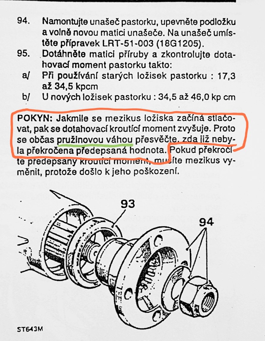

Normalny postup je v manualy a diferakova sekcia ma 9 stran. Teba zaujima asi tento jeden zo 114 bodov.
Alternately tighten the flange nut and check
the drive pinion resistance to rotation until the
following figures are achieved, as applicable:
a. Assemblies re-using original pinion
bearings: 17,3 to 34,3 kgf cm.
b. Assemblies with new pinion bearings: 34,5
to 46,0 kgf cm.
NOTE: Once the bearing spacer has started to
collapse the torque resistance build-up is rapid,
therefore check frequently, using a spring
balance, to ensure the correct figures are not
exceeded, otherwise a new collapsible bearing
spacer will be required.

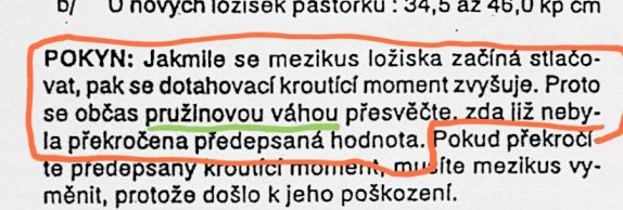

Taky jsem se konečně pustil do výměny těsnění a unašeče, a narazil jsem na problém viz. výňatek z manuálu o přezkoušení pružinovou váhou při utahování na předepsaný moment. Vůbec nechápu co tím myslej, jakou pružinovou váhou? Na čem to mám změřit a jaké hodnoty? Může mě prosím poradit?

co nevíš ? dyt je to tam jasně napsaný, :!:
jestli tam necháš ty puvodní ložiska tak to utahuj na moment viz. za a,
pokud tam dáš nový ložiska tak to utahuj na moment viz. za b
a pruběžně to kontroluješ mementákem , -asi tomu odborně říkají pružinová váha,

#132 Příspěvek od mr-tomas » 22 srp 2020 13:39
Číst umím. Moment vidím, ale když to budu utahovat momentovým klíčem na uvedený moment, co mám ještě jakou pružinovou váhou kontrolovat. Nebo jestli to není jenom blbej překlad manuálu.

Na moment sa to neutahuje, hlavne si zober riadnu páku a aj tak sa spotis... To je moment ktorým sa to má voľné otacat. Ja to robím tak že tam dám momentak vodorovne a keď ho pustím musí sa pohnúť vtedy je dobré.

#134 Příspěvek od mr-tomas » 22 srp 2020 16:34
:yes to je správná rada, díkes. Použil bych radši tu pružinovou váhu, přeci jenom mám s tím prd zkušenost. Nemyslej tou váhou jako mincíř, nebo myslej takovej ten výchylnej momenťák?
Ještě k samotnému provedení jak to měřit, mám vyndat poloosy, nebo jen přizvednout kola?

v manualy to je jasne napisane. Vybrat diferak.

Děkuji všem, už jsem to pochopil. Jenom mě netěší že musím vyndat diferák, to abych sháněl ještě roztahovák. :|
