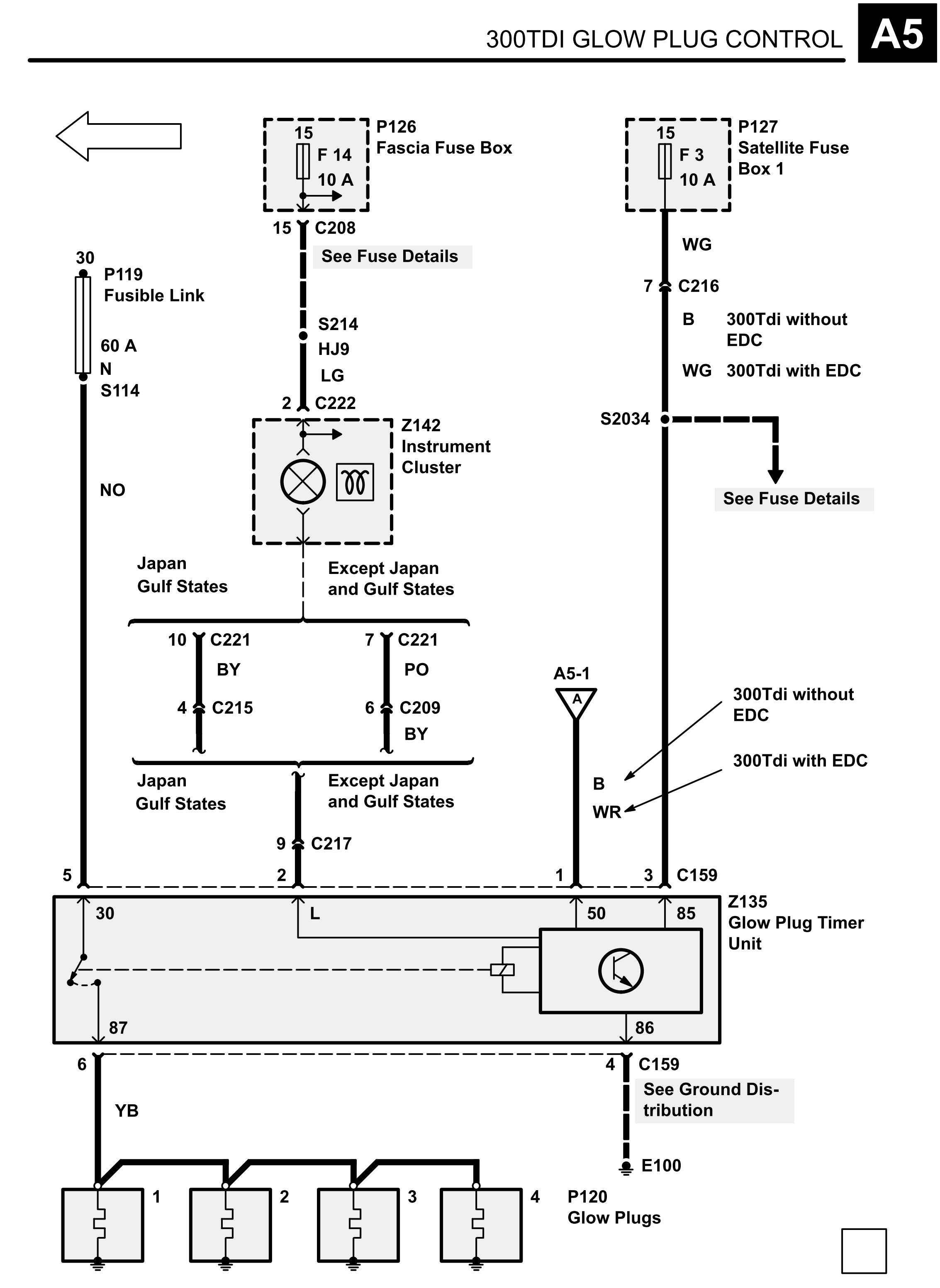

ahoj, moc díky za vyčerpávající návody :) já jsem teda díky tomu našel to relé, to jsem psal. Ještě ráno jsem pak očistil tu oxidaci, co byla na kontaktech a rychle jsem to zkusil. Tou mojí "super" metodou zkoušky rukou to vypadá,
že už to nehřeje po nastartování - ten první žhavič a ani tedy ostatní. Vypadá to dobře :-) Ale stejně to udělám ještě jak jsi psal ten návod na test toho relé. Půjčím si prozváněčku a až jí budu mít, tak dám vědět jak se to tváří.

Tazik1992
Příspěvky: 1429
tel.: 602875958
auto: Defík
Bydliště: Holýšov,Kaznějov
Re: Rychlo dotazy
#534 Příspěvek od Tazik1992 » 19 kvě 2020 18:37
panRichard píše: 19 kvě 2020 15:17 už to nehřeje po nastartování - ten první žhavič a ani tedy ostatní.
Já myslim, že zhasla i ta poslední svíčka :-) . A je slyšet aspoň nějaké cvaknutí z toho relé ? Kdyžtak na něm drž ruku a ať Ti někdo otočí klíčkem.

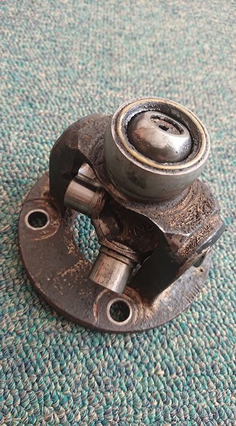

Obrázek nemate niekto potuchy ako vybrat ten kriz odtial? je to z dvojiteho kardanu a uz bez misiek.
Re: Rychlo dotazy
#539 Příspěvek od MadTom » 21 kvě 2020 22:41
Normální ježek v kleci. Chce to trošku snahu a pokud už byly kříže hodně načaté, tak se podívat, jestli to není někde mo vymačkané. Případně se podívej, jestli některá část kříže není menší - někdy to bývá v místě, kde se šroubuje maznice, je to okolo díry zafrézované.
A poznámka - novej kříž tam musí jí zpět stejným způsobem jenom pozpátku.
