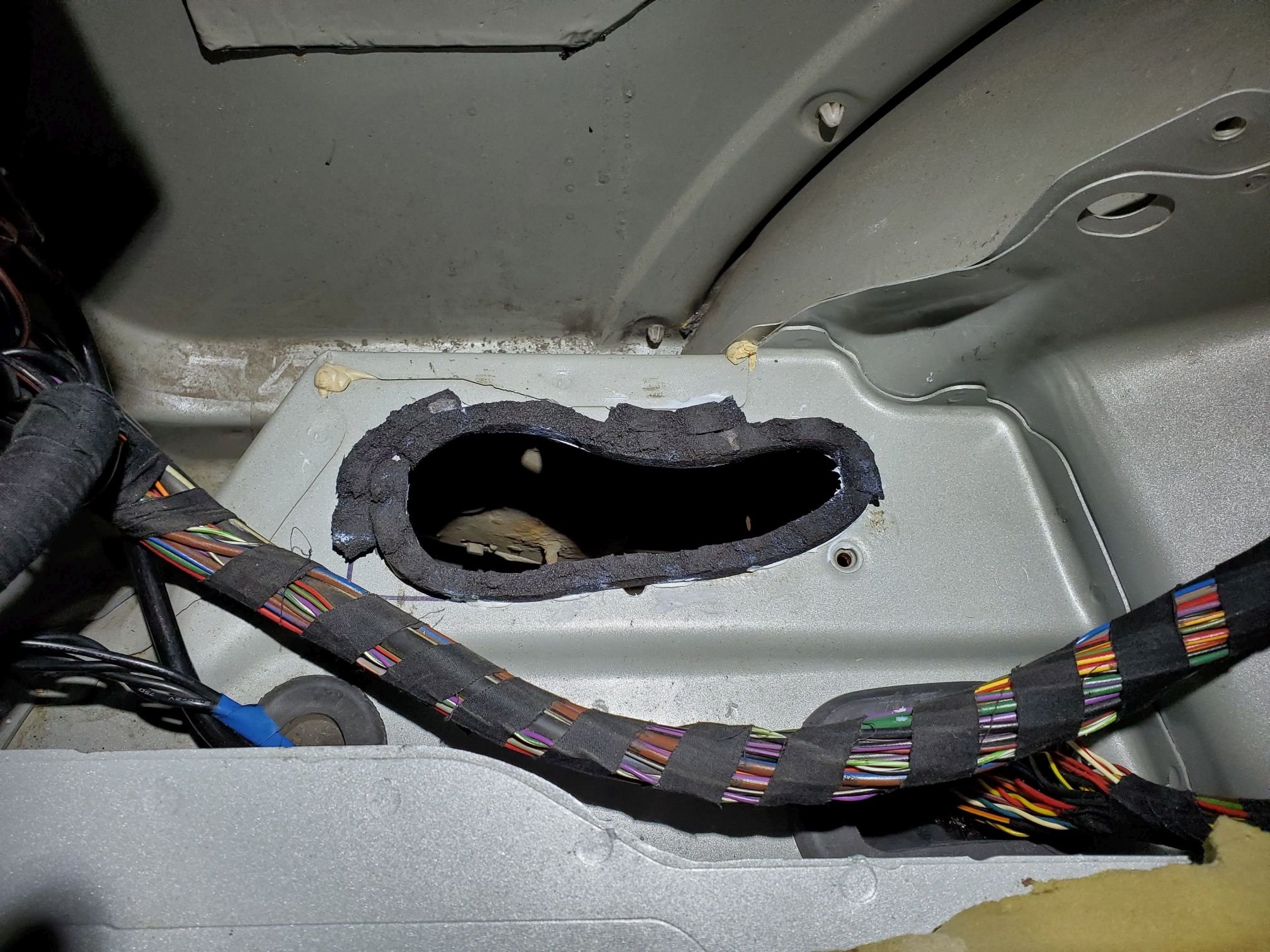

Ahoj, prispeju taky svoji troskou do mlyna.
Montuju do D3 s prazdnou kapsou. Topeni mam LFBROS 2kW z Alzy asi za 5000,-. Topeni jsem radeji zkusil pred montazi na garazi
. Funguje OK. Diru jsem menit nemusel, ale vyrobil jsem z nerezu cca 1mm desticku ktera prekryla diru v aute zezhora a nerezovou desku co byla v baleni jsem zmensil a dal zespoda a tim k sobe obe desky a topeni pritahnul. Do horni desky jsem vyvrtal otvory podle desky z baleni. Jen treba si to poradne zmerit, protoze je topeni sikmo ne rovnobezne s autem. Udelal jsem nejdrive z kartonu a pak z nerezu
. Kabely jsem po porade s Honzou HST jen obalil filcem a hlinikovou paskou (tu na vyfuky jsem nechtel, je to svinstvo).

Pokracuju dal - protahl jsem pod autem elektriku a palivovou trubicku. Mam dotaz. Je toto privod k pumpe od webasta? Logicky by mel. Na to dam T spojku a spojim s novou pumpou.
Diky
Diky
Re: Horkovzdušné topení - dodatečná montáž do D III
ano, to je čerpadlo webastakrynn píše: 17 dub 2021 21:07 Pokracuju dal - protahl jsem pod autem elektriku a palivovou trubicku. Mam dotaz. Je toto privod k pumpe od webasta? Logicky by mel. Na to dam T spojku a spojim s novou pumpou.
