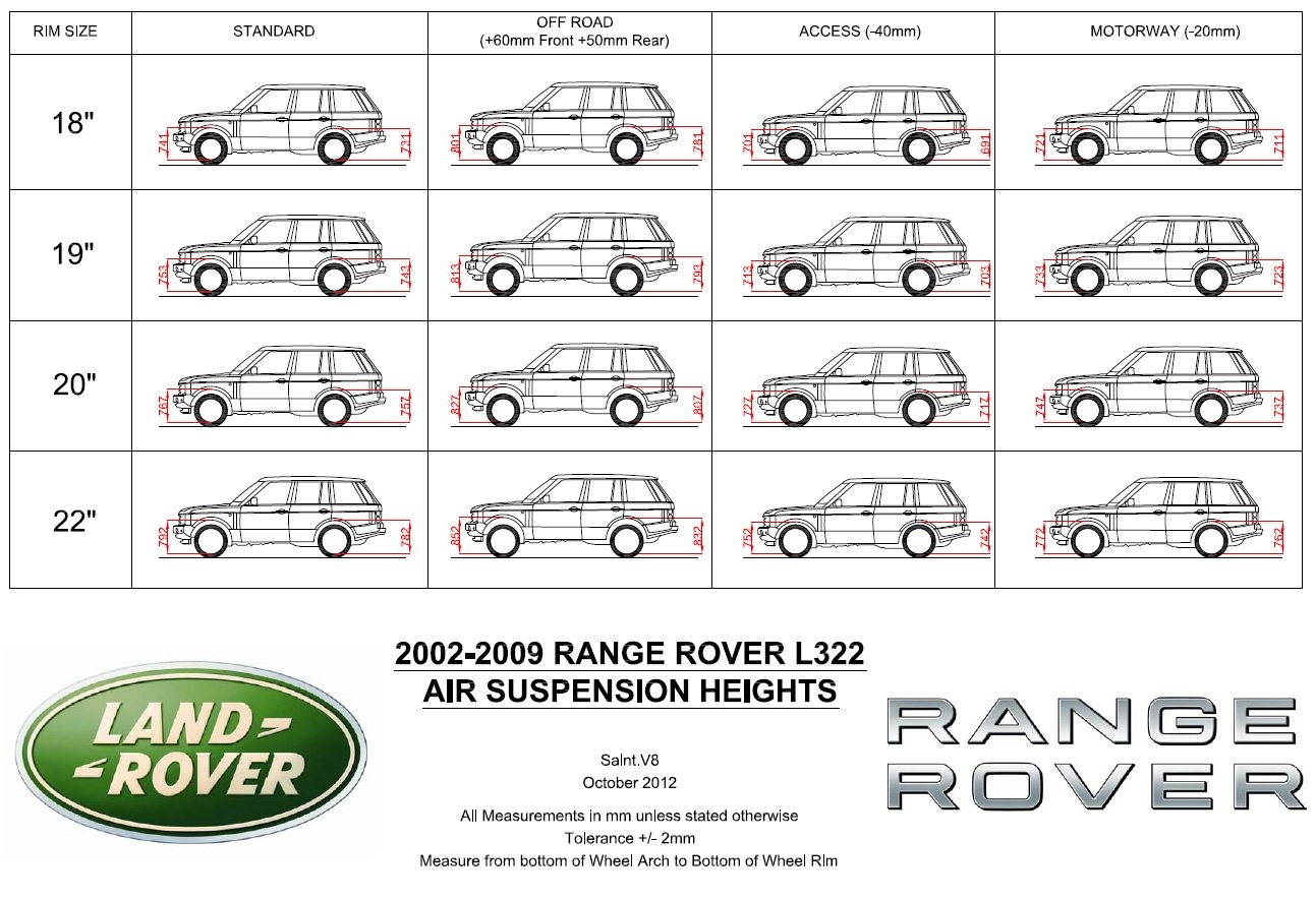

Chalani ma niekto presne miery na L322 vysku podvozku.
Ja som dneska skusal zdvihnut podvozok a nie som si isty ci je to dobre na prednom mam od stredu naboja po hranu blatniku 56cm a zadok 52cm to je high poloha.Chcel by som si to prekontrolovat a zkalibrovat ak to bude nutne.Preto ak niekto z vas ma presne vysky podvozku bol by som vdacny.

Tak toto je luxusne Velka Vdaka
A ja myslel ze sa to mera od osi naboja

Re: RR L322 výška podvozku-poraďte prosím
V hodně návodech jsem také našel měření od středu. Tohle je ale bez originálního přípravku podstatně komfortnější
