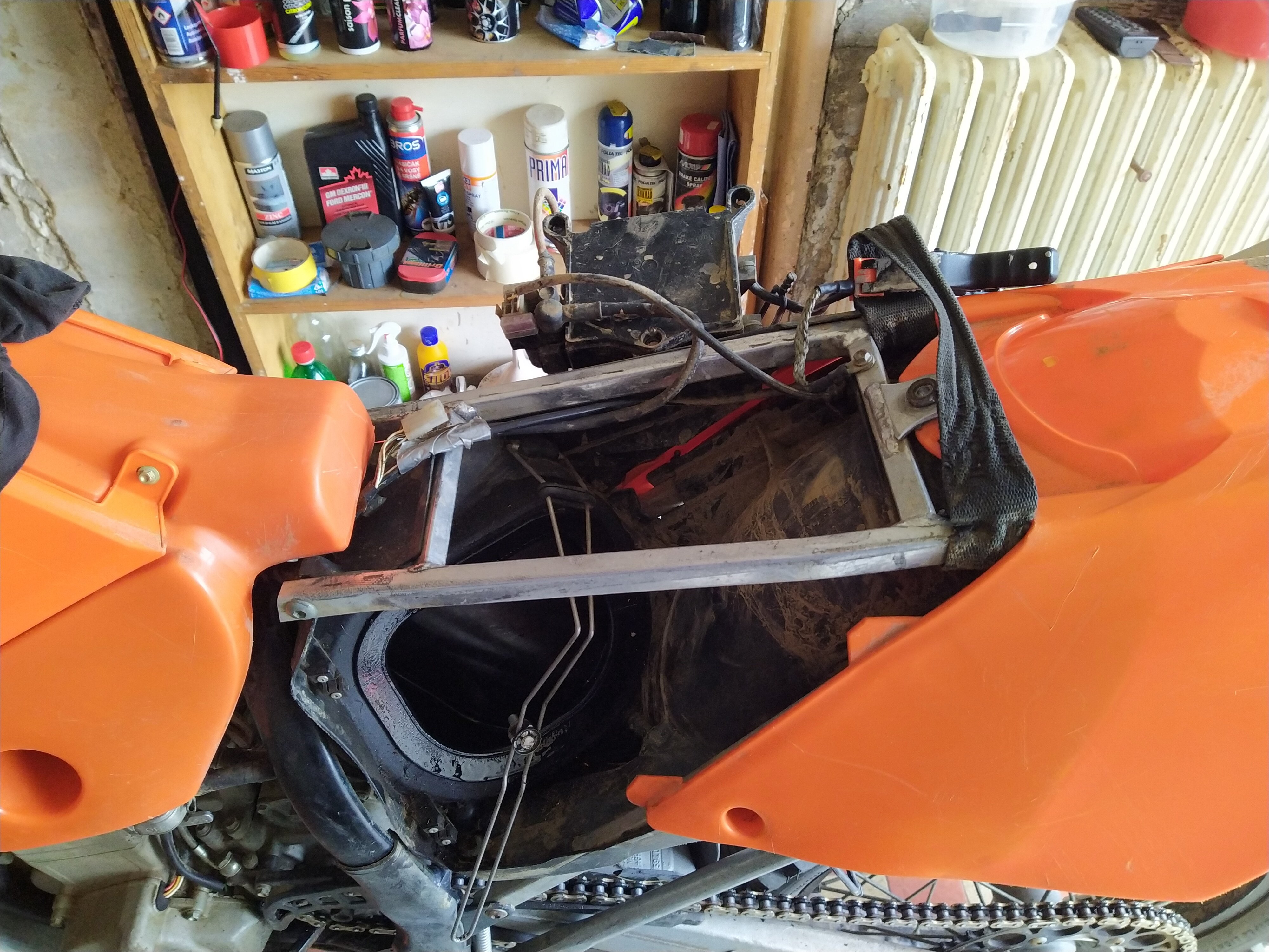

takže fotka instrukcí,to zas bylo něco ,jelikož mi upadl jeden šroubek který jsem nemohl najit tak jsem rozebral půl motorky ,abych zjistil že nikde není, a po hodině hledání byl schovaný mezi rámem a kapotou
