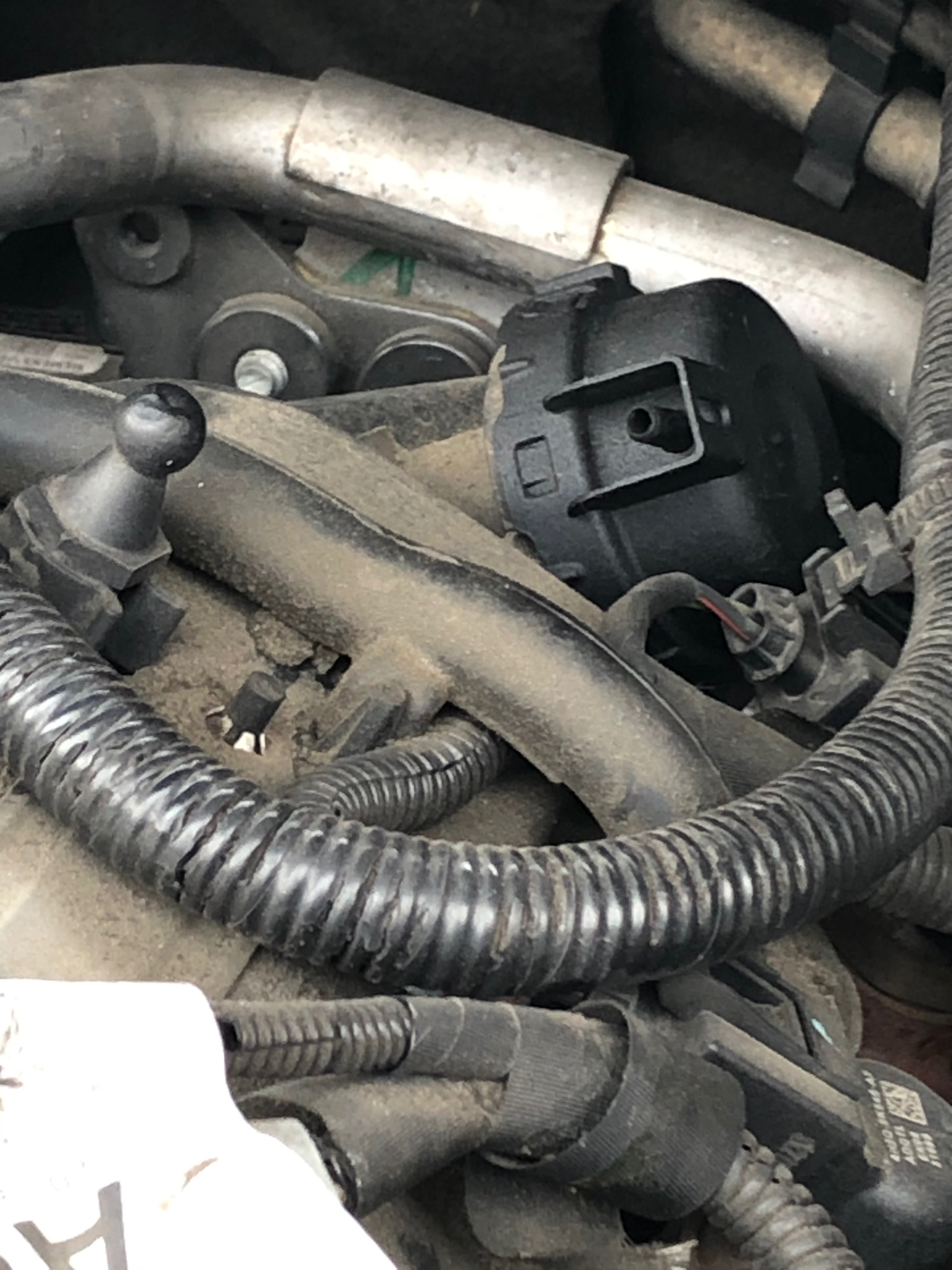

Tak asi na toto téma žádná pomoc nepřijde ,tak něco lehčího :nevím jestli tam nechybí hadicky přetlakové a kam vedou? Diky

Je to ok. Nic tam nema byt zapojene.
