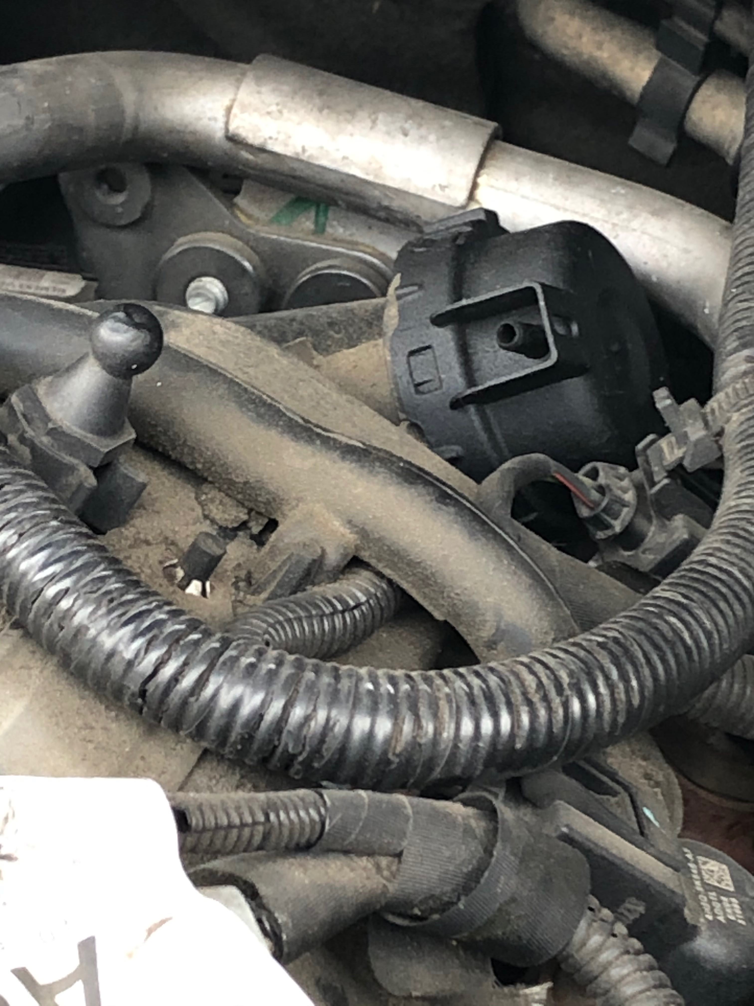

Tak asi na toto téma žádná pomoc nepřijde ,tak něco lehčího :nevím jestli tam nechybí hadicky přetlakové a kam vedou? Diky

#3 Příspěvek od Kokesek » 03 srp 2020 18:22
Je to ok. Nic tam nema byt zapojene.

#4 Příspěvek od Miras78 » 03 srp 2020 21:14
To jsem rad,diky za radu.

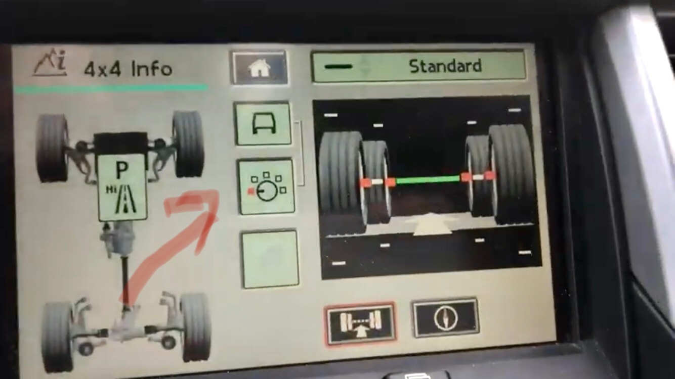

#6 Příspěvek od Miras78 » 05 srp 2020 14:15
Zdravím Jaguar to fakt není :think ,ale nekoncne problémové auto,já už se s tím bojím i jezdit abych neměl další závadu .
Blbne mi ti přepínání mezi jízdními režimy ,tedy nejde vůbec a pokud ručně s jedu na access tak to samo vyjede nahoru .vubec se mi neukazuje tento znak na fotce/tu jsem vzal z netu\
Me se to ukáže na vteřinku a pak nic .

#8 Příspěvek od mipr » 07 srp 2020 07:00
Miras tragedia to neni. Starsie auta vyzaduju udrzbu. LR je nacpany elektronikou a ma sa co pokazit.
Auto sa ti vracia spat preto lebo si “mysli” ze mas pod autom prekazku a nedokaze dosiahnut zvolenu vysku podvozku. Tu by som ako prve pozrel na diagnostike ako pracuju vyskove cidla.
Ze na display-i nevidis ikonku moze mat vela dovodov. Taktiez diagnostikou zistit co vidi riad. jednotka a podla toho riesit zavadu...

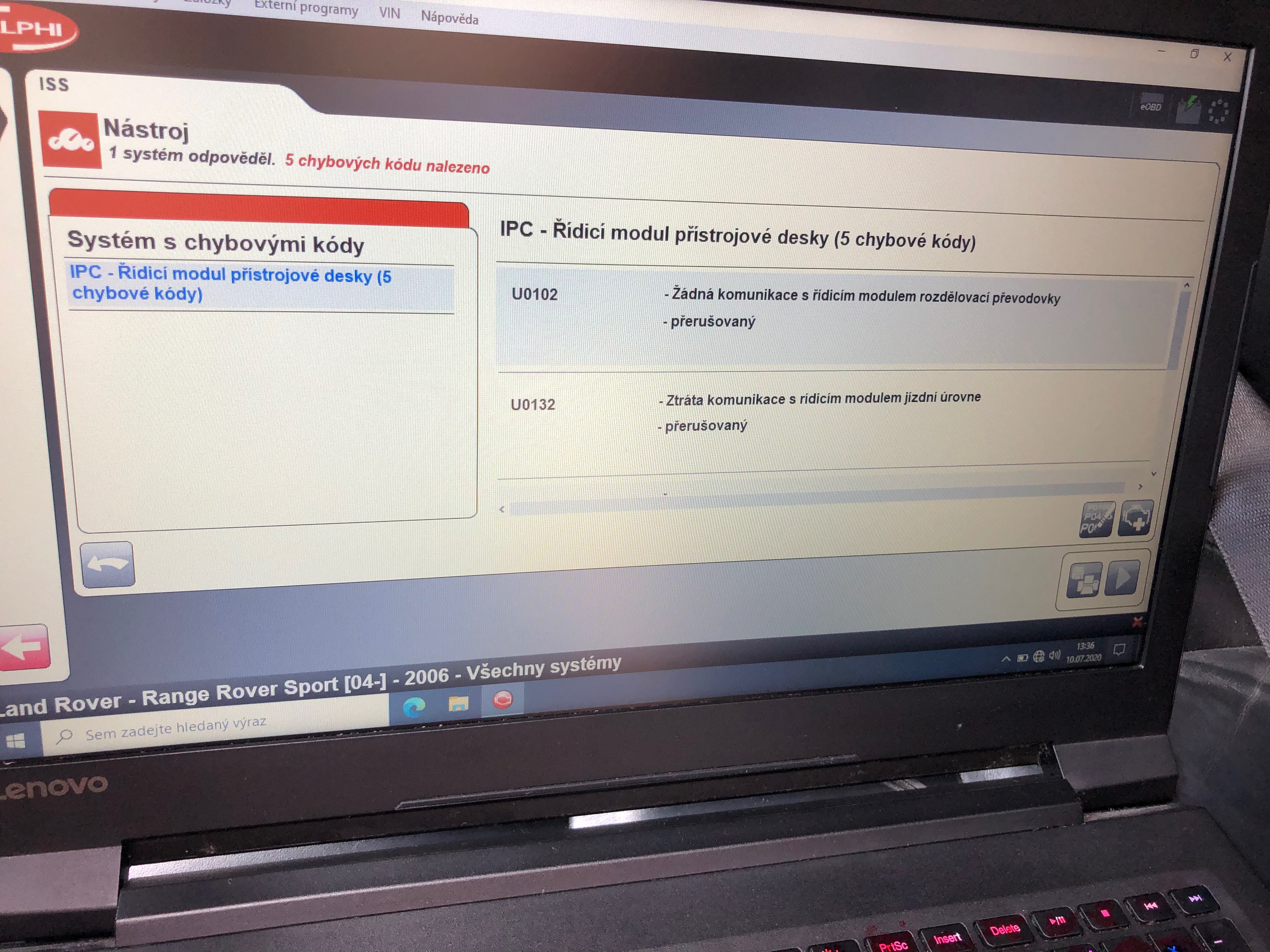

#10 Příspěvek od Miras78 » 03 říj 2020 12:51
Mel jsem to na diagnostice a je to něco s teplotním cidlem na ridicim modulu,tak nevím co hledat .koukal jsem za baterkou a je tam pouze vetracek,který nepoznám zda je funkční.Mel s tím už někdo problém ?
