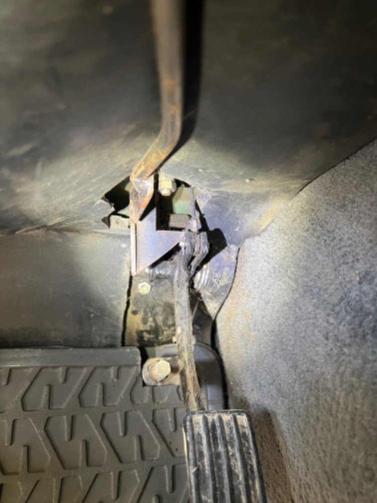

#34 Příspěvek od jareku » 09 kvě 2023 17:14
tady pár fotek z mého Defa...
první foto je plyn bez aktivace...
zde v max poloze páky...

#36 Příspěvek od jareku » 09 kvě 2023 17:17
poloha "zobáčku" bez aktivace...
poloha "zobáčku" s max plynem
Live long and prosper.

Díky za fotodokumentaci !!
Vzhledem ke swapu naší dlouhé Série z 2,6 na 2,5, beztakz musím předělat plyn na lanko, takže tenhle tempomat spolu s defenderackym pedálem budou skvělá varianta!
