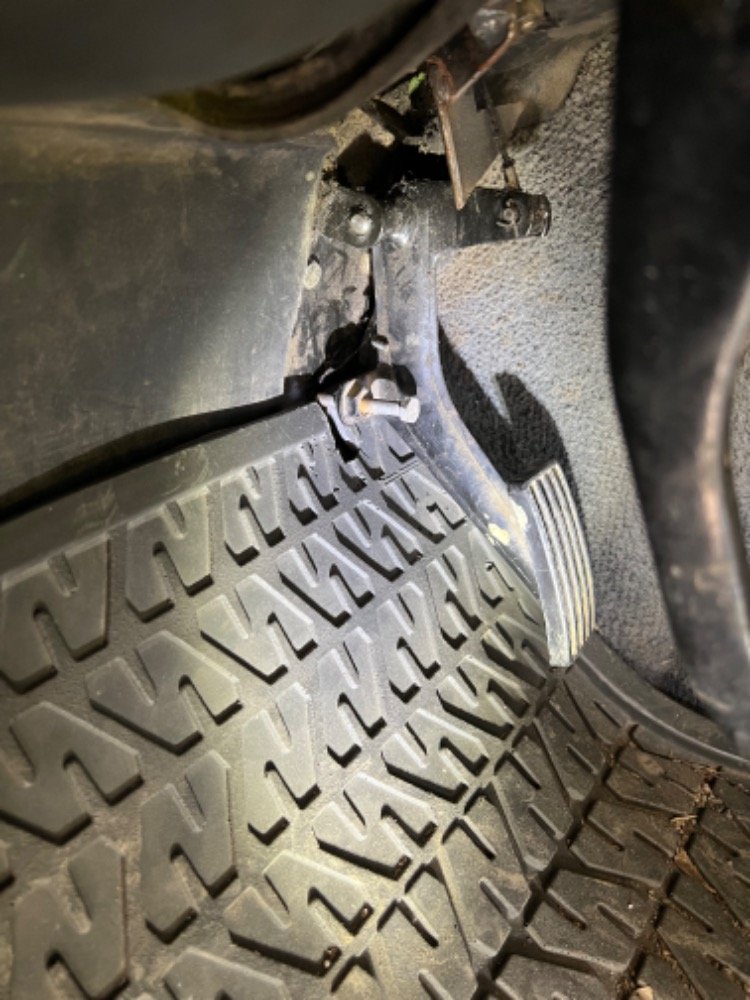

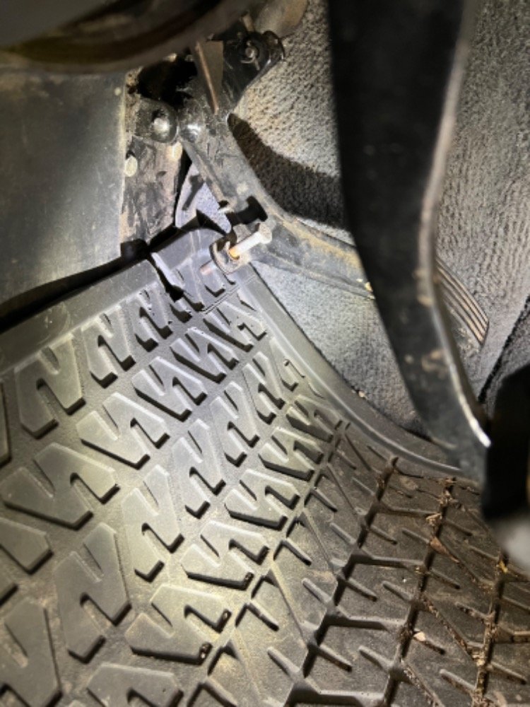

tady pár fotek z mého Defa...
první foto je plyn bez aktivace...
zde v max poloze páky...
Live long and prosper.

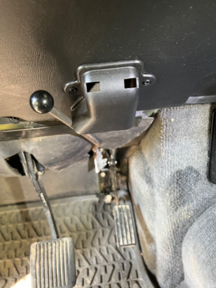

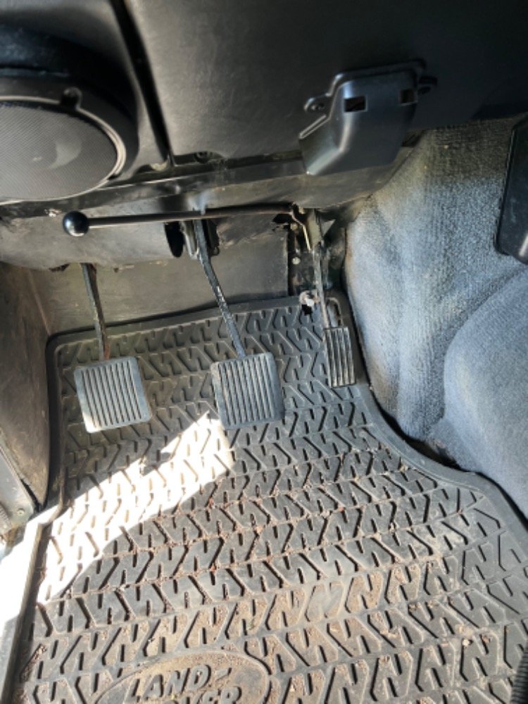

#35 Příspěvek od jareku » 09 kvě 2023 17:15
poloha "páky" pod volantem bez aktivace...
poloha s maximálním plynem...

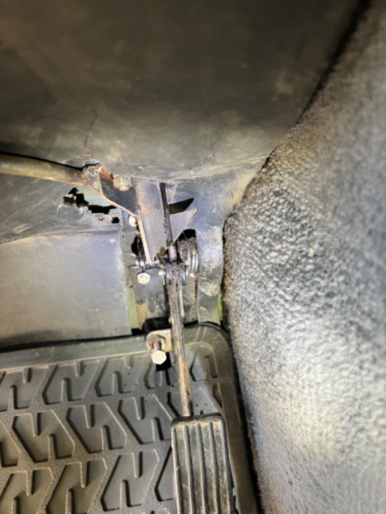

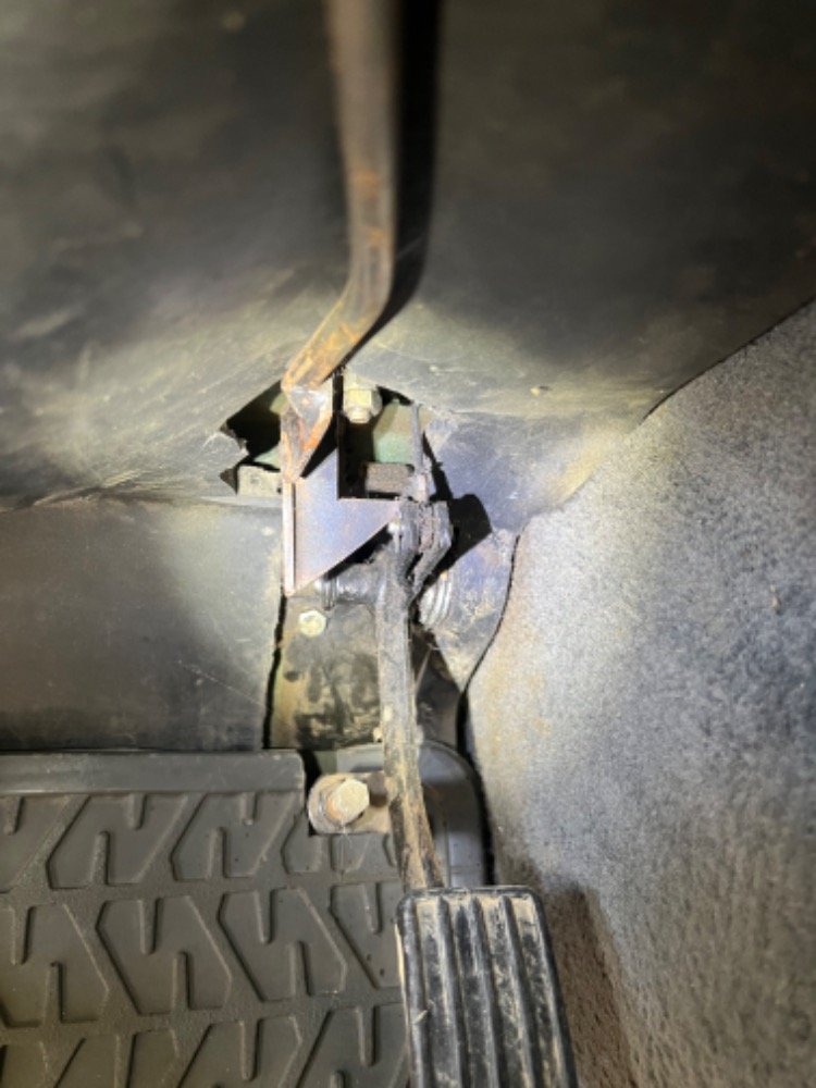

#36 Příspěvek od jareku » 09 kvě 2023 17:17
poloha "zobáčku" bez aktivace...
poloha "zobáčku" s max plynem
