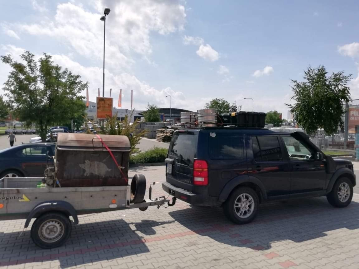

Tak pánové a dámy... A Je to tu. , a to som machroval ze to je v pohode, toto zvladnem... a ze mne sa s niekolko rocnou praxou jazdy s cysternou "prives" toto predsa nemoze stať. No a stalo sa, ani neviem ako rychlo.
Ustalena jazda cca50-60 km/ h na dialnici, vaha 2,45t , mala pauza po 50km kontrola tlaku v pneu, a po dalsich cca10km to začalo, a skoncilo to o 5-7 sekund otoceim sa do protismeru aj s vozikom....
Precenil som rozlozenie vahy, a nalozil som sa mierne dozadu.

Tak ked si to mal blbo nalozene tak ti nepomoze ani 100rocna prax [emoji6] stale vravim radsej cez vahu na gulu ako dozadu.

Presne tak. Uz som tam mal aj 4t šutru (na gulu), a OK . Toto už bolo velké "sústo" .

Klucí, když už víte, že máte špatně naloženo, tak alespoň nejezděte na dálnici. Jezdit na dálnici 50km/h je fakt hazard nejenom pro vás.
