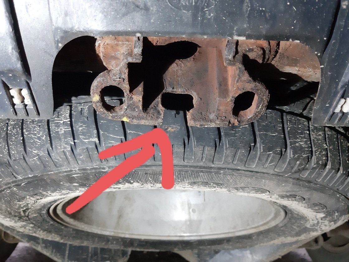

Re: Tazne zariadenie D3
Zdravím chlapi.. Řešil někdo něco takového na Disco 3?? Už jsem to takhke koupil. Diky

Mam druhy ram muzes si ho vymenit. Nebo to zavarit.

Zdar, nemáme tedy někde přesný plánek té "plotny"? Nechal bych si to udělat, přinejhorším to nějak oměřím podle auta, ale když už to někdo máte - nepodělíte se?
Díky

To mit urcite nikdo nebude. Muzes si vyriznout kus ramu u me.
