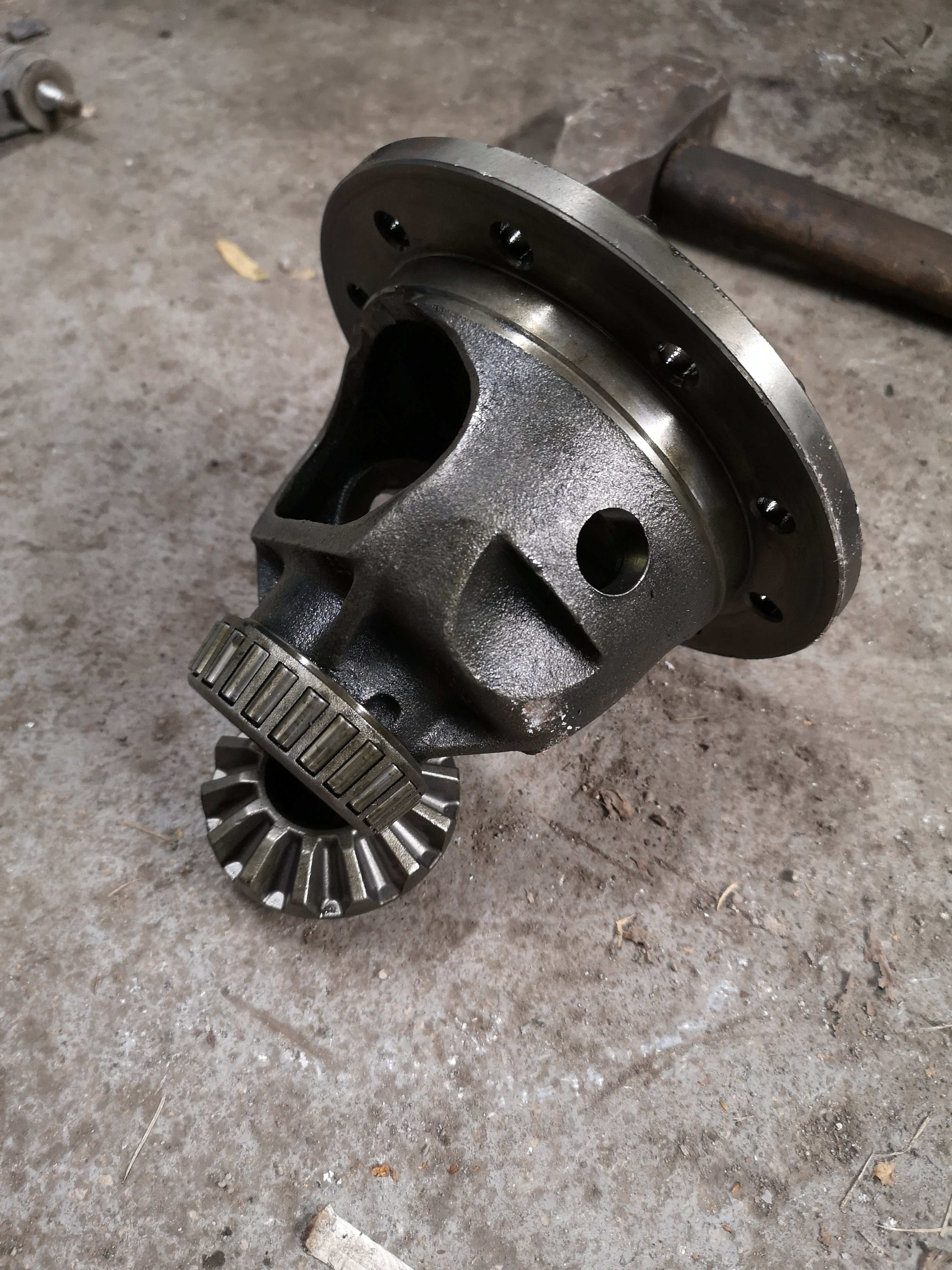

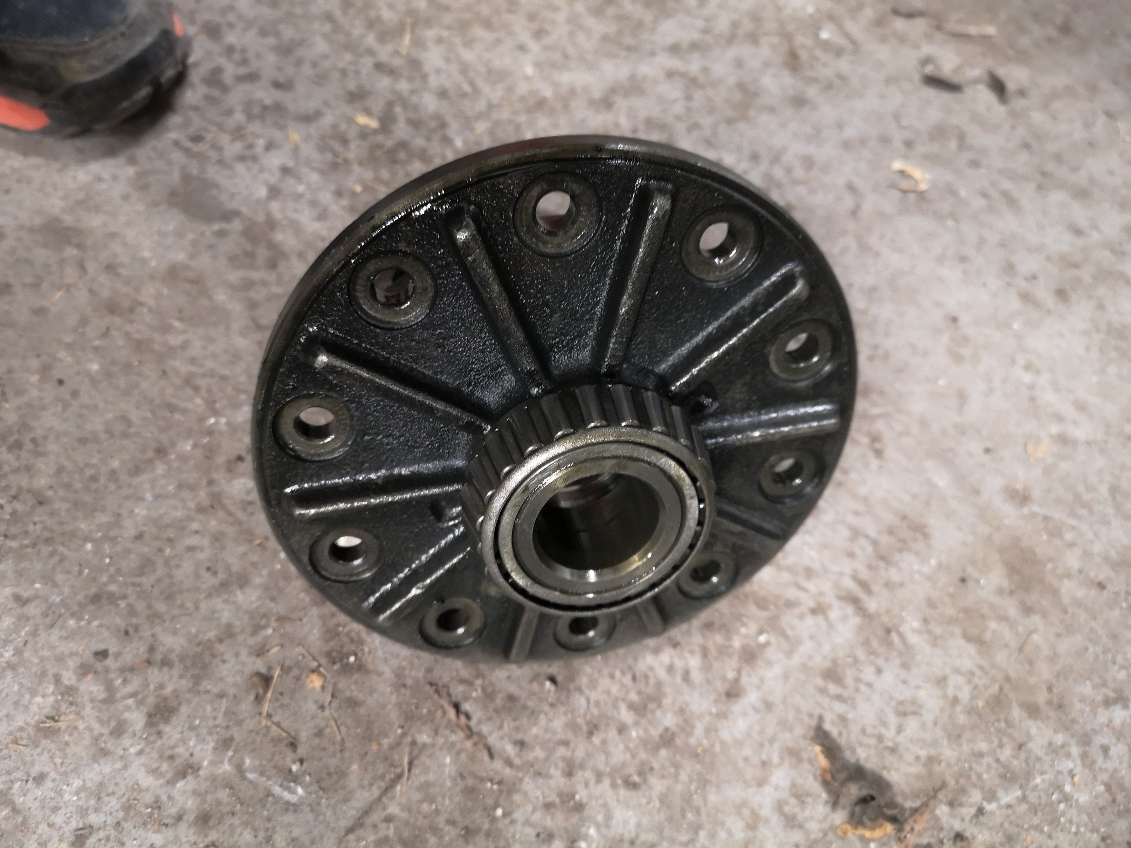

Ahojte, Nafotil som to tak možno podľa toho to nejako zistíme ci mate rovnaké, je tam aj fotka toho vajca vyryteho ako sa to postupom času a zanedbania pekne prehryzie

Ahojte, náhodou niekto nepozeral ci tie vaše koše sú rovnaké ako ten môj na fotke?
- Miky_CZ
- Příspěvky: 5784
- tel.: 603 975 234
- auto: DI, D3 V8, XK8
- Bydliště: Ostrava
Re: Kos diferaku na Defender
Muj ne Petruv na 99% taky ne.
