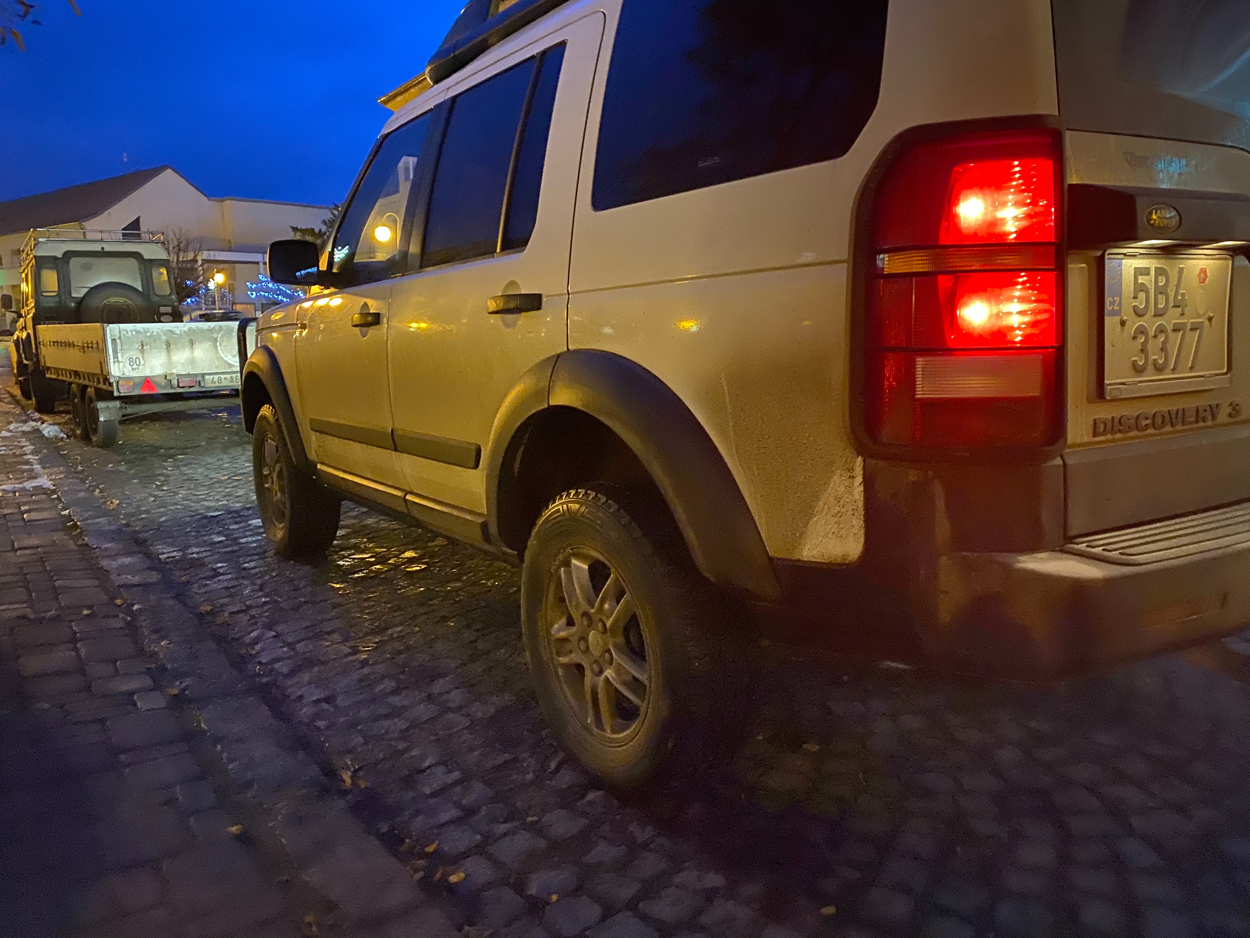

Co to tam mas za naraznik?
- Křemílek
- Příspěvky: 90
- Registrován: 16 kvě 2012 14:50
- tel.: +420703450321
- auto: D3
- Bydliště: nieder kaunitz
Re: XLIFTER - Vývoj kontroléru výšky pro D3/4/RRS - Český LLAMS
To si nechal dělat EON zapsáno v tp
Ošklivý leč funkční

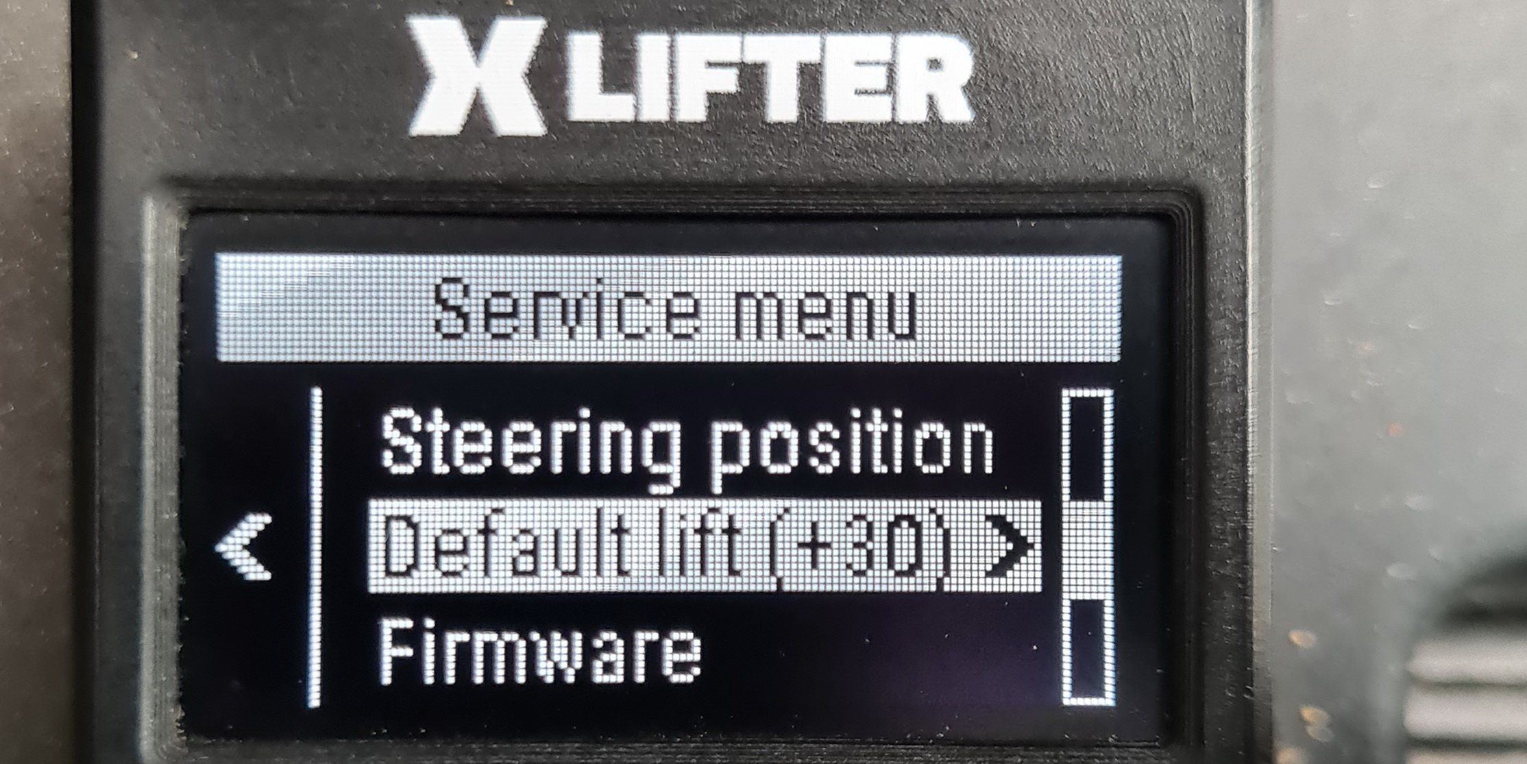

Tak zase mam novou verzi firmware.
1.05 - ke stazeni zde: https://www.xlifter.com/firmware
Nova funkce: Moznost nastavit "vychozi" zdvih od -15mm do +55mm.
O co jde: Xlifter se po resetu nastavi do +0mm. Reset znamena odpojeni baterky, kabelaze, nebo odpojeni ovladace na vic nez 5 minut kdyz je zapnute zapalovani.
Mel jsem hodne dotazu od lidi, kteri maji 32" a vetsi pneumatiky - aby jim auto nespadlo do standardni polohy a pneu nedreli o podbehy.
Tak jsem to tam dodelal. V servisnim menu je polozka "Default lift" a je mozne nastavit vysku, do ktere XLifter "nabootuje".
Je to malickost, kdo to nepotrebuje, neni potreba upgradovat, pockejte klidne az na dalsi verzi. Navic v realu po odpojeni baterky neni problem jednou kliknout a zvih zase nastavit, Xlifter si ho pak uz bude pamatovat.
Do mobilni aplikace tento upgrade davat nebudu, je to docela pracne.

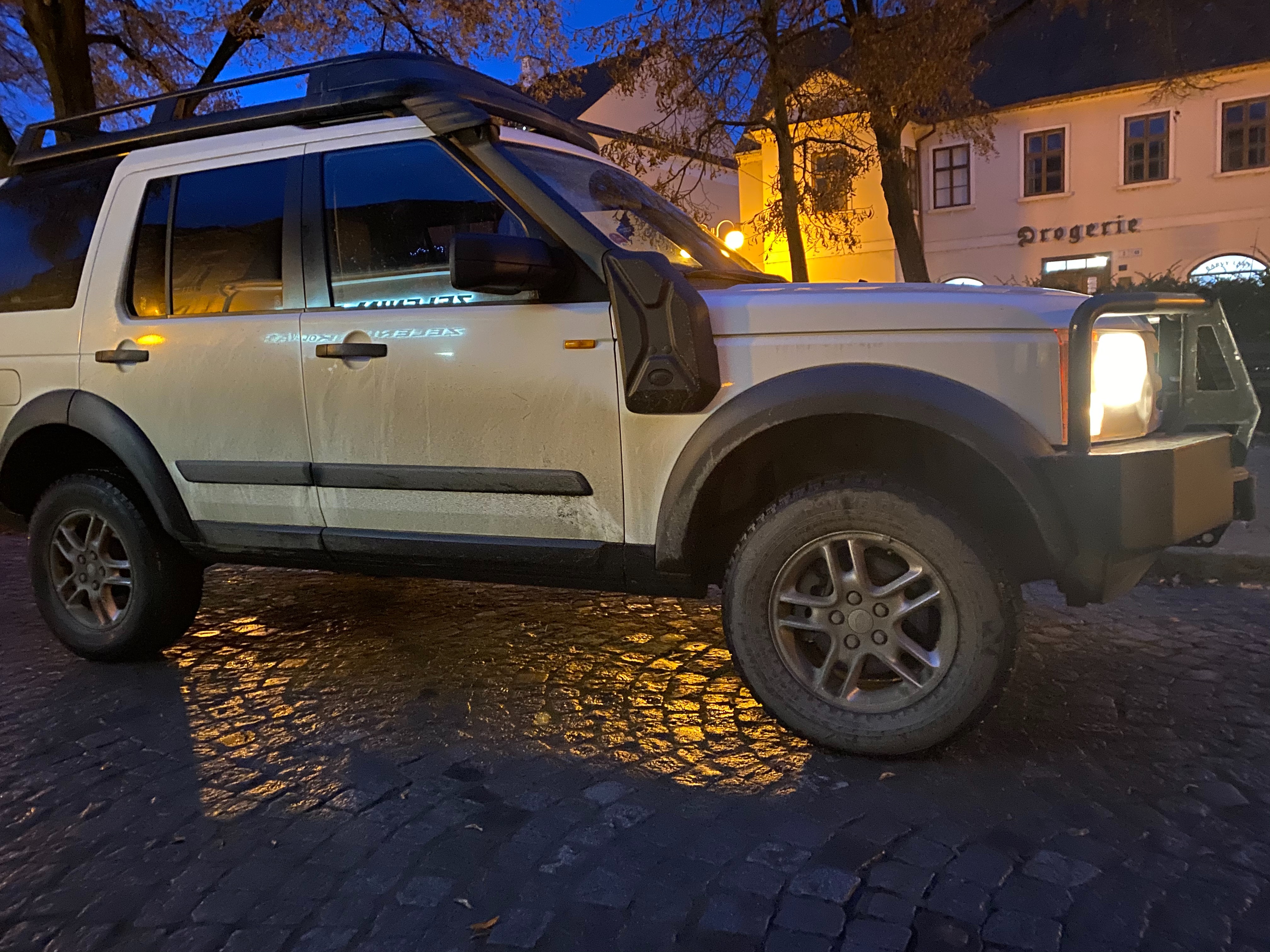

Ahoj, mám jeden postřeh z provozu a v tom množství příspěvků netuším zda se to už řešilo. Jezdím kvůli nastupování, nakládání dcery atd v režimu -25mm a včera večer sem si říkal, ze mi auto vůbec nesvítí, resp svítí kousek před auto( večer moc často nejezdím s D3) a pak mi to došlo, ze světla jsou nastaveny pořád na stejný sklon a tudíš když jsem v -25mm svítí mnohem blíže než v 0. A tím pádem když budu v nějakém režimu +xx mm bude to protijedoucí auta oslňovat. Snad pochopíš co sem tím chtěl říct a jestli se s tím dá něco dělat. Asi je řešení si světla manuálně seřídit v režimu -25mm na STK, ale to zase neřeší ty další režimy.
- Příspěvky: 14995
- tel.: 608 600 360
- auto: D2, Def 130
Pokud auto sjede vpředu i vzadu stejně, tak se sklon světel nezmění a změnu výšky světel o 25mm nepoznáš. Pokud ale předek klesne víc, tak se sklon světel změní a to poznat bude. Postav auto proti zdi a podívej se, jak se mění osvětlená část zdi se změnou výšky auta.
