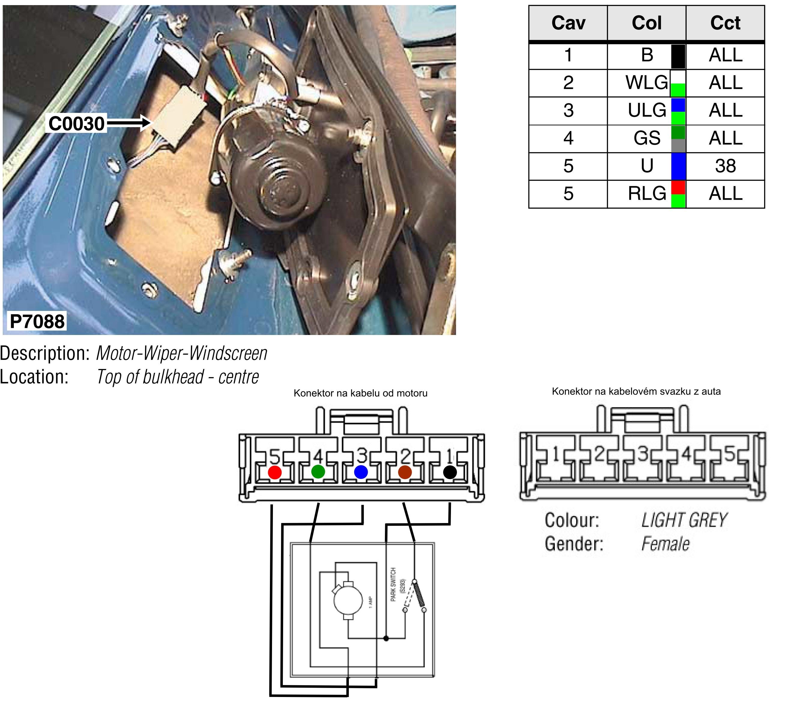

#9 Příspěvek od Tazik1992 » 20 pro 2020 18:12
To, že je "zkrat" mezi zeleným (4) a hnědým (2) je v pořádku - to je doběhový spínač v klidové poloze. Důležité je, že není tvrdý zkrat mezi zeleným a černým. Odpory vinutí jsou malé sami o sobě, takže se snadno zamění se "zkratem".
Myslím, že na stole to nejlíp vyzkoušíš připojením motorku přes pojistku 10A k nějakému zdroji 12v nebo případně k baterce. Buď pojede nebo ne. Ideální by bylo změřit i odběr proudu. Buď bude kouslá převodovka u motorku a je to blokované mechanicky a proto hoří pojistka přetížením. A nebo jak píše Mira, je to kouslé celé.
Sloužim lidu! :-)

Re: Přední stěrače vyhazují pojistku
#10 Příspěvek od mirman » 20 pro 2020 19:34
Tak motorek funguje na 5(Čv vodič) a 3(M vodič) 1(Č vodič)=zem? je to tak správně?
Táhla přidřená nejsou...
Tazik1992
Příspěvky: 1429
tel.: 602875958
auto: Defík
Bydliště: Holýšov,Kaznějov
#11 Příspěvek od Tazik1992 » 20 pro 2020 20:29
Jo, černý je kostra-zem.Plus se přivede buď na červený= rychlost 1 nebo na modrý=rychlost2
Sloužim lidu! :-)

#13 Příspěvek od Tazik1992 » 20 pro 2020 21:52
Hele, a za jakých okolností Ti vlastně ta pojistka rupne. Hned jak zapneš klíčky nebo hned jak pustíš stěrače nebo jen v určitém nastavení režimu stěračů nebo nahodile během stírání ?
Sem koukal ještě podrobněji na to schéma a ten zkrat co jsi změřil bylo zřejmě ve skutečnosti vinutí motorku, protože v klidovém stavu je to dle schématu přes kontakty nějak prapodivně celé propojené.
