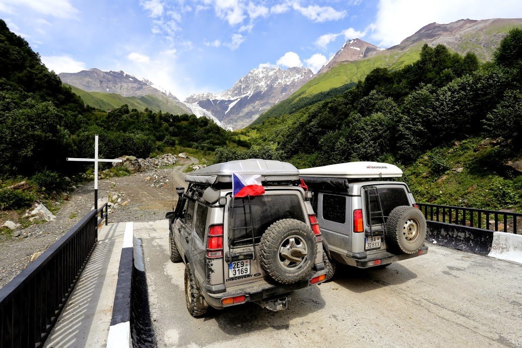

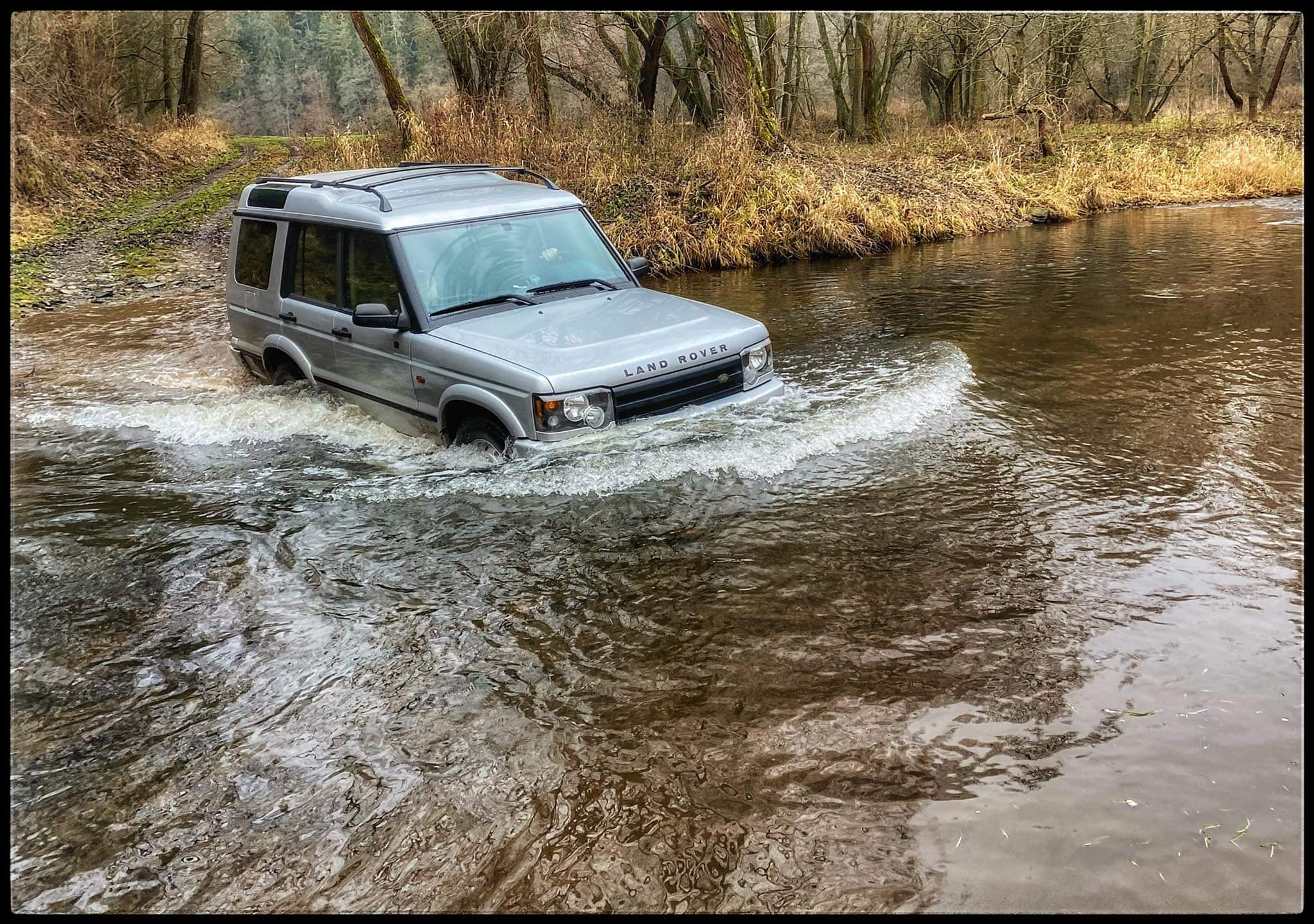

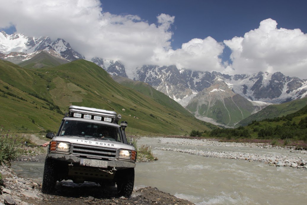

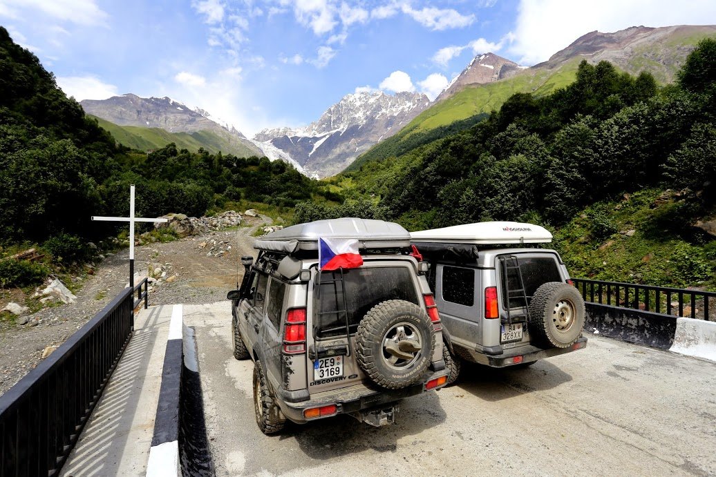

Pojďme společně přestavět TD5 na expediční
Podruhý už ne, díky :whew :rofl
Já si s ní hrál asi 7 let :mrgreen: stiinek už ti poslal vlákno o odpověď dříve.
Rozhodně držím palce. Máš ji pěknou, stříbrnou :) Dle mého je to skvělé auto na přestavbu i cestování :yes
Ad CDL - pokud to myslíš trochu vážně s terénem, budeš ji potřebovat - TC funguje dobře, ale často odejde nějaké čidlo, když se ti to nejméně hodí = 3 amigos.
Ad budget - k tomu se nevyjadřuji, můj ho přelezl asi několikrát, ale dnes jsou úplně jiné možnosti - když jsi chtěl před 10-12 lety bufík, byl tu vesměs jen Eber nebo Webasto za 30 tis. apod., dnes seženeš za trojku čínu nebo za 10 skvěle funkční Planar. A takhle je to u mnohem více věcí. Krom toho D2 je již staré auto (myslím jenom v dobrém) a díly jsou za parádní ceny.
Pár foto pro inspiraci, které jsem v rychlosti našel.
Ať se dílo vydaří.
Zdar benjamin
PS: Ono je to stejně ve výsledku celé o tom se hlavně sbalit a někam odjet. D2 by to zvládla i tak jak je, případně s minimálními úpravami. Ale to je zase všechno jiná pohádka...a o čem bychom se tu bavili :mrgreen:

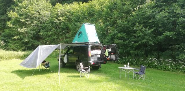

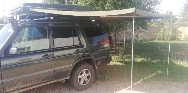

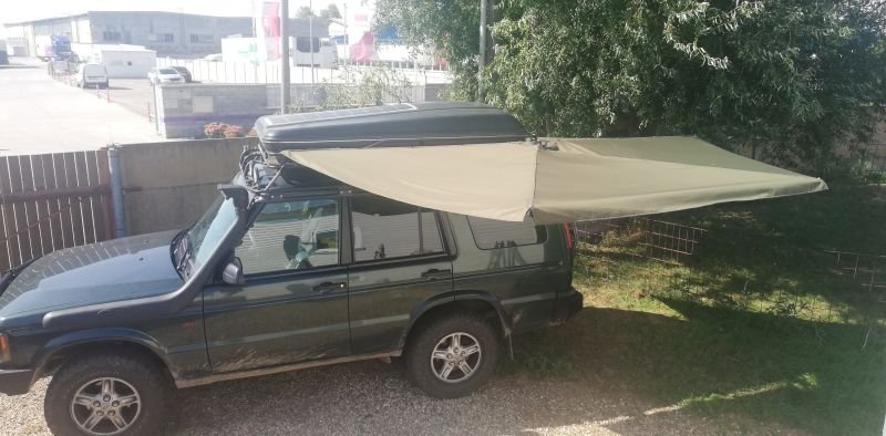

#11 Příspěvek od Wojto » 06 led 2021 21:10
markíza....
U nás sa všetko odohráva vzadu a tým že sú zadné dvere pravé si neviem predstaviť markízu vpravo. Skôr som mal potrebu zakryť zadnú časť nad kufrom.
Stara markiza.jpg (103.96 KiB) Zobrazeno 5490 x
Nova markiza.jpg (97.01 KiB) Zobrazeno 5490 x

#13 Příspěvek od Wojto » 06 led 2021 21:28
Mám aj nohy , sú schované v ramenách.
Nova markiza 2.jpg (72.18 KiB) Zobrazeno 5476 x

Wojto píše: 06 led 2021 21:28 Mám aj nohy , sú schované v ramenách.
Jaky typ to je? Mas odkaz?
Je sance ji uchytit na auto, kde jsou hagusy? Predstavoval jsem si, ze ze zlabku vyjedu nejakou montazni plotnou nahoru a chytim ji k hagusu. Na tu plotnu pak montaz markyzy.
Wojto
Příspěvky: 356
auto: D II
Re: Pojďme společně přestavět TD5 na expediční - rady zkušených
#18 Příspěvek od Wojto » 06 led 2021 22:07
Je to samo domo... Nemám ani strešné okná ani hagusy . Drží to na zahrádke, tiež samo domo...
