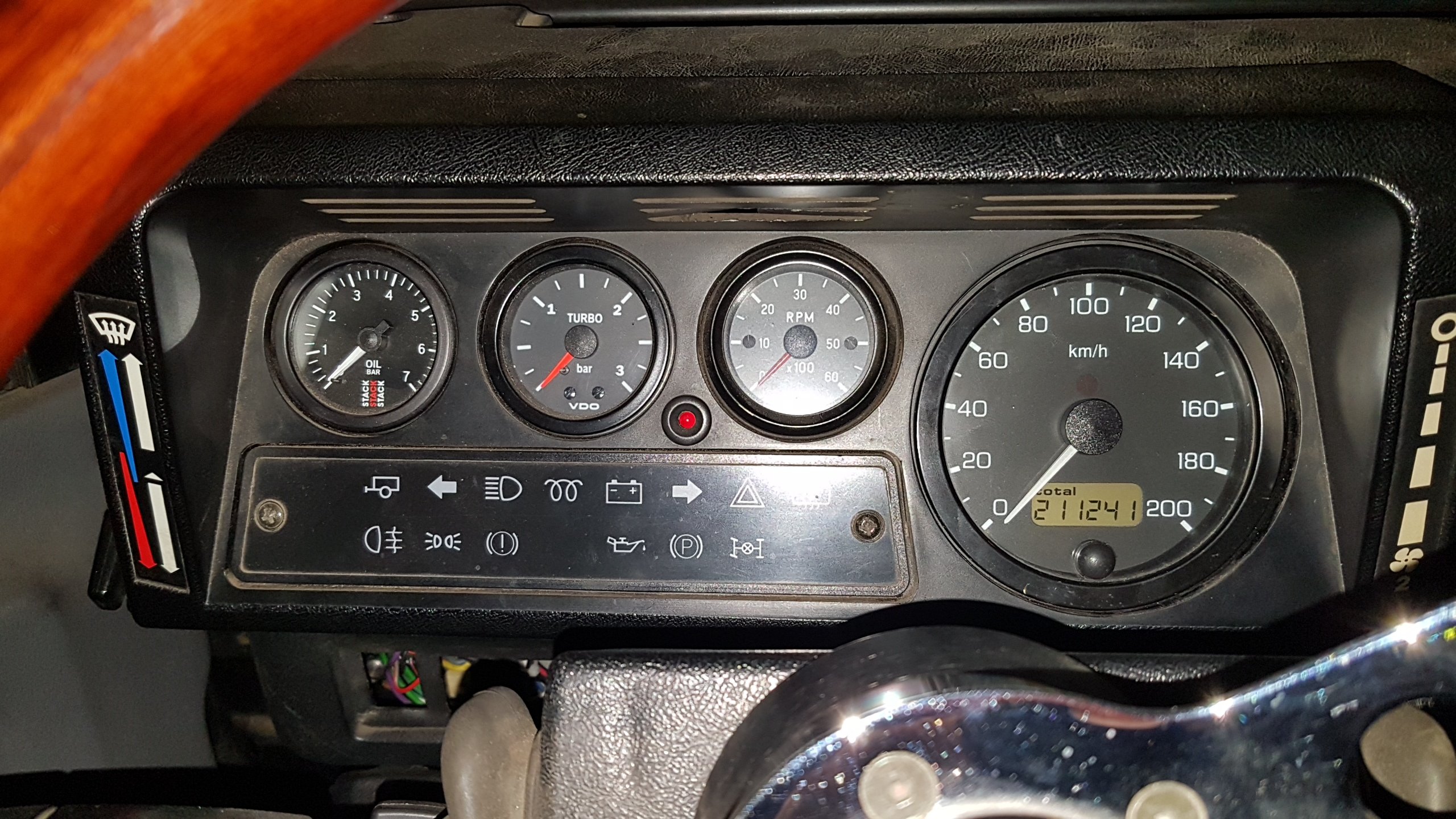

Tak hotovo. Tachometr s čidlem namontován a defíkem se opět rozhostilo ticho slabě přerušované něžným akustickým hlukem větru obtékající jeho ladné křivky a jemným ševelním motoru.
A jako bonus auto omládlo o 50tisíc kilometrů.

Vzhledem k rychlosti na fotce tachometru je tvůj popis hluku naprosto přesný. Ale že 300ka jemně ševelí i při nulových otáčkách motoru, to je pro mě novinka.
Re: Tachometr 300Tdi/Td5
Přece že se nesmí držet telefon za jízdy ví každé malé dítě.
