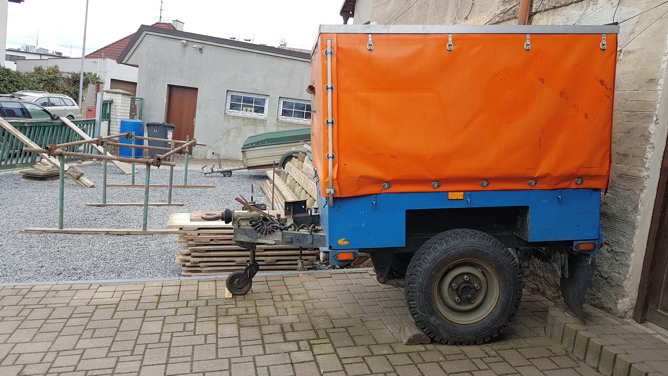

Zatím nijak, respektive Sankey je už na dvoře ale dodělávám plac na terém ho budu stavět. Ještě dovařím bránu a jdu na něj. Nicméně pořád nevím z čeho ho budu dělat, nějak se mi nedaří najít kde koupit už hotovej sendvič.

Asi mi nic jiného nezbyde. Nechce se mi to dělat s plného abych ten vozejk potom utáhnul.

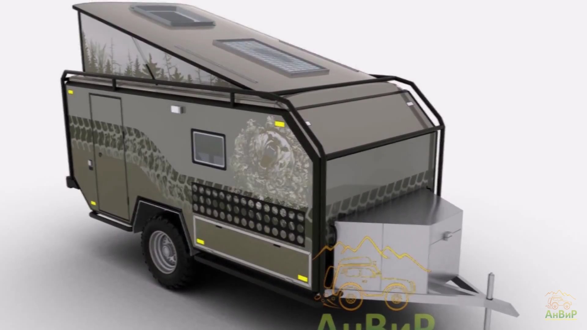

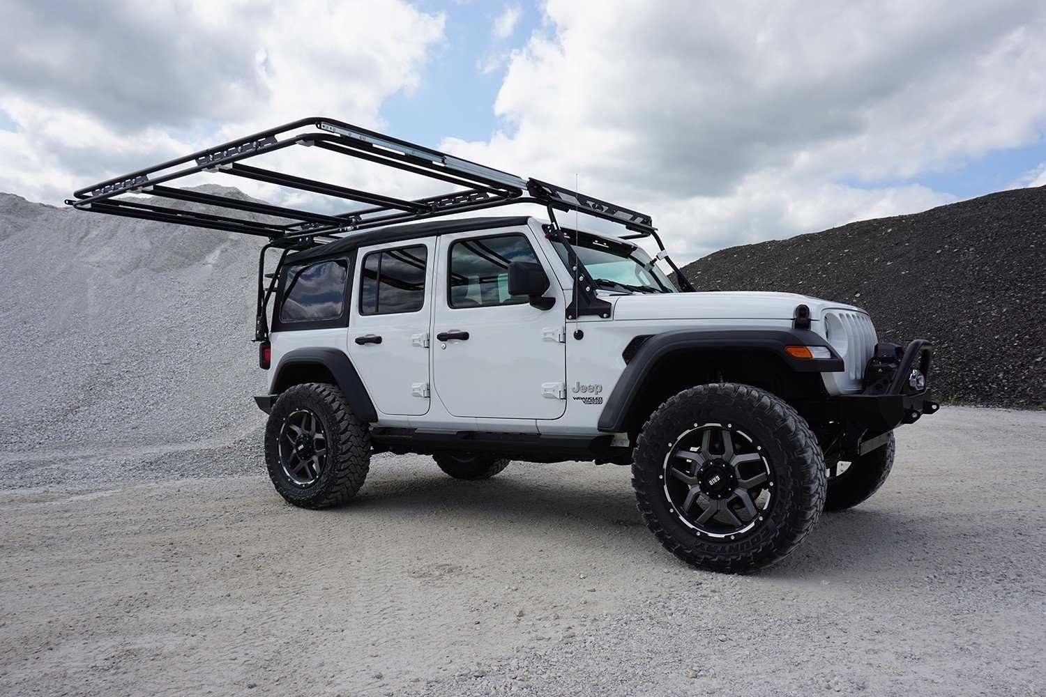

Co se týče konstrukce tak se ve mě pere myšlenka jak skloubit možnost vozit na karavanu ještě stan a zároveň mít u něj zvedací střechu. Napadá mě akorát konstrukce co používaj jeepaři.
Něco jako tohle.
Příspěvky: 15417
Re: Stavba off-road karavanu
#46 Příspěvek od MadTom » 13 bře 2021 13:16
Střešní stan nahoře na klasickém karavanu? Tady bych se celkem bál vysokého těžiště, v karavanu toho moc těžkého dole není, takže vliv celkem těžkého stanu nahoře bude ještě větší, než u auta.

Ten vozejk bude plnej krámů, jidla, lednice a na spodku 60-80l nadrž na vodu a 10-20kg PB.
Pokud bych udělal zvedací střechu, tak může být základ nižší.

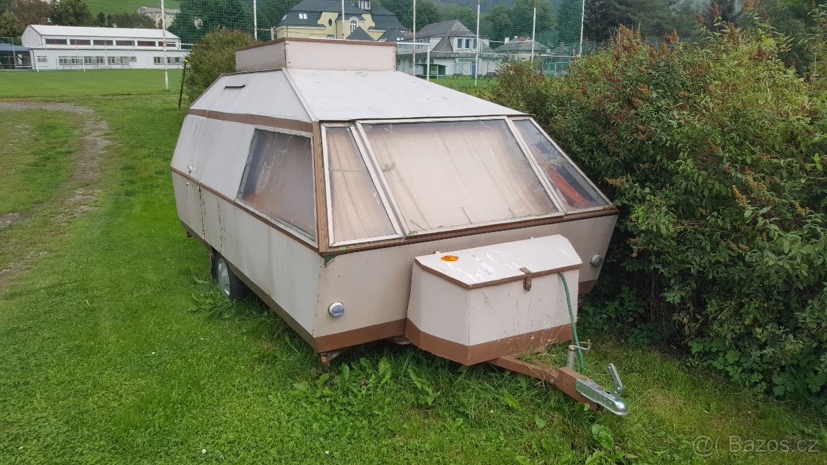

asi před padesáti lety otec posvářel aerodynamický přívěs, projezdili jsme s ním 1/2 evropy. Neříkám, že je to do terénu, ale měl spouštěcí podlahu, zvedací střechu a tehdejší dobu "kosmický vozítko". Tahle zvětšovací funkčnost byla pro použití k nezaplacení a navíc pro dlouhé přesuny vysoký asi jako auto. Z "offroad"it ho, jde jen o to mít nápad.

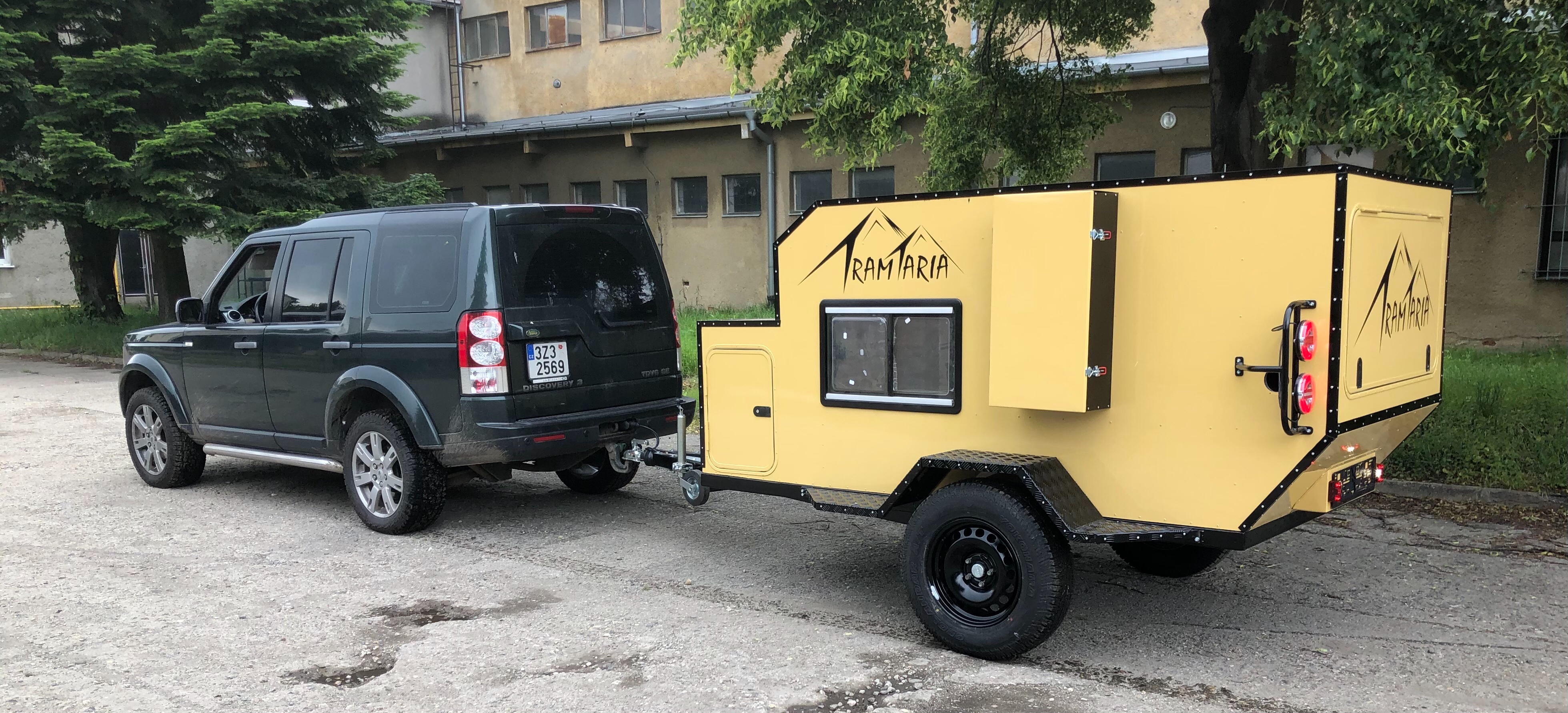

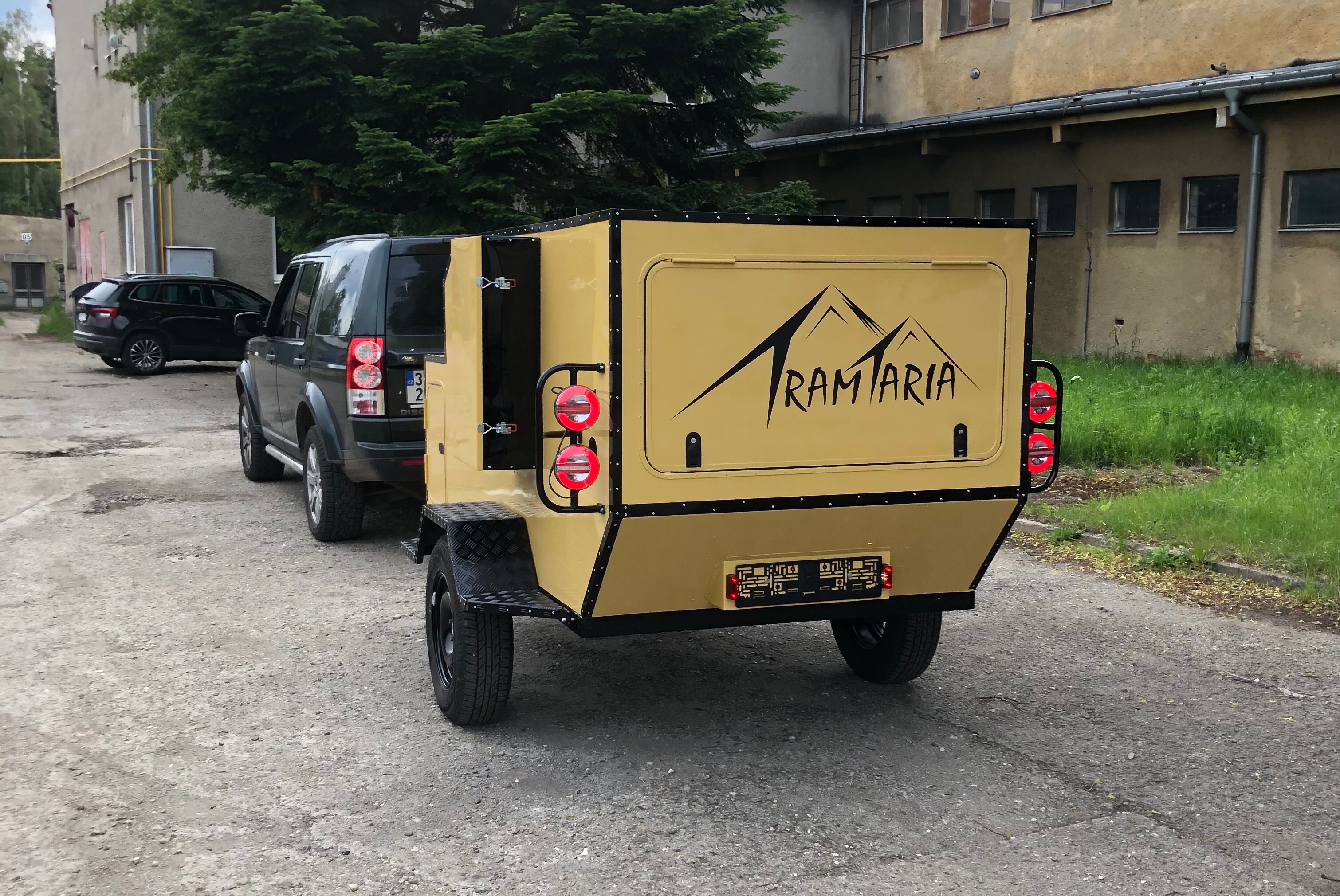

Moje Tramtarie :wink:

Pěkný, vlastní stavba? Byli by ještě fotky vnitřku? Z čeho jsou stěny?

#51 Příspěvek od Geo » 13 bře 2021 23:11

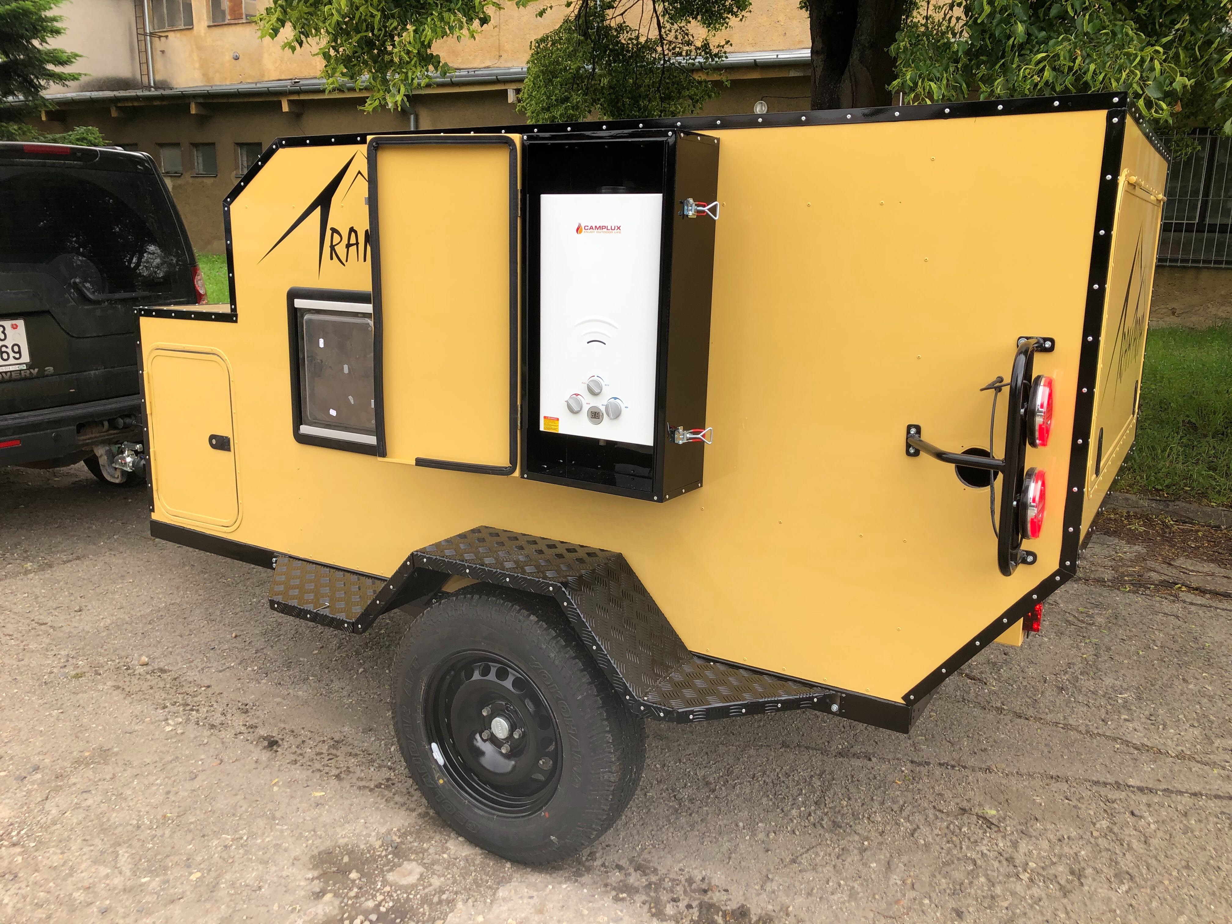

Jj vlastni stavba. Schvalena. Fotky pozdeji. Alu - miralon - preklizka

Tak to by mě moc zajímalo, kdyby ses tu potom trochu podrobněji rozepsal, ideálně s fotodokumentací průběhu stavby. :grin:

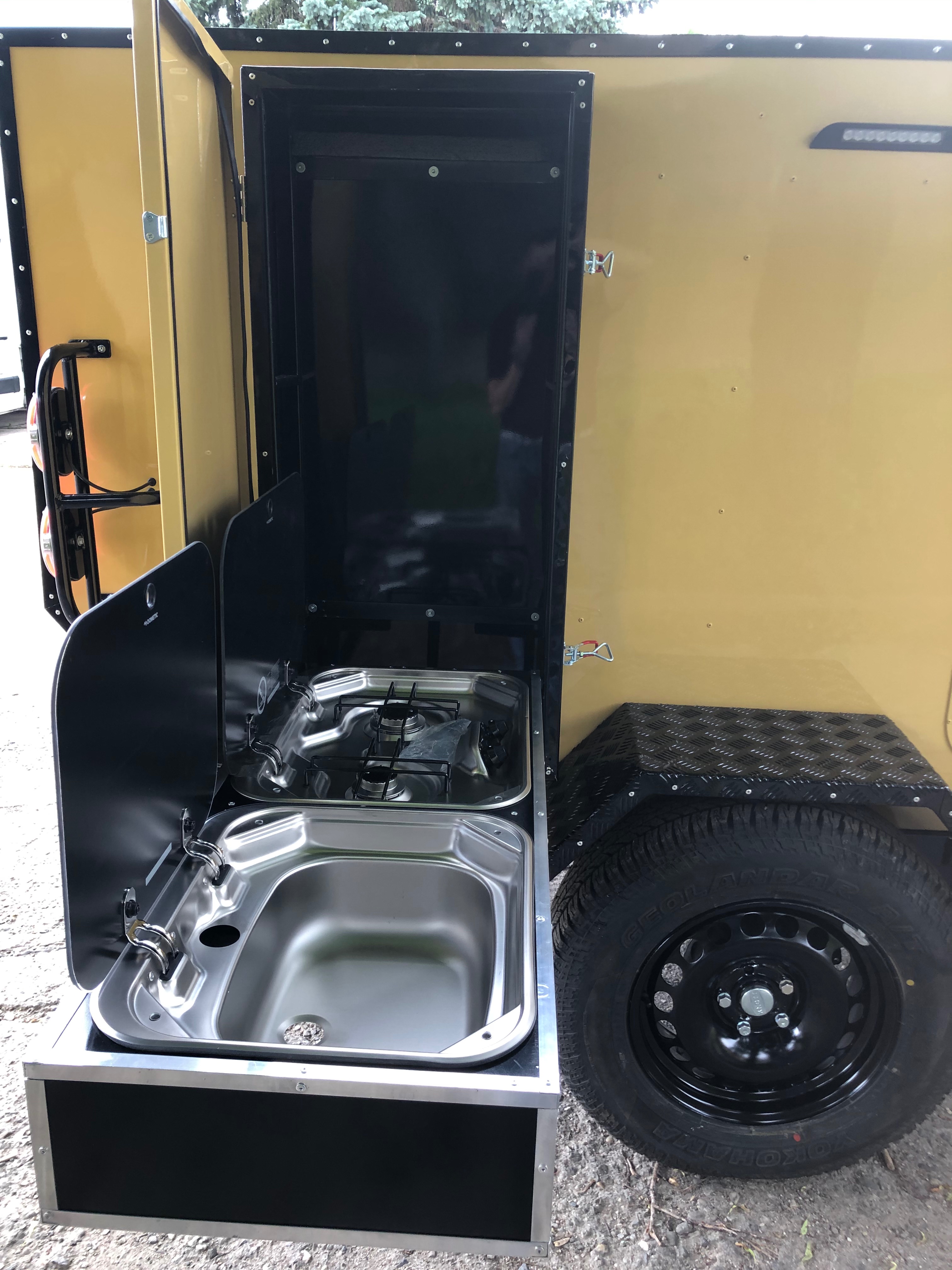

Geo píše: 13 bře 2021 23:02 Moje Tramtarie :wink:
8B18A5B0-51B1-4E50-9949-62D55E2FF212.jpeg4487464E-7CB8-4B42-BE7A-B9E9231F191C.jpeg23DC86FE-9420-4A07-BAA3-358001C98440.jpegF23EB357-B41A-4B02-B695-6E393D23B5F6.jpegCC1B081B-3BE9-459A-B759-2B8EE54B28B4.jpeg
Tohle je pecka! Na co to vyslo?

Geo píše: 13 bře 2021 23:11 Jj vlastni stavba. Schvalena. Fotky pozdeji. Alu - miralon - preklizka
Geo hergot ty žiješ! A ještě sis postavil takovou parádičku :yes
Trochu mi to připomíná spojením D4 a přívěsu moji bývalou soupravu.
Máš to pěkný, ať slouží! :Pohoda:
a to byla schálena tak jak je na foto ? už jen od pohledu tam máš špatně osvětlení , chybí zadní /boční odrazky - v případě nehody je to nezpůsobilé k provozu a pojišťovna může omezit plnění

to Bejamin: Benji, soupravicka to bude podobna jako byla ta tvoje.... :wink:
to cuisine: ne, tak jak je na foto schválena nebyla. Už jen od pohledu to nema RZ :grin:

Asi tě zklamu, ale sankey vozejk sice není takovej problém koupit, na ebay.co.uk jsou pořád, ale problém je že pokud už ho někdo někde v nějakém vyspělejším státě nedal na značky, tak u nás ho dáš akorát tak na veteránský. A nechat si postavit offroad vozejk stojí úplnej nesmysl a sám si ho nepostavíš protože se na to nedají sehnat pořádné off nezávislé nápravy. Sám si je neuděláš protože chtěj dneska na všechno papír že to má homolgaci. Začarovanej kruh.
