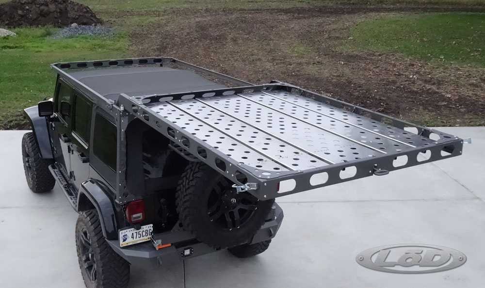

Co se týče konstrukce tak se ve mě pere myšlenka jak skloubit možnost vozit na karavanu ještě stan a zároveň mít u něj zvedací střechu. Napadá mě akorát konstrukce co používaj jeepaři.
Něco jako tohle.
Něco jako tohle.

Střešní stan nahoře na klasickém karavanu? Tady bych se celkem bál vysokého těžiště, v karavanu toho moc těžkého dole není, takže vliv celkem těžkého stanu nahoře bude ještě větší, než u auta.

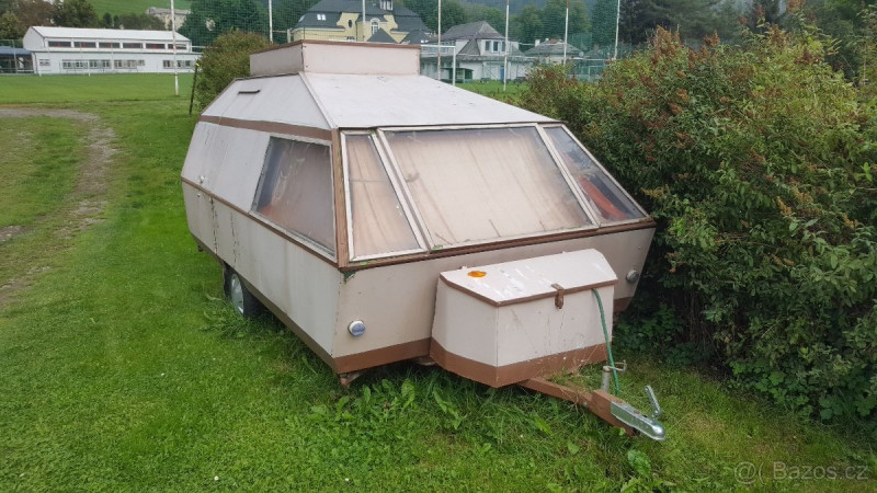

asi před padesáti lety otec posvářel aerodynamický přívěs, projezdili jsme s ním 1/2 evropy. Neříkám, že je to do terénu, ale měl spouštěcí podlahu, zvedací střechu a tehdejší dobu "kosmický vozítko". Tahle zvětšovací funkčnost byla pro použití k nezaplacení a navíc pro dlouhé přesuny vysoký asi jako auto. Z "offroad"it ho, jde jen o to mít nápad.

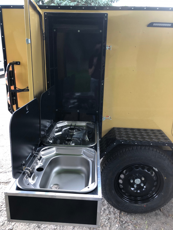

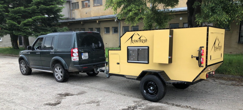

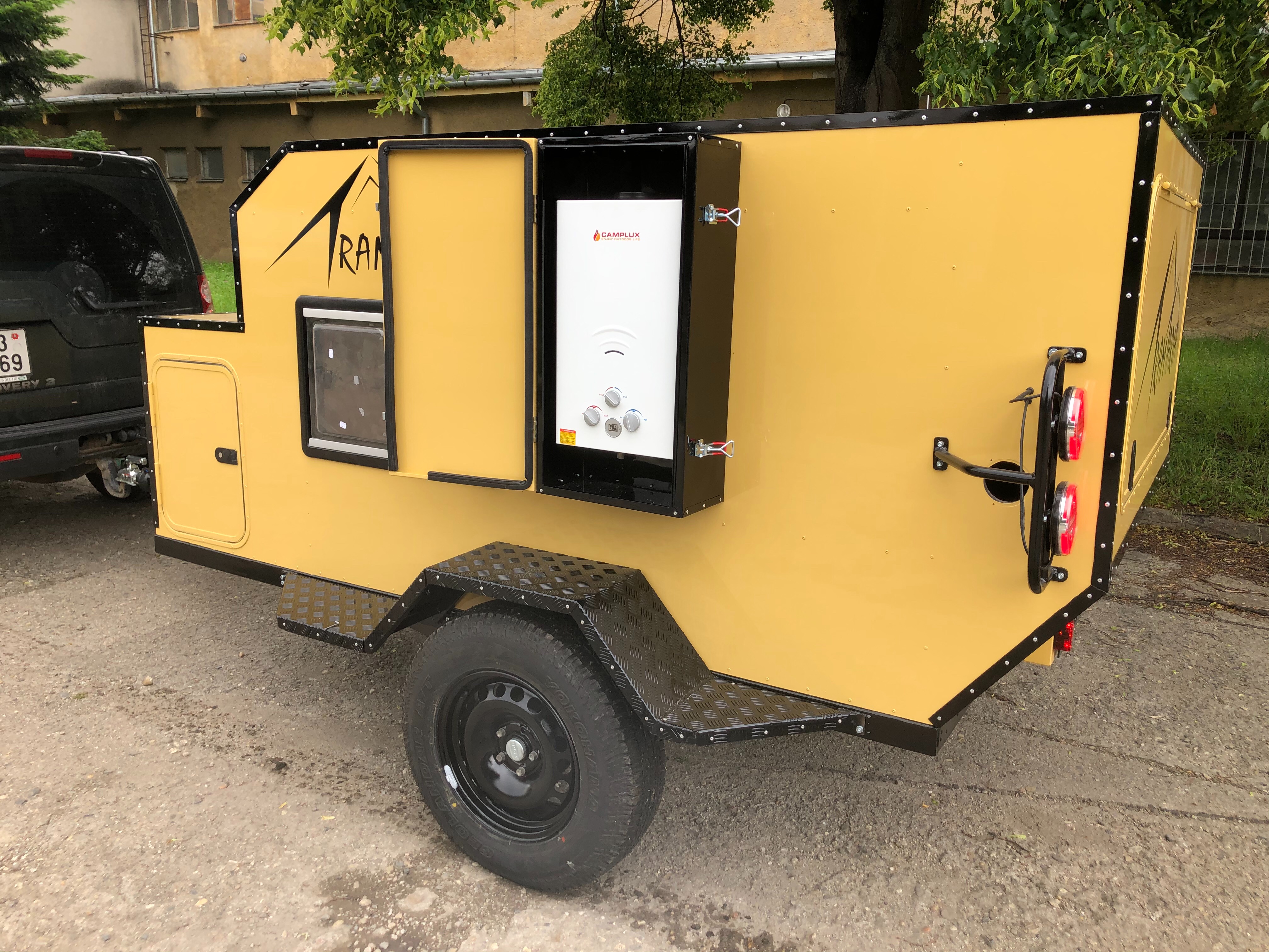

Tohle je pecka! Na co to vyslo?Geo píše: 13 bře 2021 23:02 Moje Tramtarie![]()
8B18A5B0-51B1-4E50-9949-62D55E2FF212.jpeg4487464E-7CB8-4B42-BE7A-B9E9231F191C.jpeg23DC86FE-9420-4A07-BAA3-358001C98440.jpegF23EB357-B41A-4B02-B695-6E393D23B5F6.jpegCC1B081B-3BE9-459A-B759-2B8EE54B28B4.jpeg

Geo hergot ty žiješ! A ještě sis postavil takovou parádičku
Trochu mi to připomíná spojením D4 a přívěsu moji bývalou soupravu.
Máš to pěkný, ať slouží!

a to byla schálena tak jak je na foto ? už jen od pohledu tam máš špatně osvětlení , chybí zadní /boční odrazky - v případě nehody je to nezpůsobilé k provozu a pojišťovna může omezit plnění
Re: Stavba off-road karavanu
to Bejamin: Benji, soupravicka to bude podobna jako byla ta tvoje....
to cuisine: ne, tak jak je na foto schválena nebyla. Už jen od pohledu to nema RZ

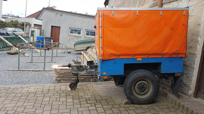

Po ebay jsem hledal, nasel. Mam zname v Londyne, teoreticky by to mohli zadokumentovat. Jenze jeste poresit prevoz do CR, prijde mi to dost komplikovane. Jeste me napadlo, co treba cz army? Paj 1 (to ma ale hydraulicke brzdy tak to asi ne?) nebo polni kuchyne PK26 (to vypada ze zase neni brzdene?)
Nebo treba tohle:
http://www.vojenskatechnika-plzen.cz/st ... ravnik.htm
Nebo treba tohle:
