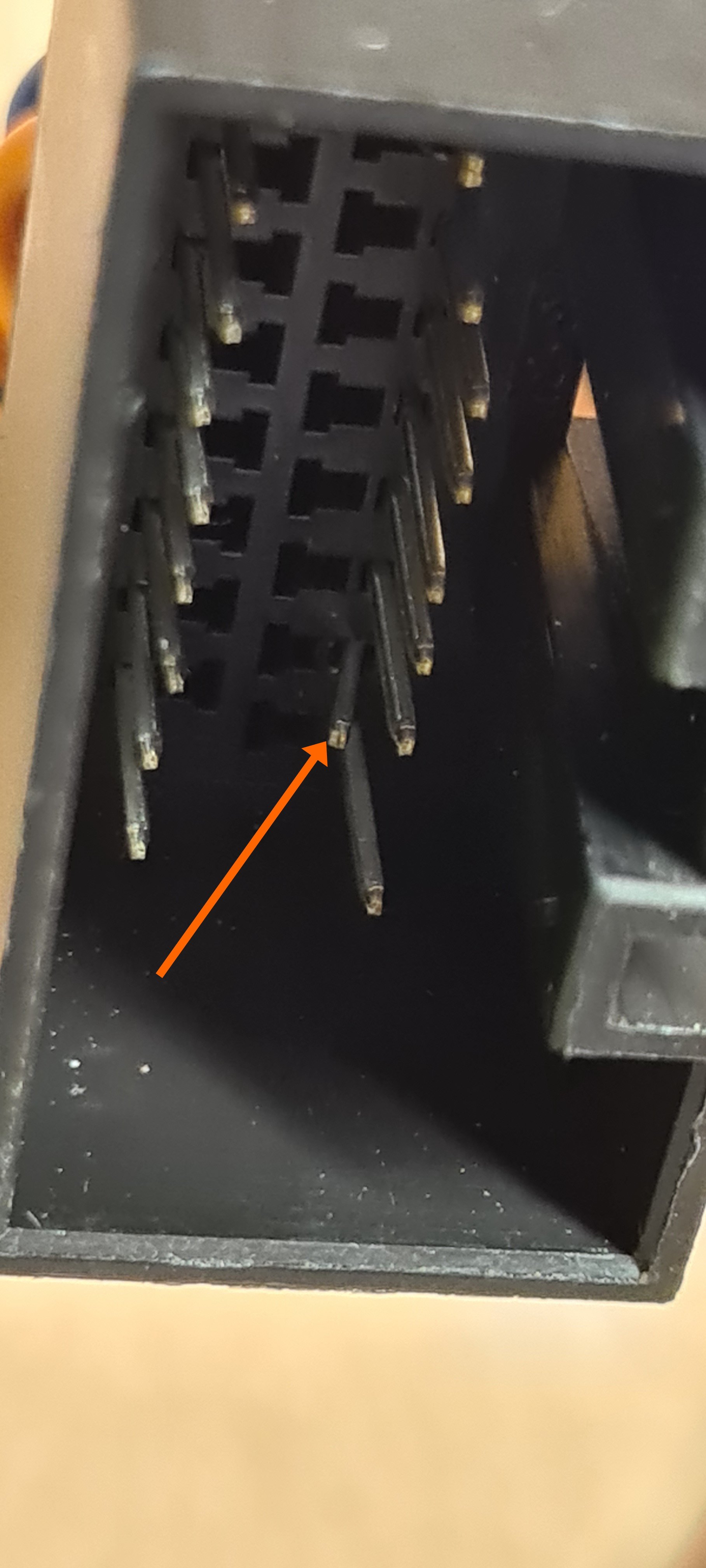

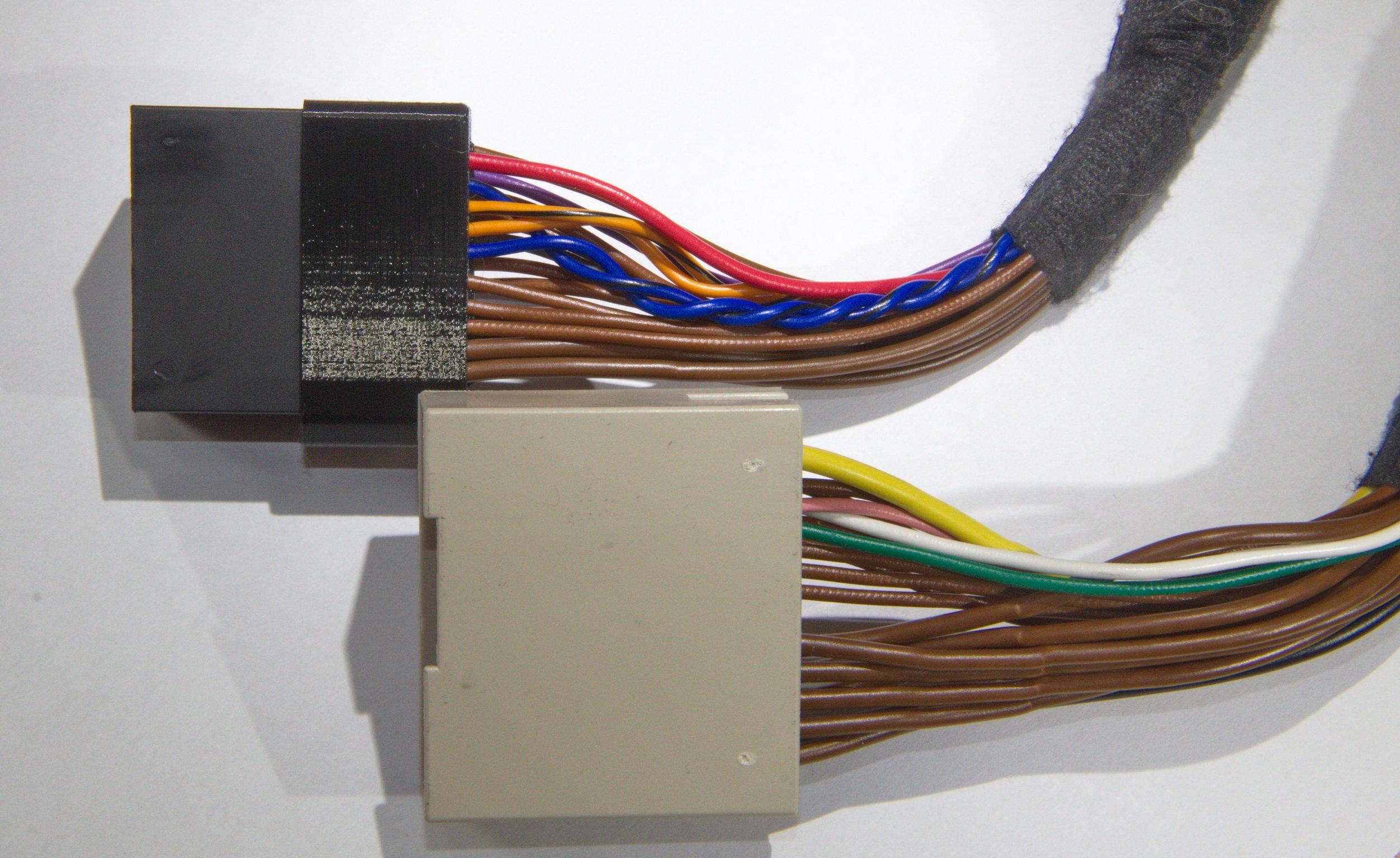

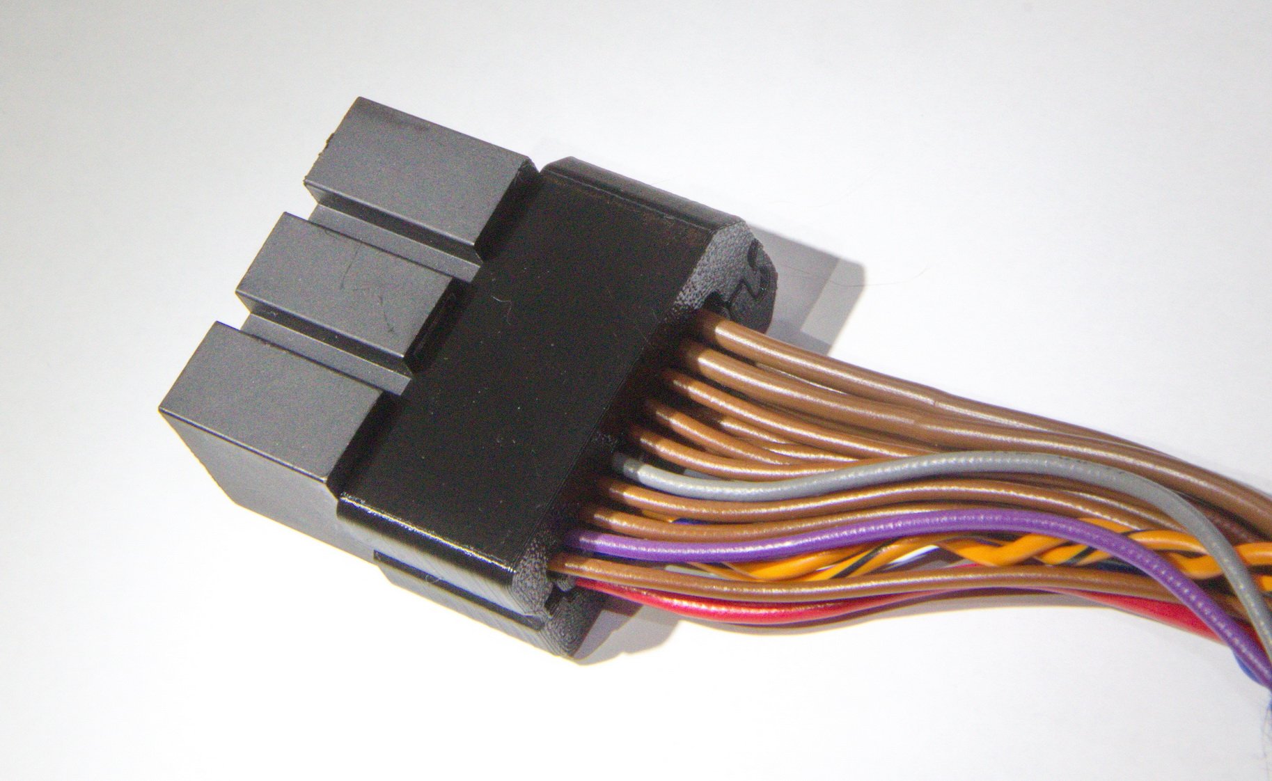

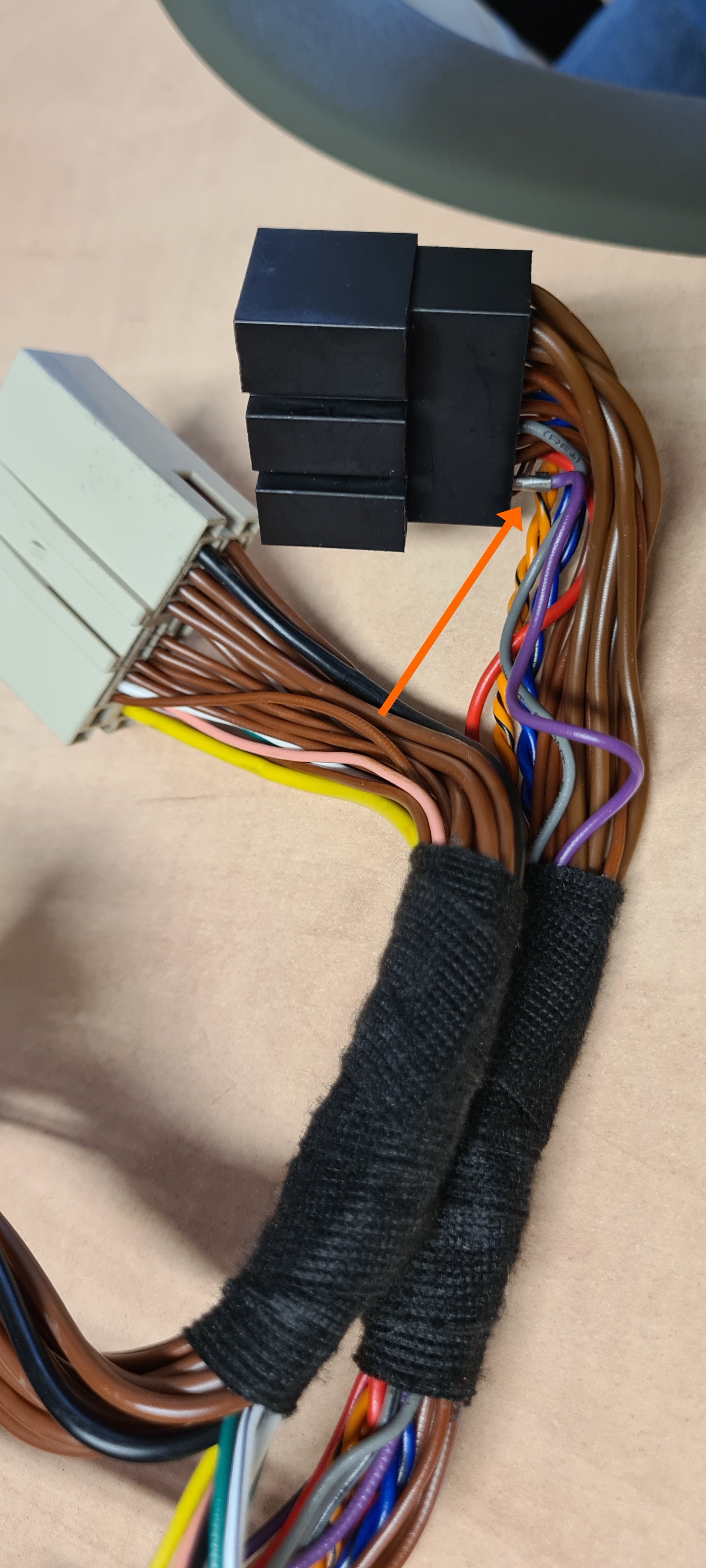

Jinak ach jo, lidi mi lamou piny v kabelech pri instalaci.
Normalne ohnou draty co to jde primo u konektoru, piny se pak netrefi do protikusu a ohnou se. Zamozrejme za to muzu ja, kdo jinej.
Jak bezi cas, tak se skoro vsechno vychytalo, jen ten kabel, ten jeste vzdoruje.
Mam tezkej zivot :)
Udelali jsme k tomu takovej 3d tistenej vehement, kterej kabely drzi a zabranuje jejich ohybu hned u konektoru, tak snad to pomuze.
:beer

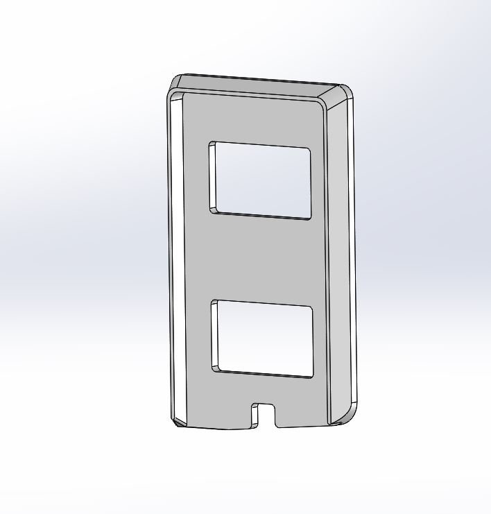

Ahoj,
:beer :beer :beer DRZAKY, MONTAZNI RAMECKY a tak podobne. :beer :beer :beer
Poprosil jsem dvorniho Xlifteriho 3D designera o napady, dali jsme hlavy dohromady a vymysleli 3 uvodni napady pro D3 - viz 3 nasledujici posty.
Predesilam ze montazni ramecky nechci vyrabet ani prodavat, idea je, ze kdo bude chtit a ma 3D tiskarnu, tak si je vytiskne, nebo necha vytisknout u kamarada, nebo me ukeca at to vytisknu a vezmu treba na Jihlavu :)
Modely budou volne stazitelne u upravitelne, proste takovy open source projekt.
Soubory jsou ke stazeni zde
Takze kdo chce tisknout experimentovat blbnout, jdete do toho :) :beer :D :yes
Zatim D3. D4 v planu.
Prosim je nekdo s D4 kolem Prahy 4 a pujcil by auto na odmereni?
Naposledy upravil(a) HST dne 08 dub 2021 18:33, celkem upraveno 1 x.
HST
Příspěvky: 1043
auto: Disco 3
Bydliště: Praha 4
Re: XLIFTER - Vývoj kontroléru výšky pro D3/4/RRS - Český LLAMS

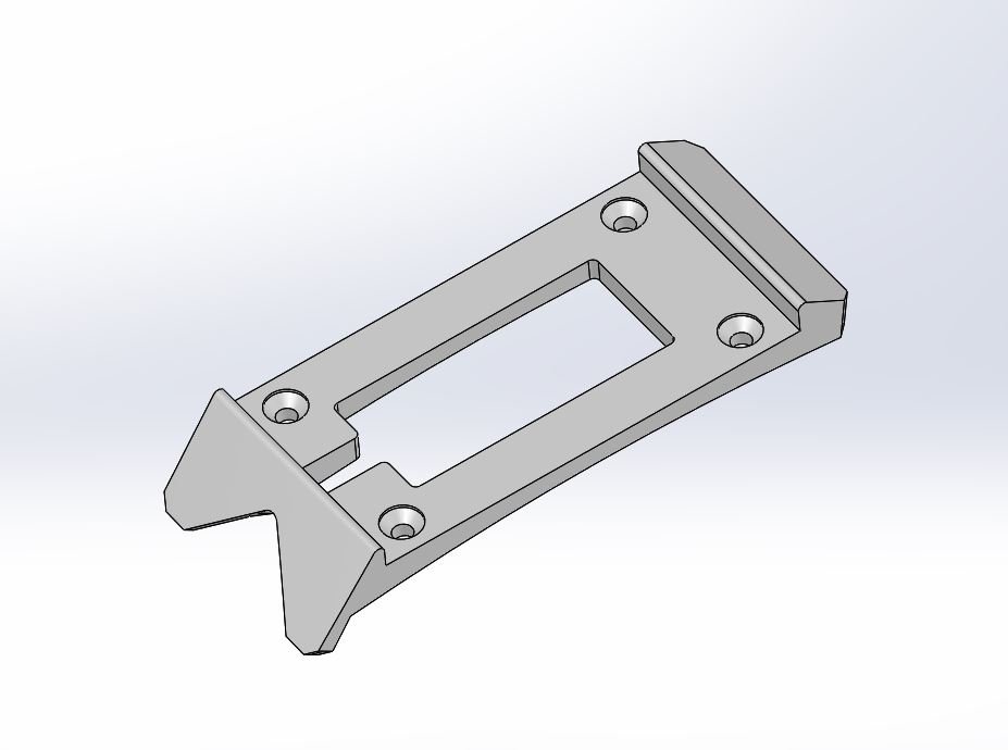

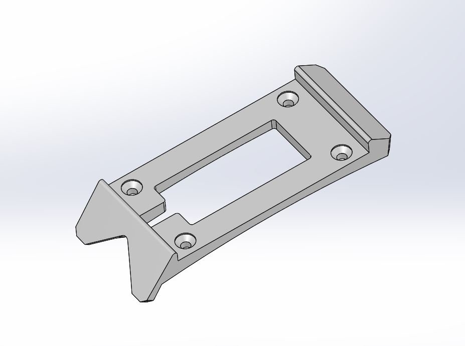

#1107 Příspěvek od HST » 08 dub 2021 16:58

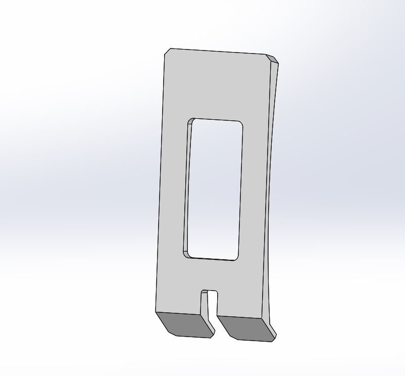

#1 Ramecek za rucku D3.
Zacneme tim nejjednodussim - jen takovy ramecek, aby ovladani pekne sedelo.
S tiskem neni co resit. Easy.
Model hotov, uz na tom nic nebudeme delat.
ke stazeni zde
Drzak-rucka D3-v3.102.jpg (28.02 KiB) Zobrazeno 10180 x

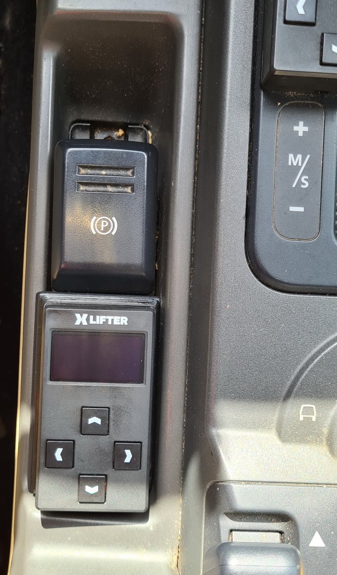

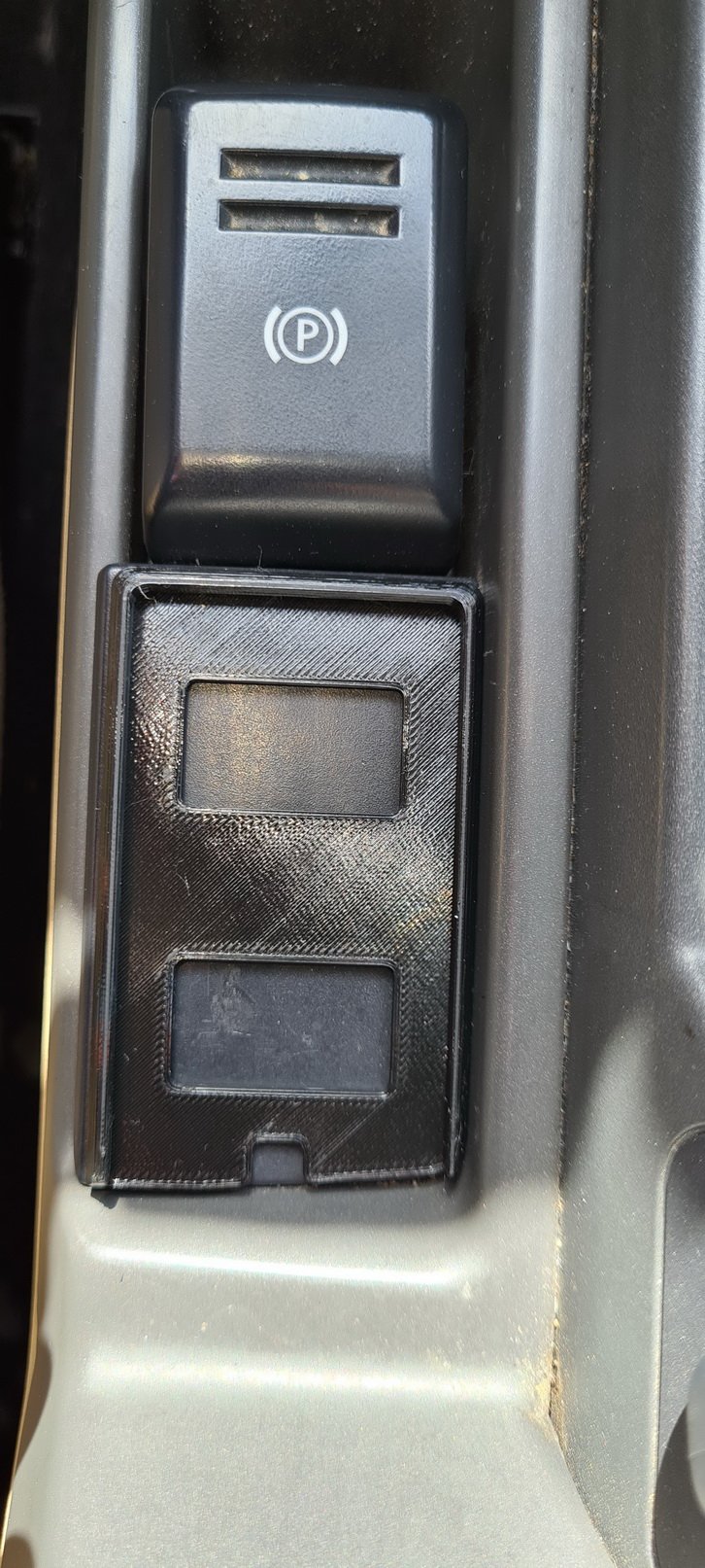

#1108 Příspěvek od HST » 08 dub 2021 17:00

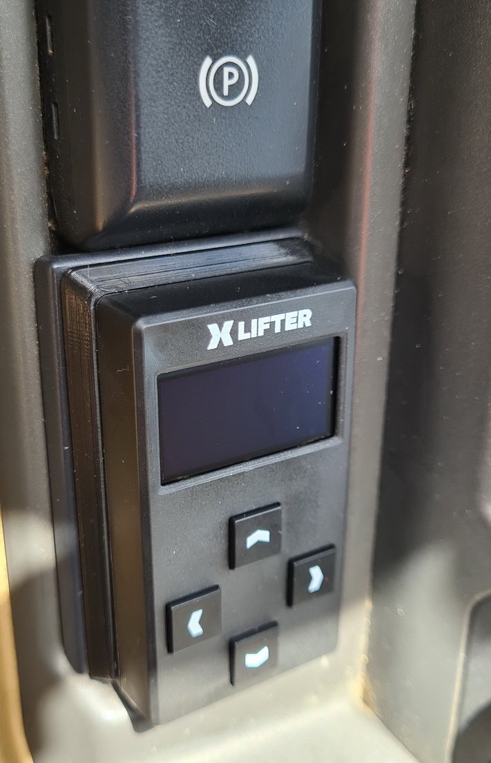

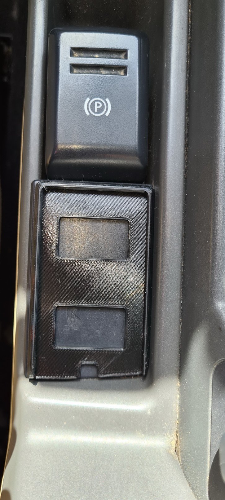

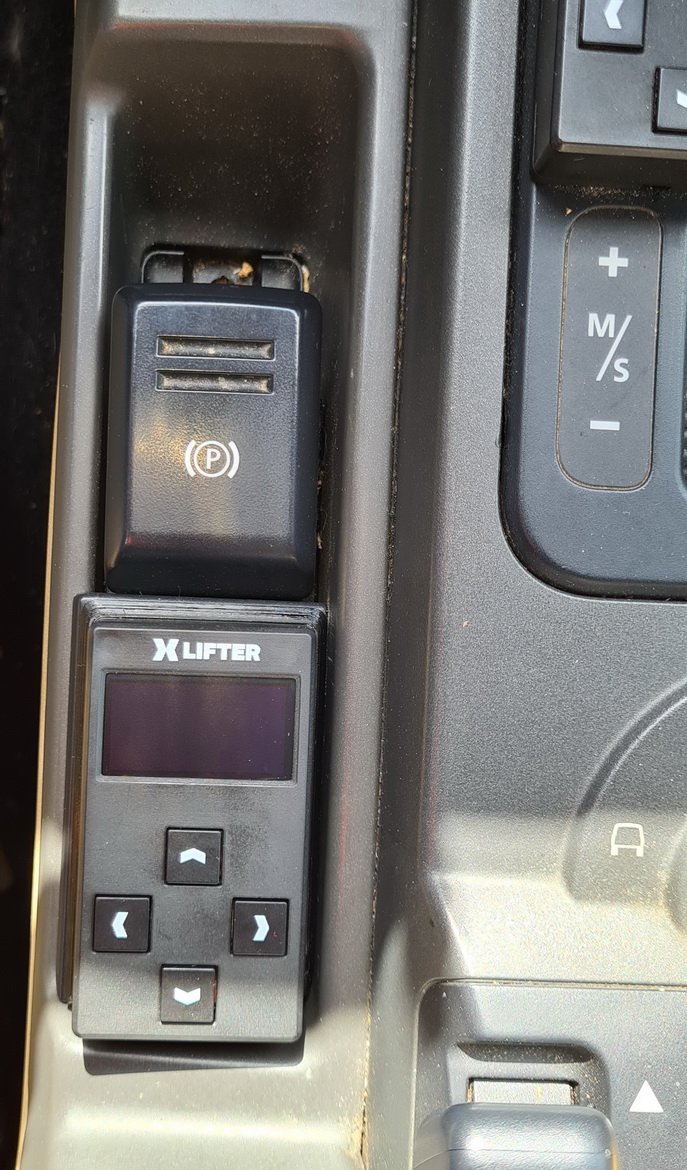

#2 Oblibene misto na palubce.
Kdo ma nalepeno na suchac, tak ono se to tak vakla, nic moc.
Takze zadicka, ktere se "nacvaknou" na palubku, melo by to drzet samo. Do nich pak ovladani.
Dve verze, jedna uplne plocha jedna s fixaci ovladani.
Jeste se bude mirne ladit.
Dira uprostred je myslena pro oboustrany suchy zip.
Tisk je potreba orientovat na bok, pohrat si s podperama, ale da se.
Nemam moc fotek a blbe se mi to zkousi - mam v aute ono misto zabrane spinacema svetylek.
Ke stazeni zde
Naposledy upravil(a) HST dne 08 dub 2021 18:35, celkem upraveno 2 x.

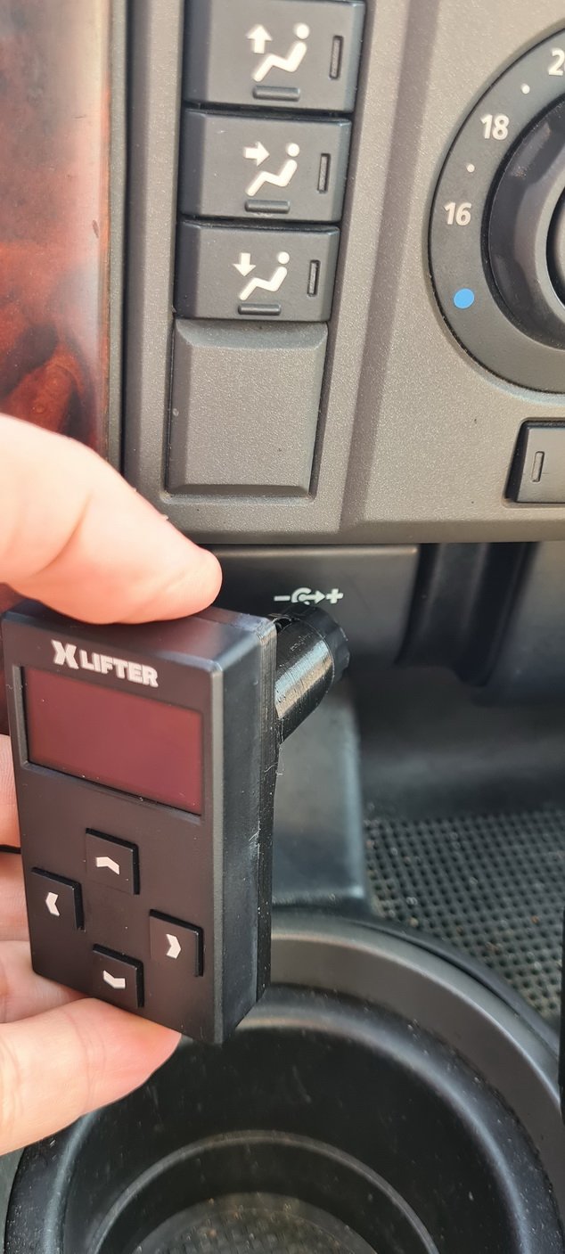

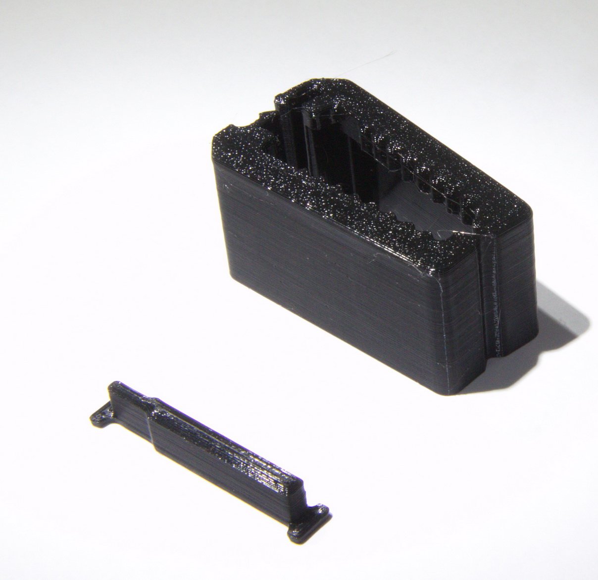

#1109 Příspěvek od HST » 08 dub 2021 17:02

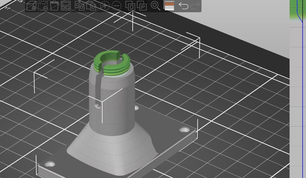

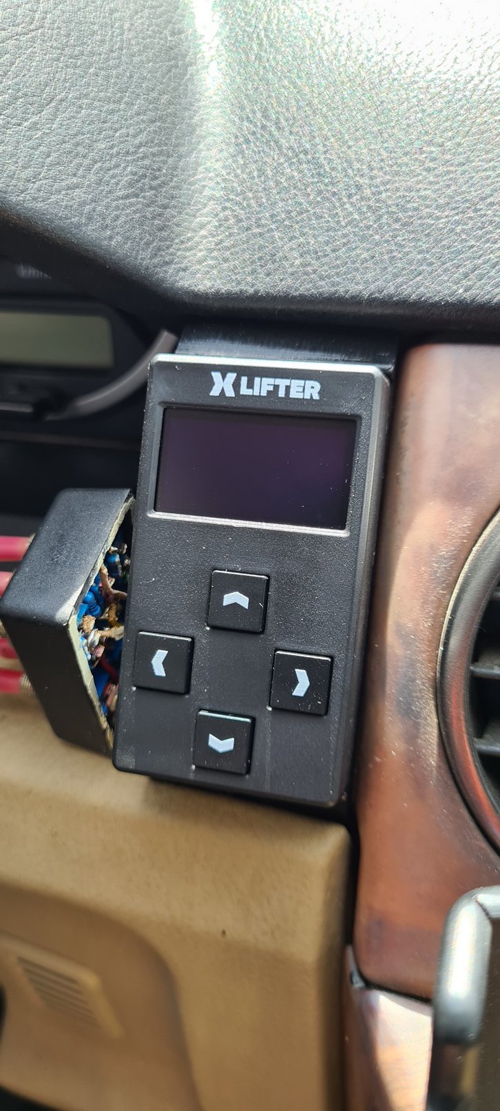

#3 Primo do zapalovace.
Tohle je takovy vyssi level, udelali jsme cela zada ktere jsou zaroven konektor do zapalovace.
V D3 je to spise na takovem utopenem miste, ale model se bude hodit po upravach pro D4.
Idea je odmontovat zada, rozroubovat napajeci konektor a cepicku s kontakty prehodit do vytisku a sesroubovat zpet.
S tim si jeste hrajeme.
Tisk je ok, ale chytak je u zavitu nastavit vrstvu 0.1mm.
Ke stazeni zde
A to je zatim vse :)

HST píše:#2 Oblibene misto na palubce.
Takze zadicka, ktere se "nacvaknou" na palubku, melo by to drzet samo. Do nic pak ovladani.
Ke stazeni zde
Tohle se mi líbí tak snad někdo znalý se kolem vyfukova najde
