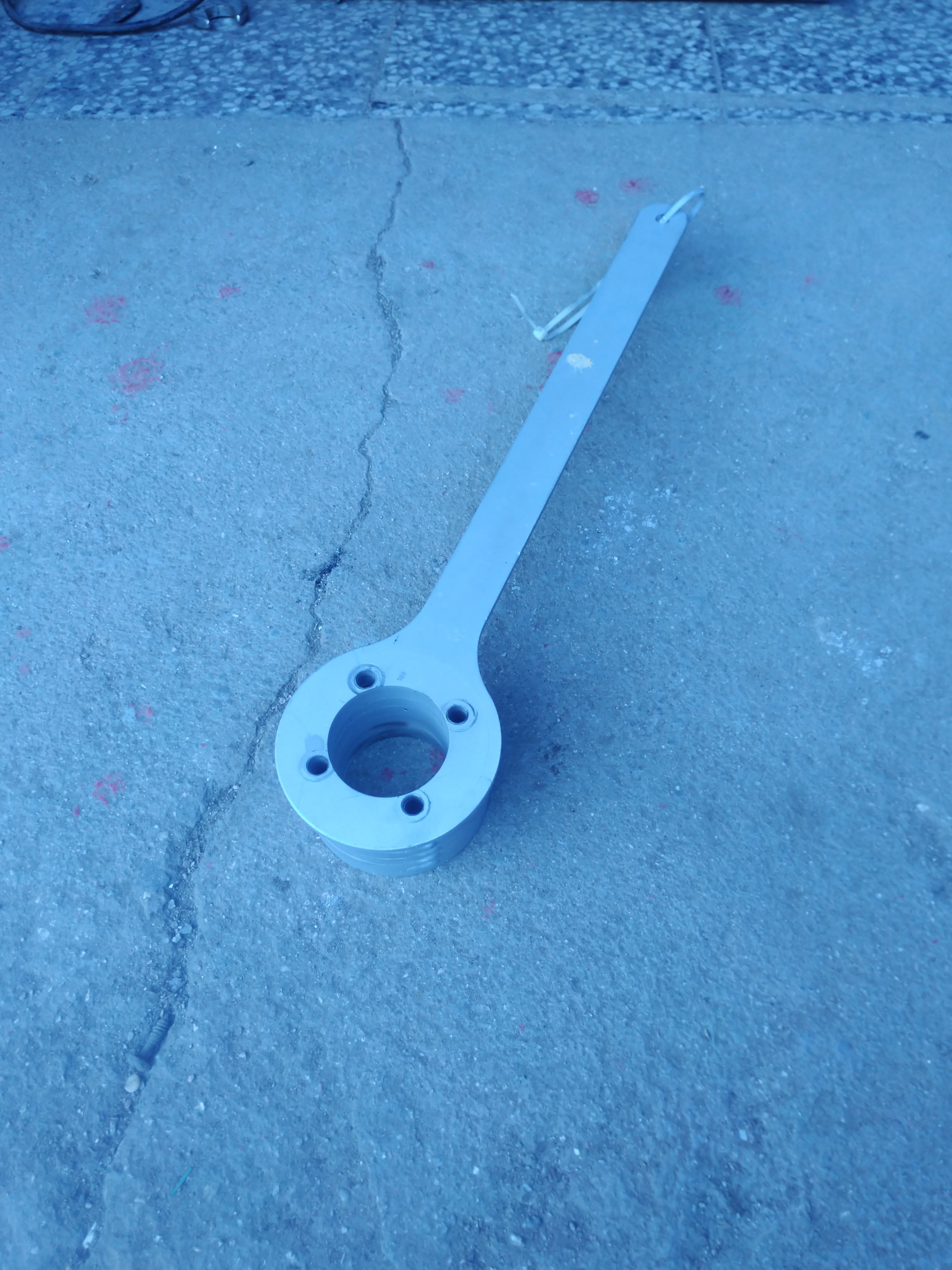

Ahoj,
řeším na své 300tdi rozvody a je tam ten starší typ, kdy řemenice na klikovce nemá vedení. Chtěl bych jí vyměnit za novější typ s vedením a řeším, jak jí sundat z hřídele. Tak než sundám řemen a začnu s tím nějak verglit, nemáte někdo prosím šikovný tip, jak na to? Případně neměl by někdo (nejlépe v okolí Brna) za úplatu na půjčení patřičný stahovák a nejlépe i s klíčem na následné dotažení vnější řemenice?
Děkuji moc. Kuba.

asi potrebujes toto ak som to spravne pochopil. stav ae veceer do Zabin vemu to do auta.
mato

Dělal sem několikrát a většinou šla dolů celkem lehce i bez stahováku.

Já když jsem koupil auto a Eliot mi dělal první servis tak řemenice byla na klice totálně přirezlá a dalo jim prej hodně práce jí sundat.l, takže bych na lehký průběh nespolejhal a radši se připravil na nejhorší. :grin:

Tak potvrzuji, šlo to sundat úplně v pohodě.

Poslal jsem Ti mail ohledně toho klíče. Děkuji.
